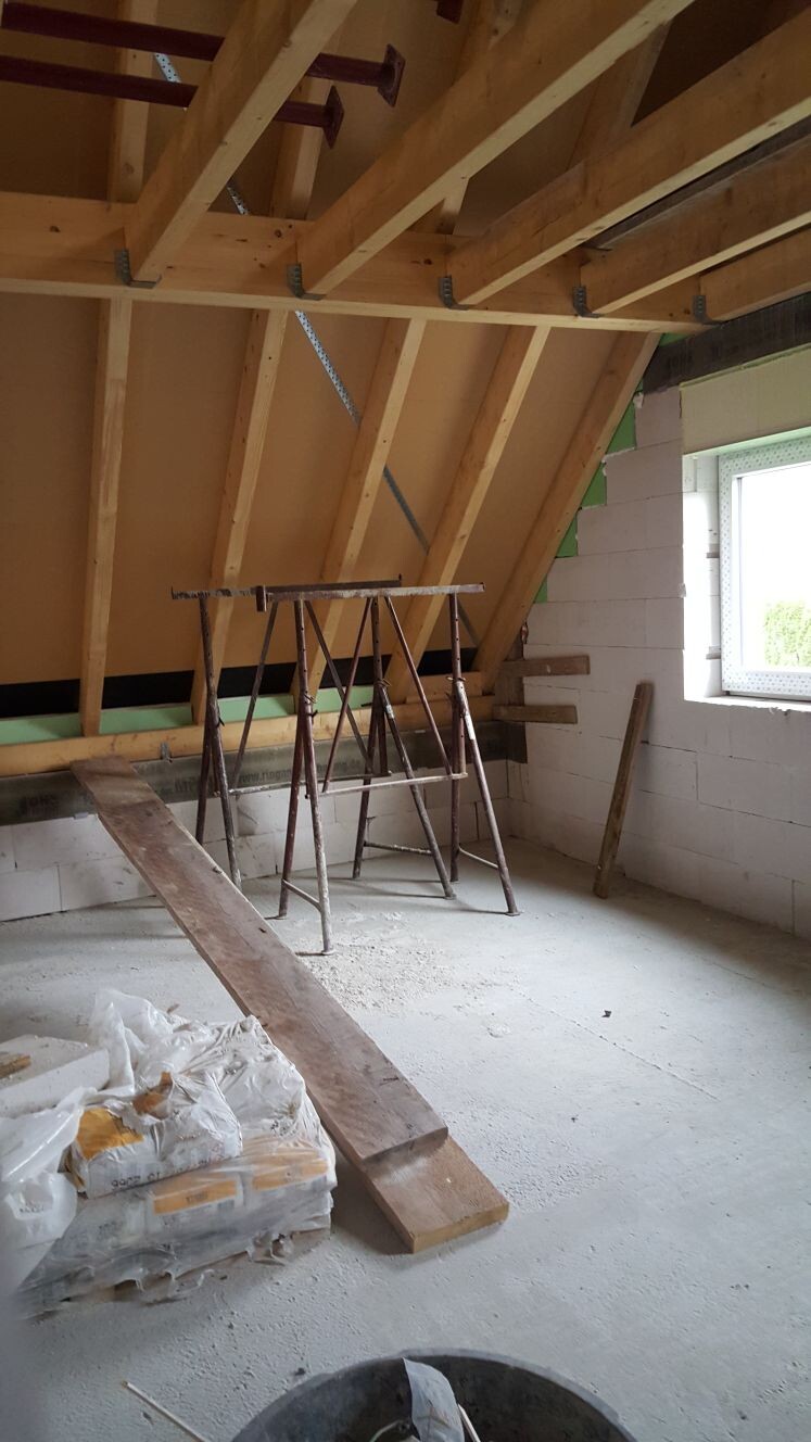

Also die Folie zwischen Dachboden und Decke haben wir.
Ich verstehe es immer noch nicht:
Frage: Habt ihr eine Dampfsperre (Sperre - nicht nur Bremse) auf oder im Boden zwischen Wohnraum und Dachboden?
Sprich, liegt da eine Plastikfolie auf den Fußboden des Dachbodens oder nicht?
Wenn da keine ist, musst du den Dachboden dämmen und komplett beheizen.

Da Massiv gebaut wurde, gehe ich mal davon aus, dass zwischen OG und Dachboden eine Stahlbetondecke ist. Hier braucht man dann doch normal keine extra Dampfsperre dazwischen. Ich dachte die ist wie ne Dampfsperre.
Man kann ja dann auch die Dämmung direkt auf den Fußboden im Dachboden legen, da ja normal keine Feuchte von unten kommen sollte...
Oder täusche ich mich da jetzt irgendwo?
Aber zum Thema:
Du solltest mal ganz genau den Aufbau beschreiben und zwar zum einen vom Dach und zum anderen von der Decke zwischen OG und Dachgeschosse
Gruß
Specki

Ja, da täuscht du dich. Eine Stahlbetondecke ist nicht dampfdicht und da braucht es durchaus noch eine extra Dampfsperre. Auch geht sonst die ganze Feuchtigkeit aus der Betondecke nach oben in den Dachboden.
In unserem alten Haus (zum Glück nur gemietet) fehlte genau diese Dampfsperre. Der Dachboden war die ersten Jahre sehr feucht, uns sind da auch Sachen verschimmelt. Es wurde später besser, aber nie gut.
Laut Aussage unseres Nachbarn (Projektleiter bei einem sehr, sehr großem Bauunternehmen) ist das ein klarer Mangel, der denen aber selber auch schon passiert ist. Mit dem Ergebnis, dass Sie in einer kompletten Siedlung für die US-Army die Dachstühle erneuern mussten.
Diese Dampfsperre wird wohl gerne mal "vergessen"
Es muss beim TE nicht daran liegen, könnte aber sein.

wir haben mit Kniestock. Haben nur Unten eine Betondecke. Oben haben wir mit Rigips den 2 Stock ausgebaut.
Auf dem Bild seht ihr den 2 Stock und den Dachboden. Die Holzbalken wurden von dem 2 Stock bis in das Dach gedämmt und mit Folie zugemacht. Der 2 Stock hat auch noch Folie für die Decke zwischen Dachboden.
Sprich wenn ich auf dem Dachboden stehe sehe ich die Dämmwolle. Auf die Dämmwolle haben wir oben Spanplatten verlegt
Sprich: Alle Holzbalken so wie oben und unten wurde gedämmt und mit Folie zugemacht

So. Und nun ist es oben kalt und nicht belüftet. Im Wohnraum hast du einen hohen Dampfdruck. Die Feuchtigkeit wird zwar langsam, aber stetig in den Dachspitz transportiert. Hier wird dir im Winter die Luftfeuchtigkeit irgendwann auf 100% ansteigen. Ergo: Du brauchst dringend eine gut gehende Belüftung. Die Dämmung im Dachspitz ist dann natürlich für die Katz.

Und was ist wenn ich die Fenster oben dauerhaft auf Kipp-Stellung Stelle?
