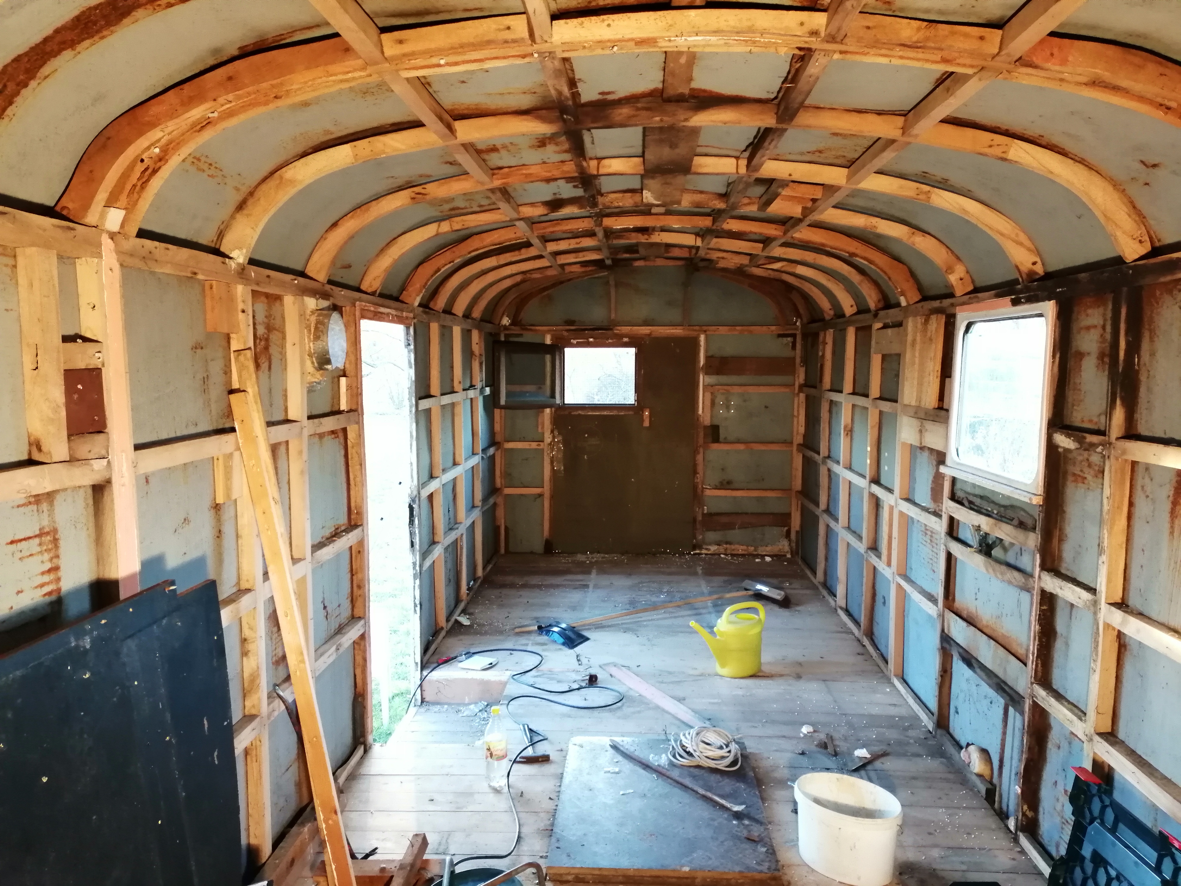

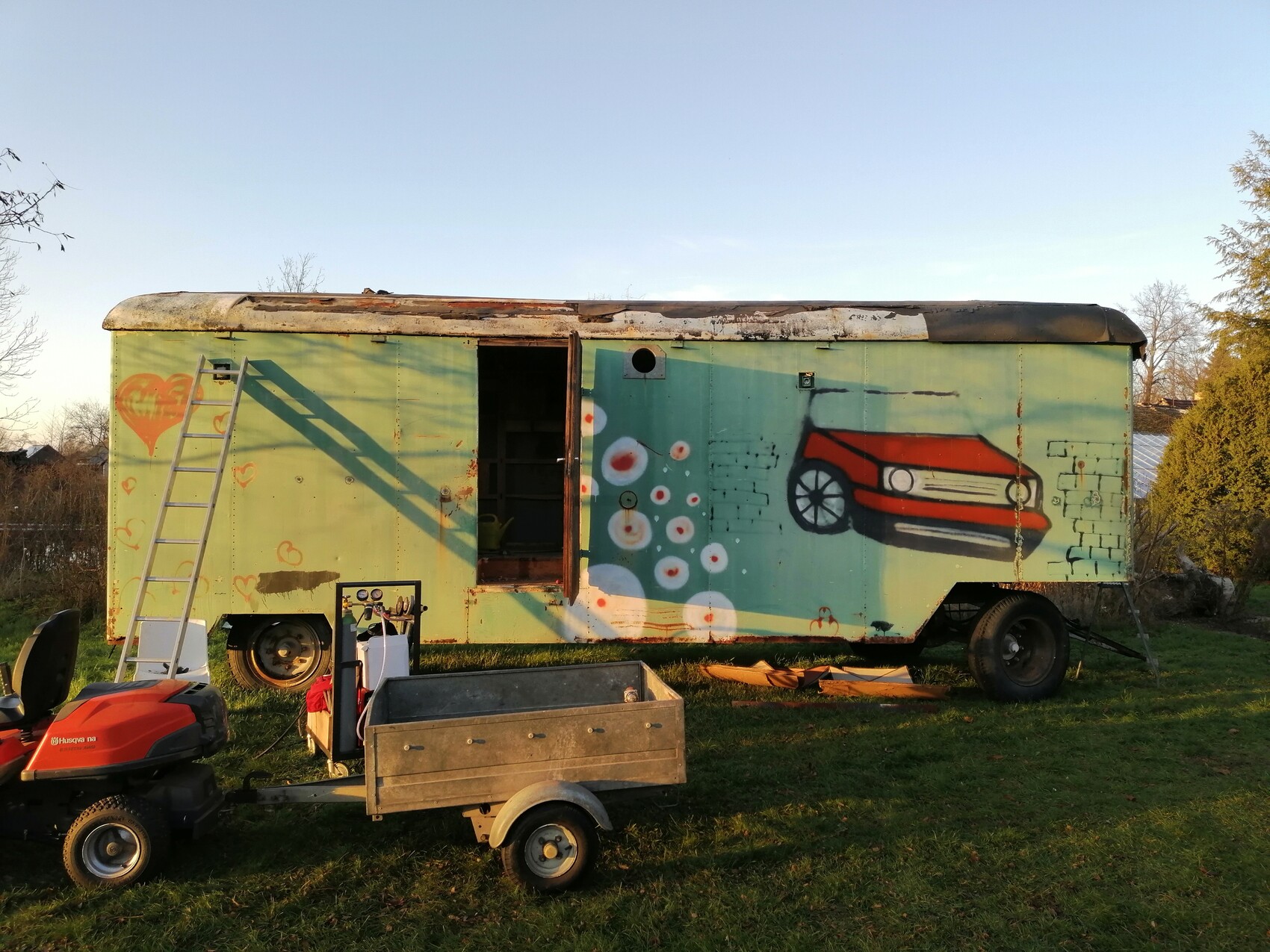

cube_maniac 02.01.20 16:09
Danke für die Antworten,
Es ist bereits ein Holzständerwerk vorhanden. Im Prinzip wollte ich die Wand genau so aufbauen wie du es gasagt hast nur kommt auf die Innenseite Sperrholz da mich das Optisch eher anspricht.
Das mit dem PUR werd ich mir überlegen, ist halt schon doppelt so teuer, da muss ich schauen ob mein Budget das hergibt. Bietet PUR denn abgesehen von der besseren Dämmung noch andere Vorteile?
Zur Dampfbremse, ich gehe Zwar schon davon aus das ich es Schaffen werde diese nach innen komplett dicht zu bekommen. Allerdings ist mir bisher noch nichts sinnvolles eingefallen wie ich den entstehenden Raum zwischen Blech und Dampfsperre dicht bekomme. Ich hab halt die Sorge das sonnst von außen Feuchtigkeit in den Zwischenraum gelangt.
Graffiti-Trailer auf grünem Gartenplatz mit Leiter und Rasenmäher im Freien
Leerer Innenraum eines alten verrosteten Anhängers mit Holzbalken, Fenster und Werkzeugen.
Zu den Bildern: Bin gerade dabei durchgerostete Bleche zu erneuern und das Dach von der Dachpappe zu befreien (btw irgendwelche Tipps wie das besser geht als mit roher Gewalt?). Danach wird auf das Blechdach dann eine Epdm Dachfolie geklebt.
Leider ist in der Vergangenheit mal Wasser in den Wagen eingedrungen daher sind einige der Latten (alles Eiche, mh ) ziemlich verfault und werden ausgetauscht.
