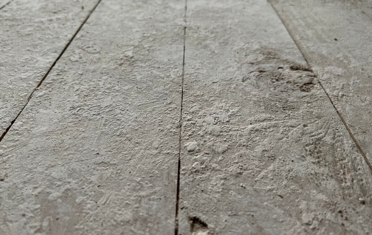

Ich habe bislang so ca. 40l Wasser aus dem Dachboden gezogen. Entfeuchter läuft nur tagsüber. Ab 20 Uhr abends wird er über die Steckdose ausgeschaltet. Morgens bin ich mittlerweile unter 70% rel. Feuchte. Ich habe den Eindruck, dass da noch unmengen Wasser aus der Estrichtrocknung im Holz steckten.
Während des Verputzens war die Luke überhaupt nicht abgedeckt und beim Estrich war da eine Rigipsplatte von oben aufgelegt. Ab Herbst bis Montage der Treppe kurz vor Einzug war das Loch im Prinzip immer geöffnet. Man sieht mittlerweile schön, wie der ganze Rauhspund arbeitet und schrumpft. Auffällige Fugen sind mir vorher nie aufgefallen. Der ganze Rest-Putz war auch schön homogen, was sich nun ändert.
Nahaufnahme einer rauen, staubigen Bodenfläche aus Stein/Beton mit Fugen.
