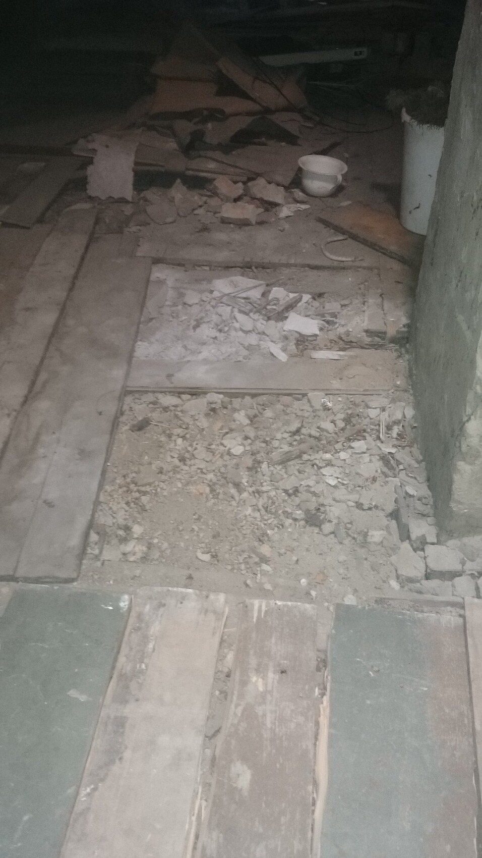

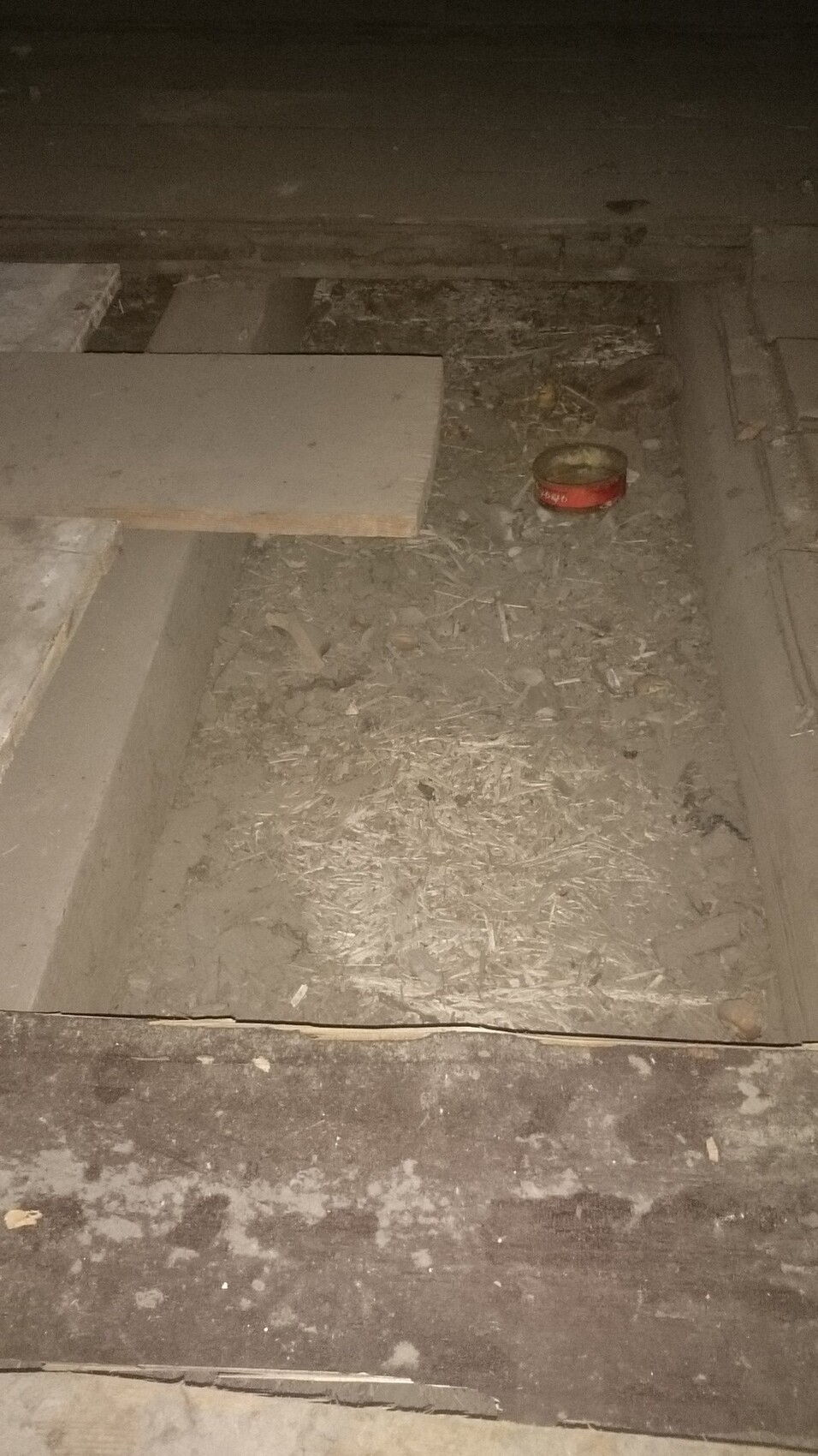

Hallo, ich weis nicht weiter. Ich habe nun viele Seiten gelesen, Dampfsperre ja oder nein. Uns wurde geraten, auf den vorhandenen Dielenboden Styroporplatten zu legen und darauf osb platten..der Boden soll begehbar bleiben. Ich hänge mehrere Bilder an zur besseren Erklärung. Wir haben eine Holzbalkendecke.. Dazwischen Sauerkrautplatten und teilweise Schutt drüber... Jetzt die Fragen.. Sollen wir die Holzdielen alle Entfernen und zwischen die Balken Dämmung auslegen? Oder doch nur auf die Dielen Styroporplatten ind darauf Osb? Brauchen wir hier die Dampfsperre? Wenn ja muss diese dann auf die "Sauerkrautplatten" und darauf Dämmung? Ich hab keine Ahnung was jetzt hier das Beste ist, Hilfe!

wenn du zwischen den Balken dämmen wolltest, bräuchtest du dadrunger auf jeden Fall eine Dampffolie (Sperre vs. Bremse vs. Klimamembran, alles unterschiedlich).
Denn sonst würde die Feuchtigkeit des Menschen aus dem Raum darunter deine Dämmung zum Schimmeln bringen.
Diese Dampffolie muss aber bis an die vier Wände nahezu 100% Luftdicht abgeschlossen werden. Dachbodenluke beachten.
Das könnte schwierig sein, weil du dafür deine ganze bisherige Decke in den Räumen darunter losreißen müsstest.
Ob du Alternativ auf den Dielen bzw. darunter auf der Balkenlage eine Folie auslegen kannst, diese mit Styroporplatten dämmst und darüber noch einmal OSB verlegst, könnte ich mir vorstellen, dass es geht aber ob das fachlich Sinn mach, kann ich nicht sagen.
Hier könnte auch Helfen sich eine subjektive Meinung beim Baustoffhändler einzuholen. Der will wohl seine Produkte verkaufen, aber man erhält schon einmal valide Alternativen mit Preisen.

Bitte den gesamten Aufbau beschreiben und was genau gemacht wird und in welchem Umfang.
Gerry82
05.11.17 17:22
Also ich beschreibe mal unseren Aufbau:
16cm Holzbalken
Heraklithplatten
Putz
Die Bretter auf den Holzbalken haben wir entfernt. Zwischen den Holzbalken war teilweise Schlacke, die haben wir ebenfalls entfernt. Teilweise war auch gar keine Dämmung vorhanden. Leider ist es uns nicht möglich die Heraklithplatten zu entfernen da die Räume darunter genutzt werden.
Gedacht haben wir jetzt:
-160mm Dämmung zwischen den Balken
- OSB Platten auf die Balken geschraubt
- zum Ausgleich werden wir dann wohl eine Trockenschüttung benötigen weil die Holzbalkenoberseite ca. 7cm Höhenunterschiede haben.
- OSB Platten schwimmend auf der Schüttung verlegt.
- Vinyl oder Parkettboden
Jetzt ist die Frage wie wir das mit der Dampfbremse / sperre machen? Und ob es Sinn macht statt der OSB Platten lieber Rauspund zu nehmen. Preislich bleibt sich das ja gleich.
