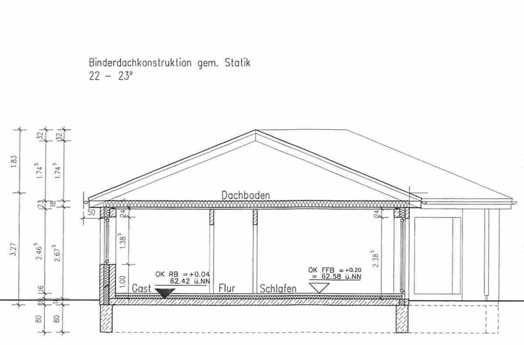

Sowie diese Zeichnung:
Dachkonstruktions-Schnitt: Dachboden, Gästezimmer, Flur, Schlafen, Maßangaben.
Ist das eine vernünftige Ausführung oder Billigbau? Der Dachboden ist nicht begehbar - kann ich da nachträglich Dielen aufbringen um diesen als Lagerraum zu nutzen? Leider kann ich so auch nicht da oben rumlaufen um die Dachkonstruktion näher in Augenschein zu nehmen ich kann jedoch keinerlei Feuchtigkeit oben oder auch von unten an der Geschossdecke erkennen. Was kann ich da noch prüfen?

Nida35a19.04.21 19:43
Die Ausführung ist Stand der Technik für KFW55.
Das ist ein Kaltdach (im Winter kalt, Sommer heiß) , die Dämmung ist in der Zwischendecke. In der Beschreibung fehlt noch die Dampfsperre zwischen Rigips und Dämmwolle.
Du kannst nur nach Wasserflecken (auch getrocknete) an den Zimmerdecken schauen, Beschädigungen, Flickwerk, Reparaturstellen, Wartungsunterlagen Haustechnik, Verbrauchswerte Energie und ob der Grundriss euch zusagt,

Vielen Dank!
Wasserflecken habe ich keine entdecken können. Auch keine offensichtlichen Beschädigungen und sonstiges Flickwerk. Das die Dampfsperre verbaut ist will ich mal hoffnungsfroh glauben 🙂
Von oben sehe ich die Mineralwolle zwischen den Sparren, kann ich da Dielen aufbringen um so Lagerraum zu gewinnen?

Nida35a19.04.21 20:33
Dielung oder OSB kannst du aufbringen,
unsere Balken schließen mit der Dämmung ab,
da sollten wir noch Dachlatten auf die Balken schrauben um die Dielung zu unterlüften und erste und letzte Diele weglassen.
