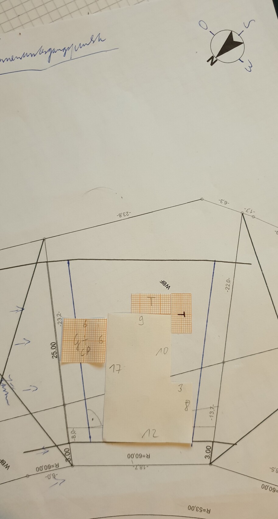

Chrisi1906 schrieb:
Zur Erinnerung, folgende Räume benötigen wir.
2 Kinderzimmer
1 Büro
Wohnzimmer
Küche
Bad
Gäste-WC
Hauswirtschaftsraum
Ja, ist alles dabei.
Chrisi1906 schrieb:
Kannst du noch mal sagen was K ist
K für Kind, Schlafzimmer für Schlafzimmer, Hauswirtschaftsraum für Technik etc... sollte sich aber irgendwie selbst erklären, zumal es auch ein gängiger Bungalowgrundriss ist und die Positionen der Zimmer auch nicht exotisch
Chrisi1906 schrieb:
und wo Wohnzimmer sowie Küche
...der große Raum, der in Rtg Garten wie auch in den Westen gezogen ist, wo eine Terrasse sein könnte.
Chrisi1906 schrieb:
und beide Kinderzimmer sind? Danke!
Chrisi1906 schrieb:
Das U unten rechts im Zimmer meinte ich.
Immer noch kein U. Ich möchte Dir noch mal wiederholt sagen, dass es eine Minutenskizze ist, per Hand und leichtem Gelenk mal schnell skizziert halt. Wenn da ein Strich doppelt ist oder so, dann hat das keine Bedeutung. Es ist nur eine Richtungsweisung.
Chrisi1906 schrieb:
Bei uns in der Stadt wird zur Zeit ein neues Baugebiet erschlossen. Wenn ich etwas warten würde könnte ich sicherlich auch eines dieser Grundstücke kaufen. Wäre dann aber deutlich teurer. Das heißt, mindestens 25€ mehr pro m².
Nehmen wir mal an ich nehme eines der Grundstücke im Norden. Da wo die beiden großen orangen Gebäude sind. Die würden sich doch sicher einfacher bebauen lassen oder?
Das musst Du selbst wissen.
Das Grundstück ist ja bebaubar.
Außerdem spielen ja noch andere Faktoren eine Rolle, nämlich Lage, Lage, Lage. Schon allein ein Nachbar oder die vorgelagerte Straße kann ein Grundstück schlechter oder wertvoller für einen machen.
Steck mal lieber das gesparte Feld in eine Flachplanung.
11ant24.06.19 14:05
Das Grundstück ist nicht das Problem, sondern: daß ein Mangel an räumlichem Vorstellungsvermögen bei Dir UND Deinem Planer besteht - mit ODER verknüpft wäre das nur halb so schlimm.
Die "logische Folge" ist, daß Du das Ensemble falsch platzierst: nämlich das Haus längs der seitlichen Grenze und die Garage dorthin, wo das Grundstück breiter wird. Und dann gehst Du noch mit dem Eingang an die einfahrtsnächste Ecke (die leider die mittelpunktentfernteste ist). Besser stünde die Garage straßennäher (etwa wo jetzt der Hauswirtschaftsraum ist) und das Haus quer (etwa von den Kinderzimmern bis zur Garage).
Dann löst Du Dich von der Vorgabe "Bungalow UND Walmdach" und machst entweder "Bungalow ODER Walmdach" oder "Bungalow UND VIELLEICHT AUCH Walmdach" daraus. Danach bringst Du den Hauseingang und den Flurmittelpunkt näher zusammen.

Das wir uns vom Bungalow lösen sollten hatte der Planer auch schon gesagt. Aber das ist eben eigentlich nicht das was wir wollen. In jeder Planung wurde das Haus bisher seitlich links am Grundstück platziert.
Von Walmdach könnte ich mich lösen, nur ist es so das wir entweder Walmdach oder Satteldach nehmen können laut Bebauungsplan. Wovon ich mich auch lösen könnte wäre das Arbeitszimmer im EG zu lassen. Da unsere Kinder noch klein sind könnten sie sich auch erst mal ein Zimmer teilen und ich würde eins der Kinderzimmer vorübergehend als Arbeitszimmer nehmen. Später könnte man dann das Dachgeschoss ausbauen und da das Arbeitszimmer platzieren. Das wäre trotzdem ein Kompromiss.

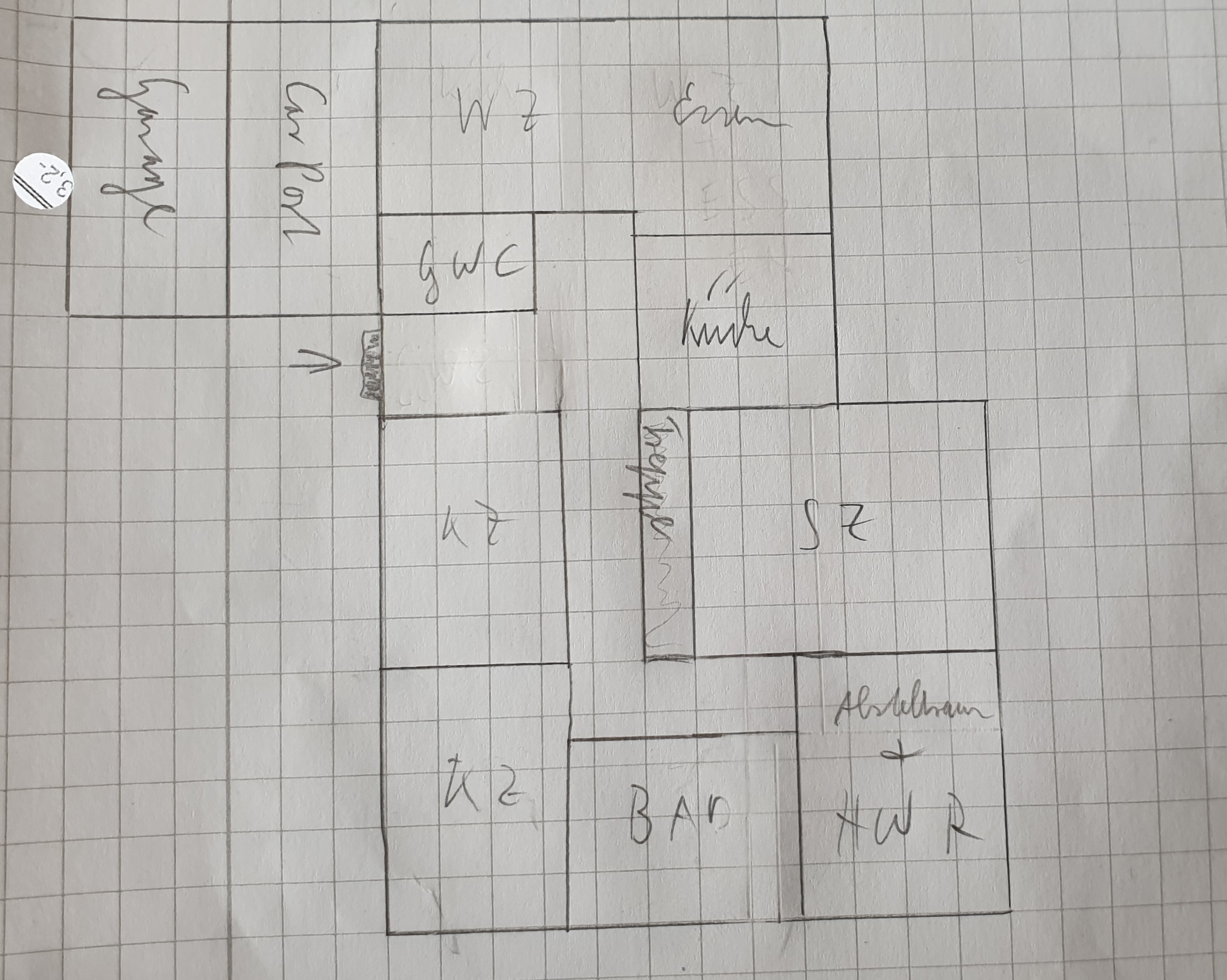

Chrisi190622.07.19 21:55
Wenn ich sage, dass das Grundstück nicht einfach ist, dann untertreibe ich.
Vielleicht ist das ein Ansatz?
Hallo Yvonne,
du hattest einen Vorschlag mit einem L Bungalow gemacht. Ich habe deine Idee mal genommen und etwas abgeändert.
Könntest du mir deine Meinung dazu sagen? BAD+Hauswirtschaftsraum zeigt zur Straße
Ist erst mal nur eine Skizze.
Vielen Dank!
