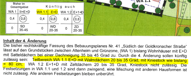

ᐅ Bungalow mit ausgebautem DG 135 m² (Laien)Entwurf bitte bewerten

Das krieg ich nicht ganz zusammen...
Mal für mich zur Klärung: willst Du einen Bungalow mit max. 80cm Kniestock oder ist das Vorgabe? Denn dann macht für mich die Geschossflächenzahl = 0,8 keinen Sinn. Oder hab ich da einen Knoten im Hirn?

Ich hab noch einen Screenshot von der Bebauungsplan Änderung angehängt. Ich hoffe das spricht für sich. Den Teil in den mein Grundstück fällt, habe ich farblich markiert. Bungalow wird so als Bezeichnung nicht erwähnt, aber ich gehe davon aus, dass man das mit gemeint hat. Ich kann daraus aber nicht ableiten, warum man das DG nicht ausbauen dürfen sollte oder?
Wie erwähnt hätte ich grundsätzlich auch nichts gegen eine Ebene, aber da wirds mit dem Baufenster eng 🙁
Nur leider spricht es nicht deutlich: in der Tabelle steht "auch" (demnach wäre die alte Variante im Gesamtgebiet und alternativ die neue in 1.1 zulässig): der Text spricht jedoch von nicht mischen (?).
Es gab davor ausschließlich die Vorgabe WA1 für alle Grundstücke und durch die Änderung wurden bestimmte Teilbereiche in WA1.1 und WA1.2 umgeändert wodurch man nun auf das ganze Gebiet gesehen natürlich zwischen den drei Varianten wählen kann, allerdings muss das Grundstück auch im entsprechenden Teilbereich liegen. Man hat das ganze quasi in "Quartiere" eingeteilt... warum, frag mich bitte nicht ^^
Und mein Grundstück liegt im Bereich WA1.1. Wenn ich also Satteldach will muss ich mir ein andres Grundstück suchen, was mir aber nicht vorschwebt.
