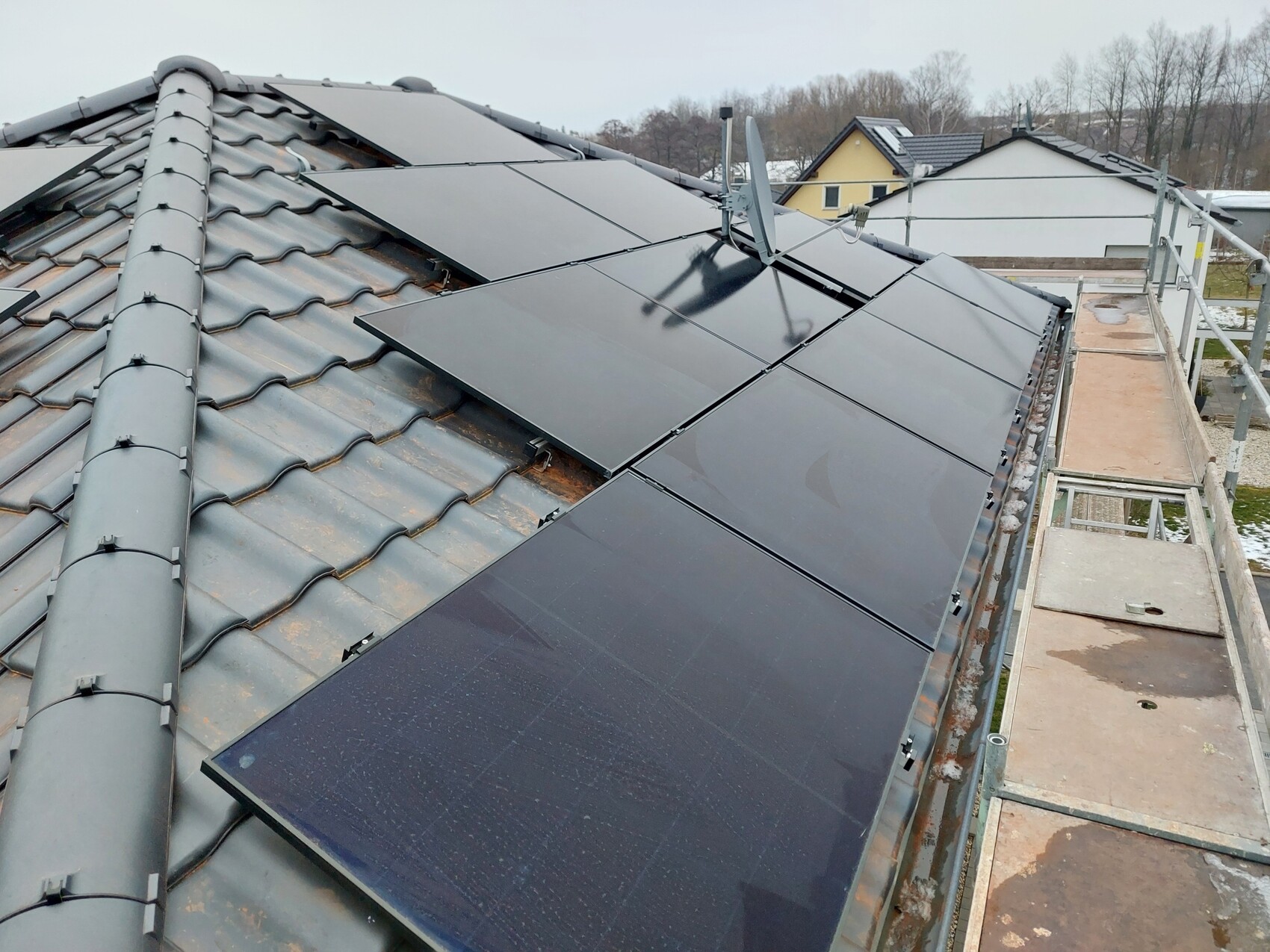

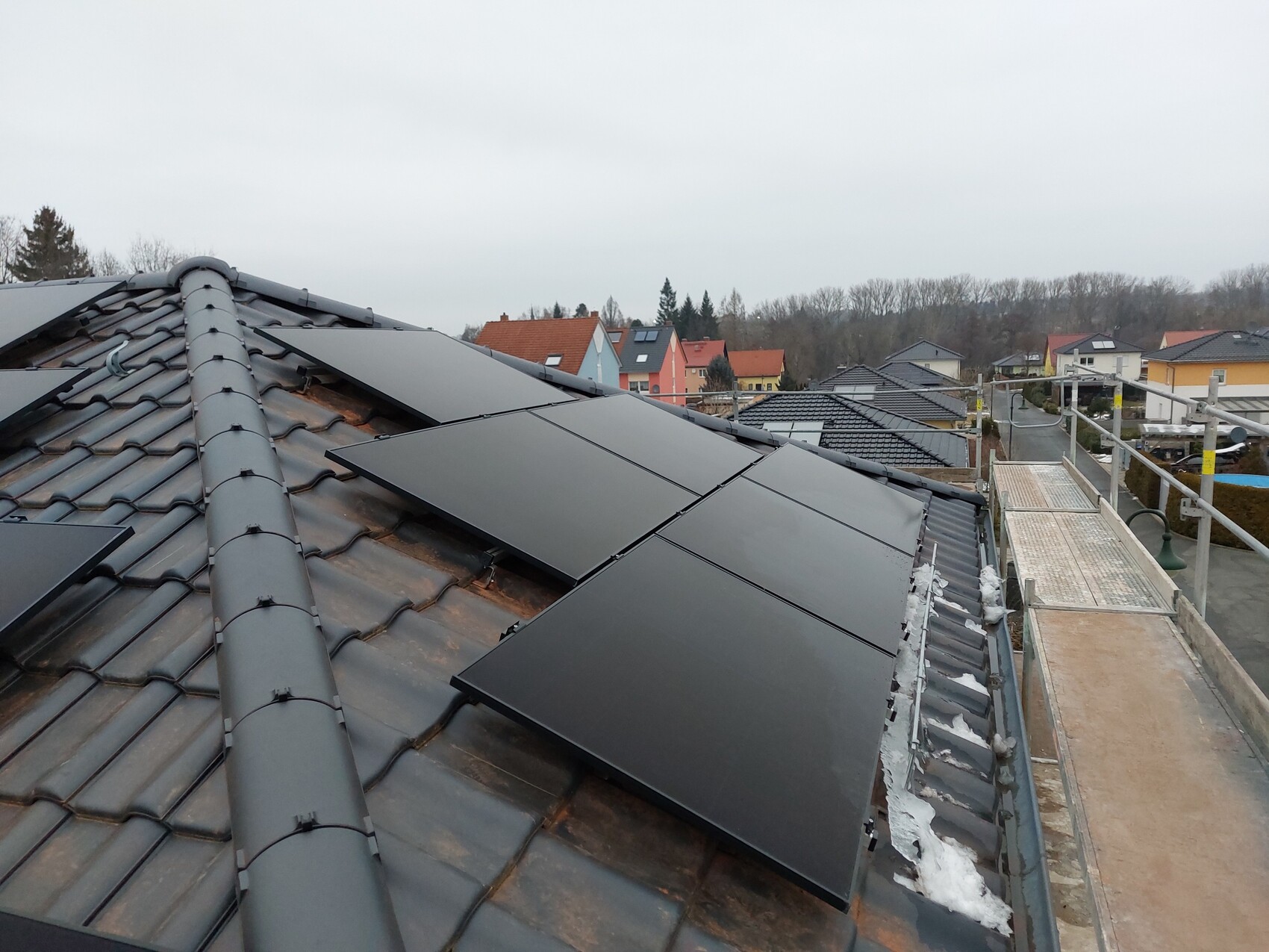

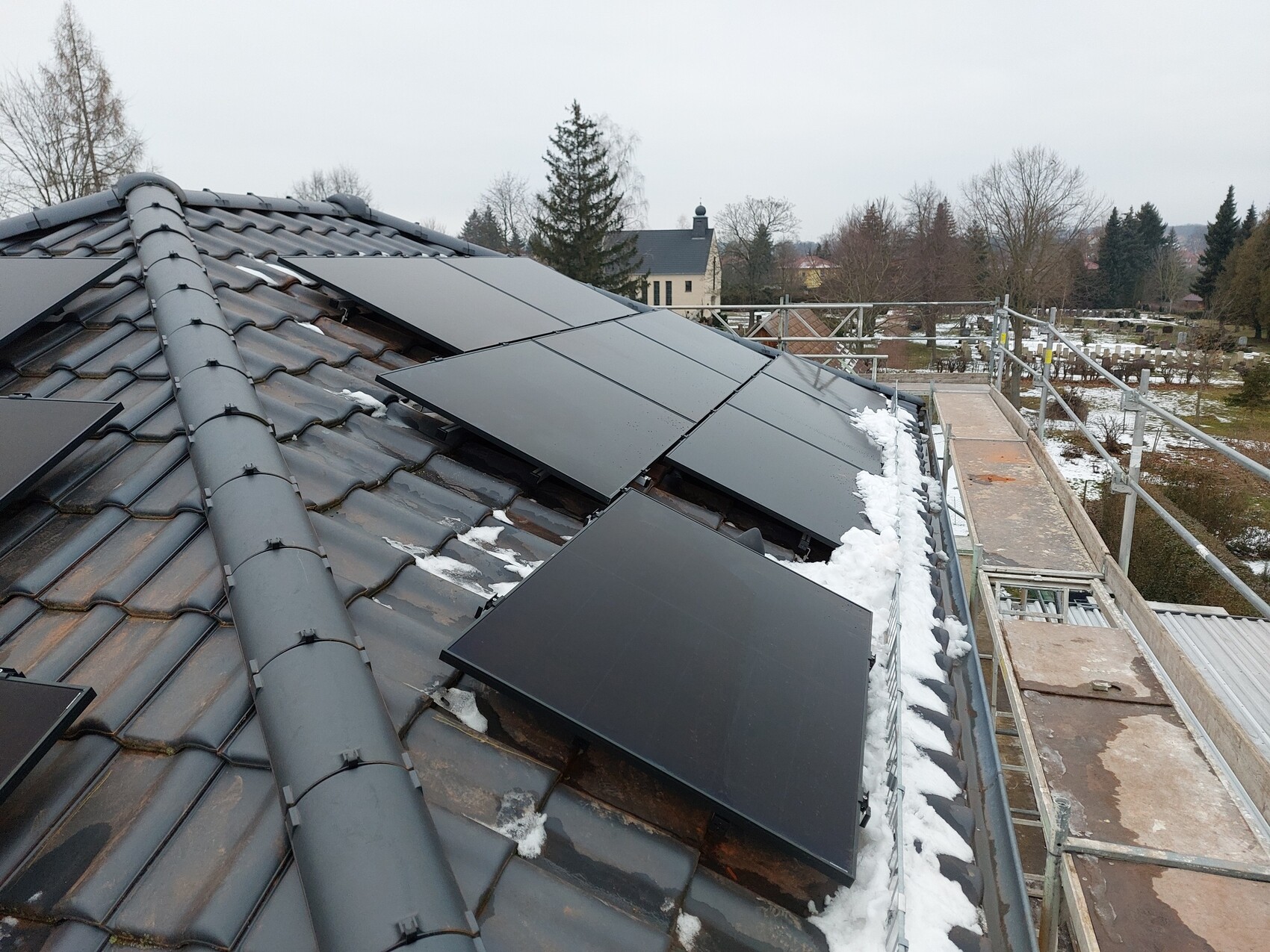

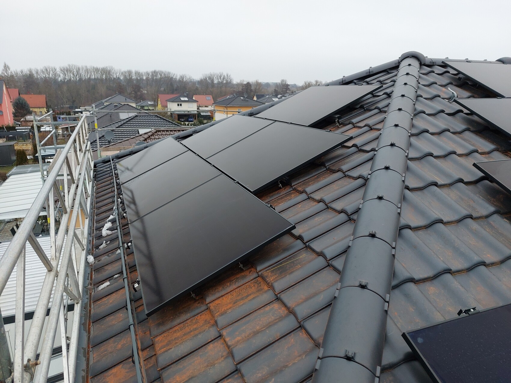

Nein, die sind Module sind auch172x113
Dach mit schwarzen Solarmodulen auf Ziegeln; angrenzende Häuser, Baugerüst rechts.
Dach mit Solarmodulen auf verschneitem Ziegeldach; Baugerüst, Blick auf Friedhof im Hintergrund.
Dach mit schwarzen Solarmodulen auf grauen Tondachziegeln; Baugerüst am Rand.
Solarmodule auf braunem Ziegeldach, Gerüst am Rand, Blick auf Nachbarhäuser.
Dach mit schwarzen Solarpanelen auf Schieferdach, Gerüstkonstruktion, Schnee am Rand.

Hier noch Fotos vom Nachbar. Der hat alle 4 Flächen belegt
Interessant sind Deine Fotos vom Nachbar im Vergleich zu Musketier (Grundriss 10,2x8,2). Weißt Du zufällig wie groß der Grundriss bei Deinem Nachbar ist?
