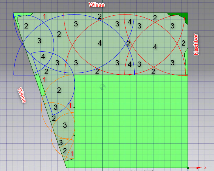

Habe heute Mittag mal die Planung mit Hunter MP-Rotatoren gemacht.
-Was auf den ersten Blick positiv ist (deutlich geringere Volumenströme gegenüber Regnern und vermutlich gleichmäßige Verteilung, da überall gleicher Druck - 2,8 bar)
-negativ: fixe Wurfweite (4,1 - 5,7 - 9,1 - 10,7 meter, je nachdem ob MP1000 - MP2000 - MP3000 - MP3500 ist), da ist Planung mit Regnern und den vielen Düsen flexibler.
Habe die zugehörigen Kreise in gleicher Farbe gemacht
- roter Kreis (4x MP3500; 2 davon 90° Segmente, 2 davon 180° Segmente)
=> (31,34 l/min = 1880 l/h)
- blauer Kreis (2x MP3500, beide als 180° Segment, 2x MP2000 beide als 180° Segmente)
=> (27,5 l/min = 1650 l/h)
- orangener Kreis (1 MP2000 als 180°; 3x MP1000 2 davon als 180°, 1 als 45°)
=> (6,9 l/min = 400 l/h)
Ich habe allerdings noch ein paar Bereiche, wo ich keine Überlappung von Rotatoren habe (mit roter 1, wo nur 1 Rotator diesen Bereich bewässert). Ist das kritisch, aus der Erfahrung?
PS: nach meinem Verständnis kann ich nicht unterschiedliche Getrieberegner im gleichen Kreis haben, wegen Gefahr des unterschiedlichen Druckabfalles. Aber unterschiedliche Rotatoren müssten doch gehen, oder? Da diese die unterschiedlichen Drücke eh auf 2,8 begrenzen.

Die Rotatoren kannst du 25% anpassen;)
In Spezialfällen hilf ein anderes Gehäuse.
Rotatoren kannst du bunt mischen.

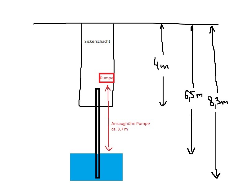

Mittlerweile war der Brunnenbauer da und hat das Rohr (1 1/4 Zoll) in den Sickerschacht reingeschlagen. Zwischen 5,5 - 6 meter vom OK Gelände kam eine ganz fiese Kiesschicht. Wasser kam bei 6,5 m. Wir haben das Rohr bis 8,3 m reingeschlagen. Wobei nur die letzten 60 cm des Rohres Löcher hat zum Ansaugen. Somit steht das Rohr 1,8 m im Wasser, mit 1,2 Meter Reserve, falls das Grundwasser im Hochsommer zurückgeht.
Gekostet hat das 600€ zusammen mit Rohr. Arbeitszeit ca. 4-5 h.
Er hat dann zum Klarpumpen eine Membranpumpe angeschlossen, diese hat ca. 4.000 - 4.500 l/h gefördert.
Also gibt der Brunnen schonmal genug Wasser her. Es kommt aber noch sehr viel Sand. Habe mir jetzt für den Anfang eine billige Aldi Pumpe gekauft. Vorfilter ist zwar auch schon drin, aber ich gehe davon aus, dass die Pumpe nach kurzer Zeit hinüber ist. Wenn bis dahin der Brunnen endgültig klar gepumpt ist, kommt eine ordentliche Pumpe hin.

Bzgl. PE HD Rohren bin ich noch nicht sicher, ob 20 mm ausreicht. Werde mal demnächst die Rohrlängen ermitteln und dann Druckverluste für meine Leitungslängen simulieren. Ich will ja mit mindestens 2,8 bar bei jedem Rotator anstehen, um gleichmäßige Beregnung zu erreichen.
Sickerschacht mit Pumpe; roter Pfeil markiert ca. 3,7 m Ansaughöhe zum Wasserbehälter
