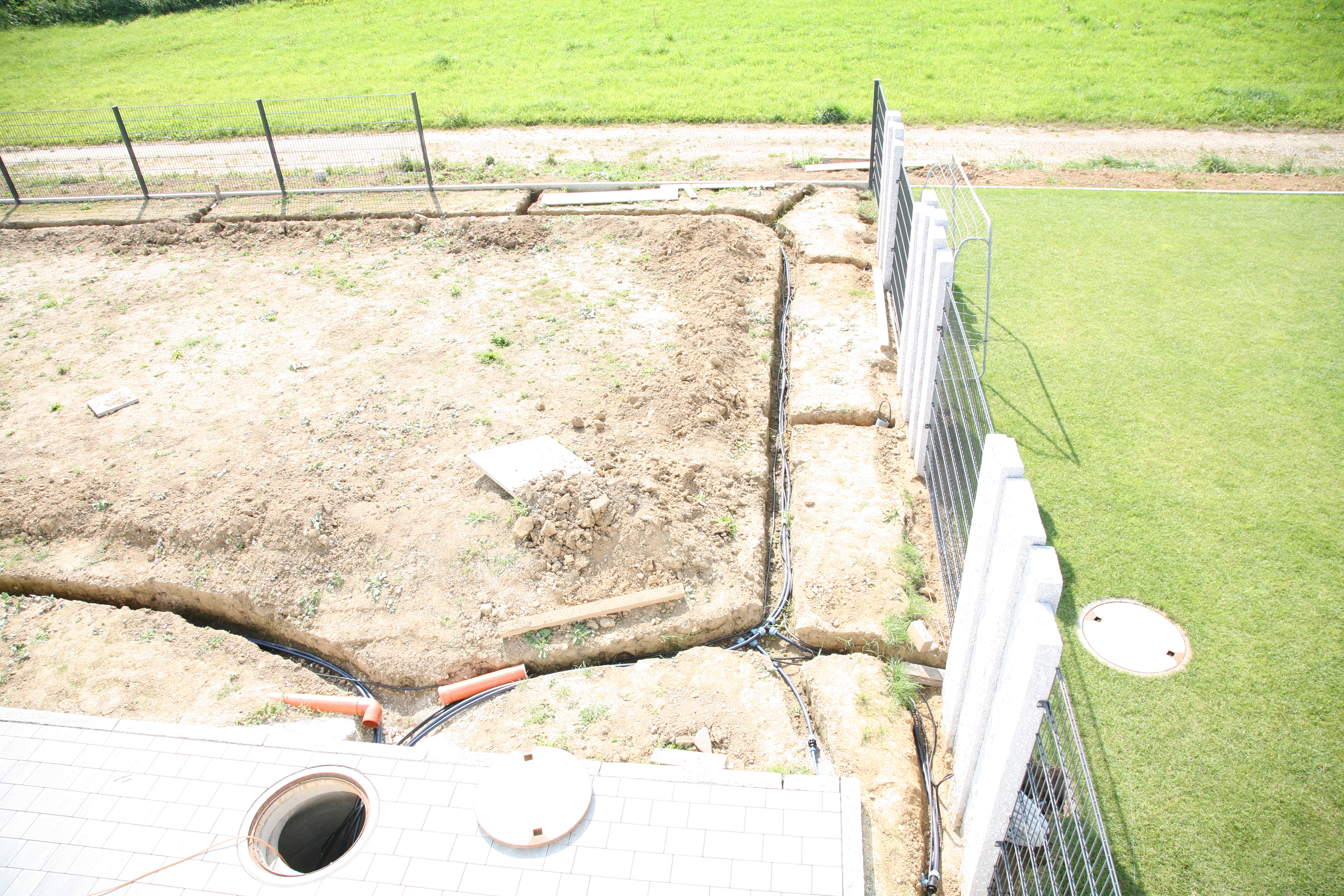

Ausgangslage:
Wunsch nach Brunnen, mit dem man dann den Garten automatisch bewässern kann.
Als Position für Brunnen wurde letztendlich vorhandener Sickerschacht hinter der Garage festgelegt.
Ausgehobene Baustelle mit Gräben, Rohren, Fundamentarbeiten neben Gras und Zaun

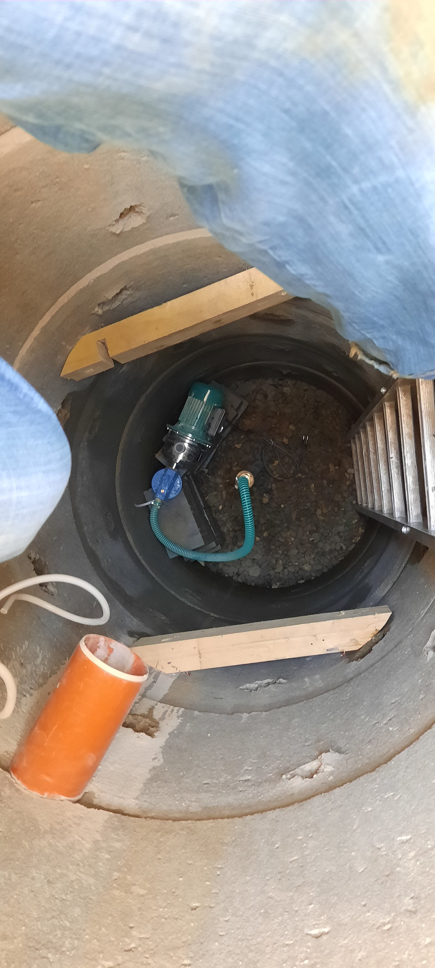

Sickerschacht ist 4m tief. Das Rohr wurde weitere 4,5 meter geschlagen und steht im Frühjahr ca. 1,8 m im Wasser. Habe also diese 1,8 m Reserve, falls im August Wasserspiegel zurückgeht. Glaube ich aber nicht, da genau hier, knapp 200m² Dachfläche versickern.
So sah das nach dem Brunnenschlagen aus. Das Rohr liesen wir ca. 1,5 meter noch rausstehen.
Runder Schacht mit grüner Pumpe, blauem Schlauch und Leiter im Baugrubenbereich

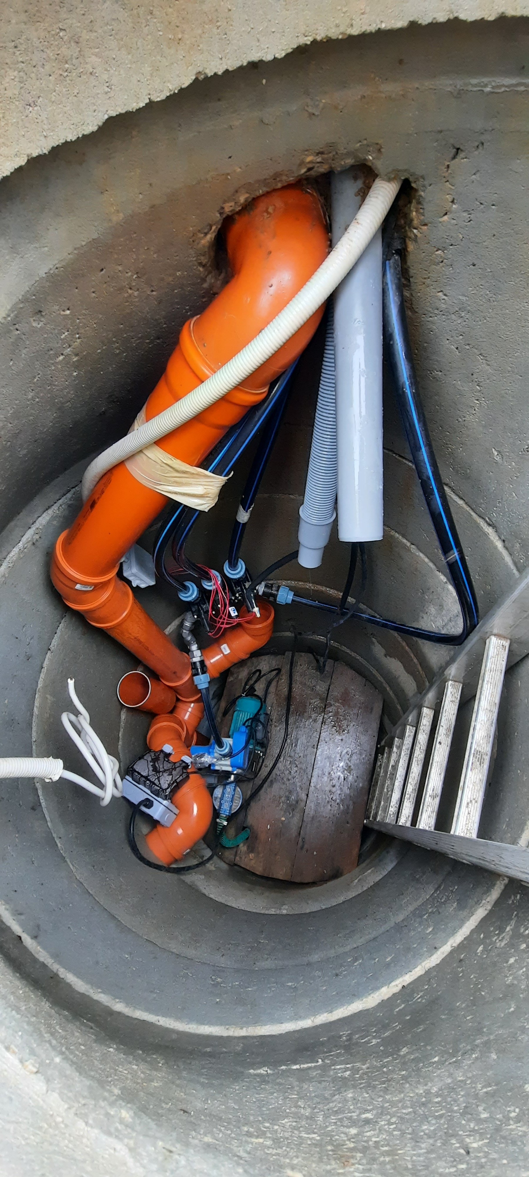

Anschließend Podest auf halber Höhe gebaut, auf welchem die Pumpe steht. Die ganze Ventiltechnik kam ebenfalls rein. Habe in dem Zuge auch ein 110 KG Rohr für die zukünftige Terrassenüberdachung gelegt zum Entwässern.
Im Moment noch nicht schön verräumt.
Durch das feste HT_Rohr bekommt der zukünftige Rasenmäher Strom, der wird dann direkt drüber stehen.
Durch das flexible HT-Rohr ist eine Absaugung geplant Dicse habe ich bis zum Zaun über HT-Rohr rausgelegt. . In dem Sickerschacht ist es recht feucht. Daher ist es geplant in das HT-Rohr einen Lüfter einzubauen und am Tag 1-2 mal für 5 minuten die Luft aus dem Sickerschact rauszublasen. Trockene Luft strömt wegen Unterdruck durch den Schachtdeckel nach. Kontrollierte-Wohnraumlüftung für Sickerschacht :)

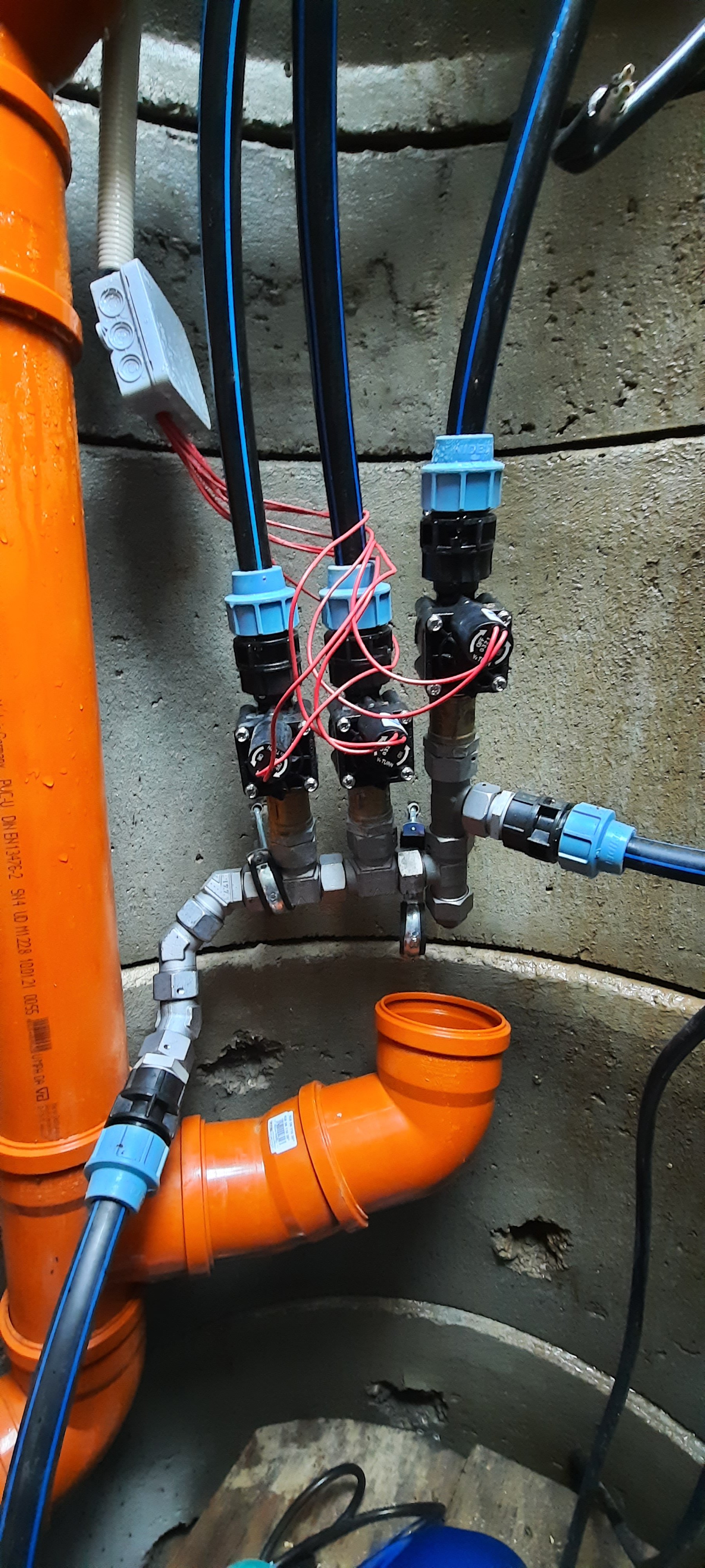

Mehrfaches Rohrsystem mit blauen Kupplungen, Ventilen, roten Drähten und orange Rohren.

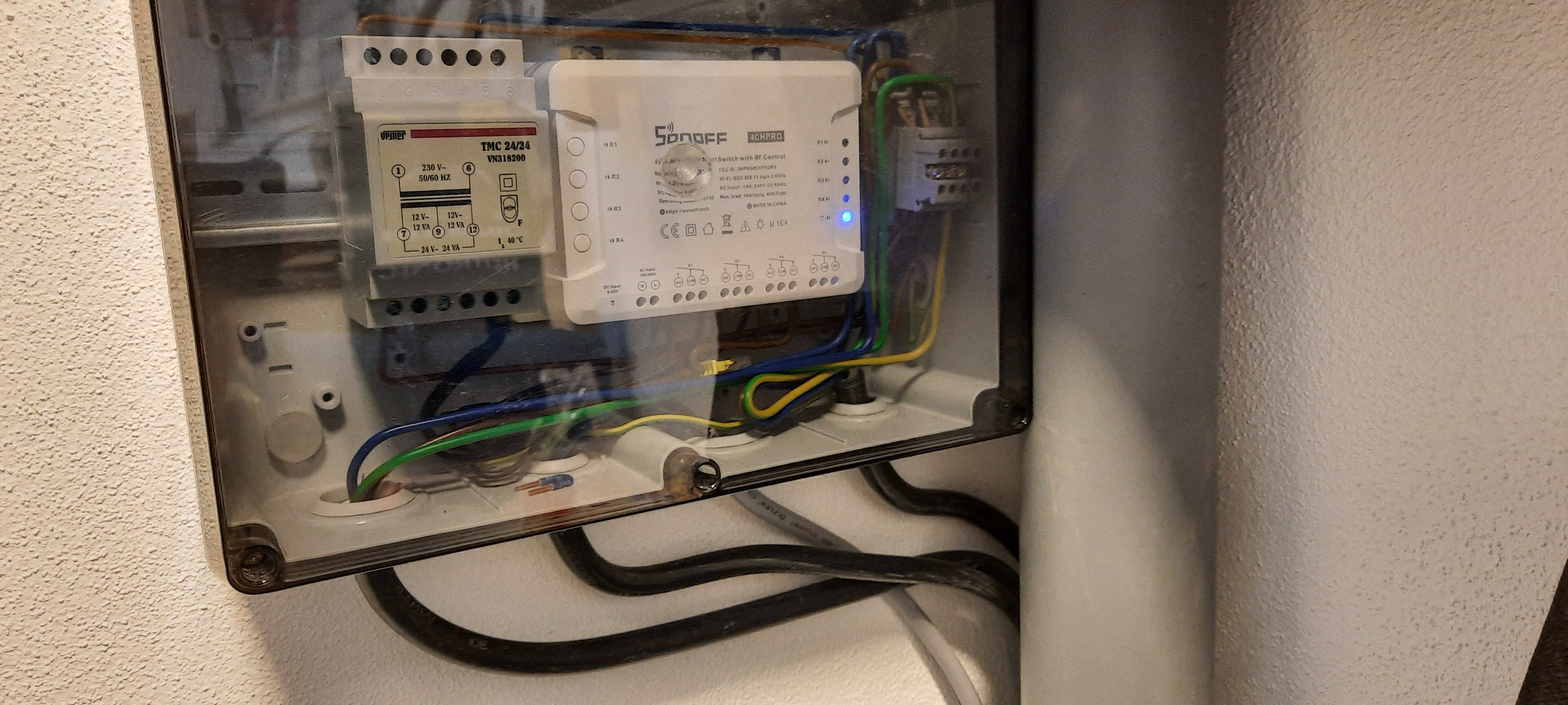

Wegen der Feuchte im Sickerschacht, habe ich die Steuerung der Ventile daher in die Garage verlegt.
Steuerung läuft über einen Sonoff smart wlan schalter (55€)
Dazu noch einen Trafo für 24 V Wechselstrom für die Hunterventile.
Alles auf die Hutschiene.
Insgesamt für unter 100€. Da waren die fertigen Lösungen von Hunter deutlich teurer.
Schalte die Gartenbeleuchtung auch damit, was für mich von Vorteil ist. Muss sagen, bin sehr zufrieden, wie zuverlässig das funktioniert.

Elektrischer Verteilkasten mit Sonoff-Steuergerät, Kabelbündeln und Erdung hinter Glas.

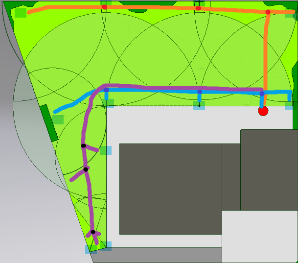

Bewässerung wurde mit 4 Kreisen realsiert. 3 zum Beregnen und der 4. Kreis für 4 Wassersteckdosen im Garten.
Hunter MP-Rotatoren. Zuleitung 25 mm Rohr.

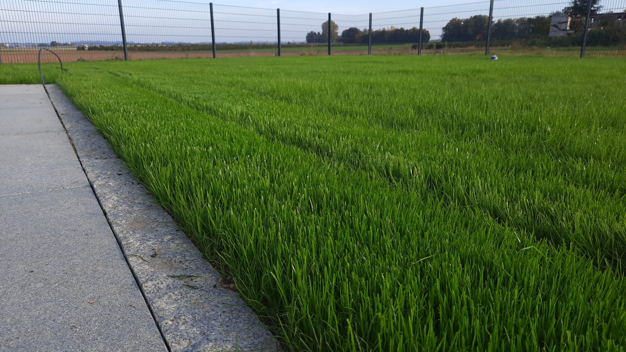

Anschließend Rasen säen, auf die Terrasse setzen, In die eine Hand Bier, in die andere Hand Handy und Wasser marsch! :)
Eine Woche nach Aussat, erste Halme:
Nach 3 Wochen alles grün. :)
Grünes Grasfeld neben einem Betonweg, Maschendrahtzaun im Hintergrund, Felder dahinter.
