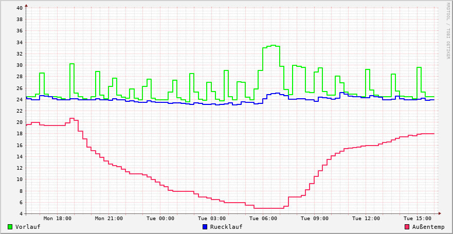

Ich habe die gleiche Brennwerttherme und der Heizungsmonteur hat alle Einstellungen auf Standard gelassen. Habe dann selbst die Heizkurve angepasst. Allerdings konnte ich diese mangels zu warmen Temperaturen noch nicht testen.
Ich habe auch festgestellt, dass die Therme zu oft taktet. Zur besseren Überwachung habe ich onwire-Sensoren an Vor- bzw. Rücklauf montiert. Hier mal ein Ausschnitt von März diesen Jahres.
Das Problem ist sicher auch das die Heizung nicht den aktuellen Wärmebedarf kennt. Ggf. könnte ich auch die Therme sperren (pot. Kontakt o.ä.) mit eigener Logik?
Hydraulischer Abgleich muss ich sicher auch noch vornehmen.
Drei Temperaturkurven: grün Vorlauf, blau Rücklauf, rot Außentemperatur, Mon–Tue.

Wobei man dazu sagen muß, dass was bei Kälte funktioniert, muß noch lange nicht in der Übergangszeit funktionieren.
Bei mir war standardmäßig eine Steigung von 0,3 eingestellt.
Ich habe auch mal im Herbst angefangen einzustellen und hatte es auch gut hinbekommen. Im Winter wars dann aber viel zu warm. Also Heizkurve doch niedriger eingestellt, bis es wieder gepasst hat. Im Frühjahr wars dann wieder zu kalt. Bin dann auf 0,2 runter und hab die Höhe etwas verschoben und dann hats im Folgejahr auch geklappt, so dass ich die ERR komplett außer Betrieb genommen habe. Ich glaub in dem Jahr hat mich meine Frau verflucht ops:, weil ich ihr verboten habe, an den noch vorhandenen ERR rumzudrehen.
Meines Erachtens ist das ein Prozess des Annäherns und das kann dir kein Heizungsmonteur leisten.
