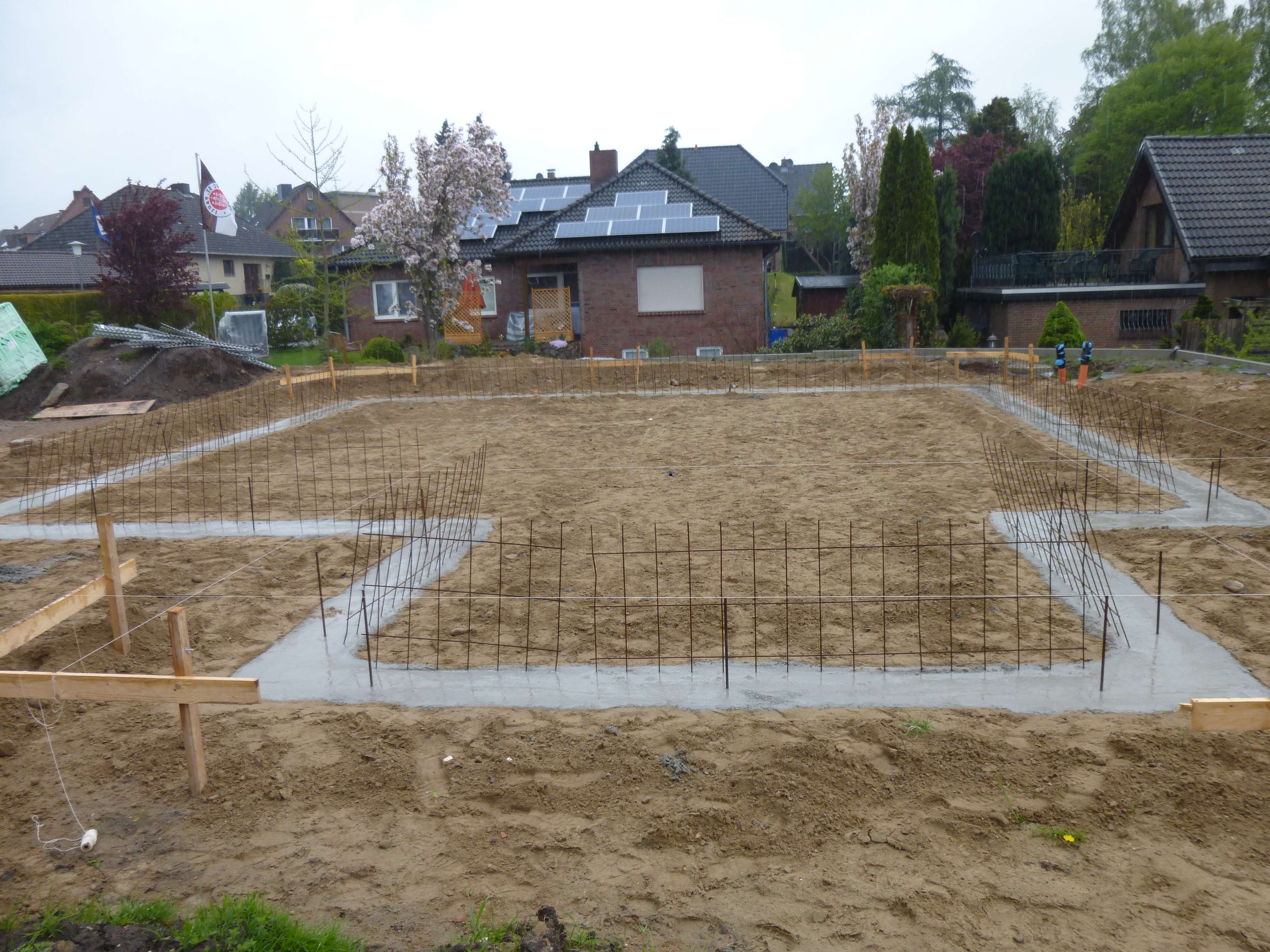

Man dämmt noch die Bodenplatte von außen falls WDVS zum Einsatz kommt...ansonsten ja unter die Bodenplatte und die Streifenfundamente macht kaum ein GÜ irgendwas, außer Folie.
Natürlich nur wenn nichts anderes gewünscht/bezahlt wird und nur nach "Standard" gebaut wird.

Bei mir (mit Keller) gibt es kein erd- oder luftberührendes Betonteil (weder von unten, oben, rechts und links) welches nicht mit 12cm XPS gedämmt werden musste. Der Energieberater war echt pingelig.
Würde mich echt interessieren, wie der Vergleich (Energieverlust/ Heizbedarf) ohne Dämmung wäre.

Was ruft so ein GU denn für die Dämmung der Bodenplatte auf, dass regelmäßig darauf verzichtet wird? Wir haben (in Eigenleistung) im Bestand teilweise eine neue Sohle betoniert (~35m²) und diese umlaufend mit 5cm und unterhalb mit 10cm gedämmt; das hat keine 400€ gekostet.
Z
Zaba12
Wieder was gelernt, danke!
Unser Rohbauer wollte 22,30€ netto je qm inkl. Material und Arbeit bei 12cm XPS.
Aber das ist auch schon wieder Preise aus Ende 2017/ Anfang 2018
