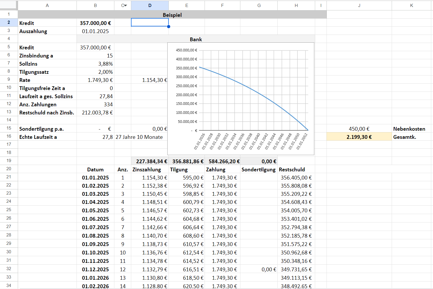

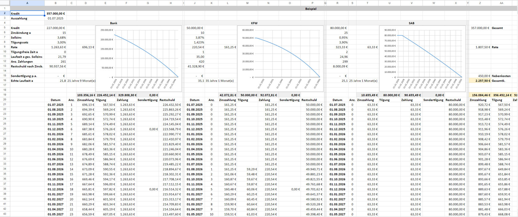

Danke für die Mühe, aber Tilgungspläne habe ich mir schon erstellt und auch verstanden.
Kreditkalkulation in Excel mit Tilgung, Zinsen, Restschuld und Bankdiagramm.
Excel-Kredit-Rechner mit Tilgungsplan und Diagrammen (Bank, KfW, SAB).
