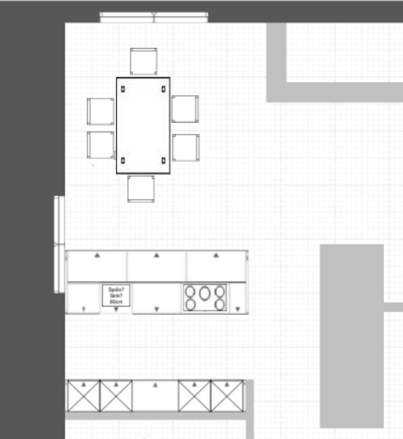

mit der Küche wird das so nix werden wie im Plan eingezeichnet. Der Raum ist 720cm lang. Angenommen ein Tisch, 180cm lang. Ab Tischkante bis Wand oder Möbel braucht man 100cm ringsrum, dh 380cm sind von 720cm schon weg. Es verbleiben 340cm. Die Küche würde etwa mittig im Küchenfenster enden, wenn man sie max lang macht. Eine Insel mit Theke geht gar nicht.
Was aber sehr gut passen würde, wenn die Treppe, wie schon vorgeschlagen, auf die andere Seite verlegt wird. Dann bekommt ihr eine sehr große, praktische Küche mit viel Stauraum. Ich hab's mal nur grob zusammengeschoben
Grundriss eines offenen kuechen- und essbereichs mit Esstisch und Kochinsel.
in der Zeile planunten eine Nische zum Abstellen. Was mir nicht gefällt wäre die Fensterposition und der weniger schöne Ausblick planlinks. Das Fenster würde ich dann passend zur Insel planen. Absyand zwischen den Zeilen 120-130cm.
Der Spüler könnte erhöht planunten eingebaut werden, der Abstand zwischen Kochfeld und Spüle dann entsprechend mehr, ca 120cm.
Ich würde eventuell die Küche und die Treppe auf gleicher Höhe enden lassen, dh, der Hauswirtschaftsraum könnte vielleicht einen Tick tiefer werden. Die Tür vom Hauswirtschaftsraum zum Carport unbedingt beibehalten.
