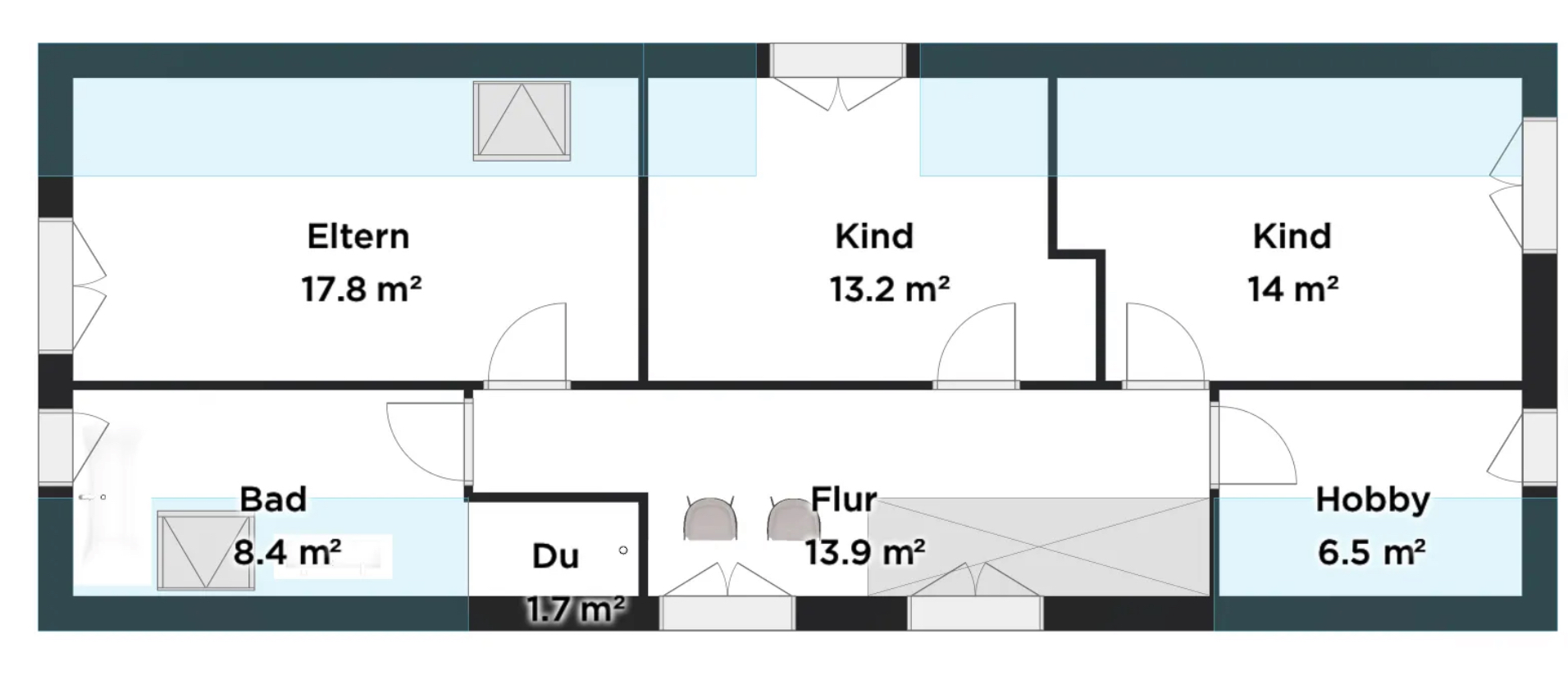

Konkret brauchen wir oben: 2x Kinderzimmer, 2x Home-Offce, 1x Schlafzimmer

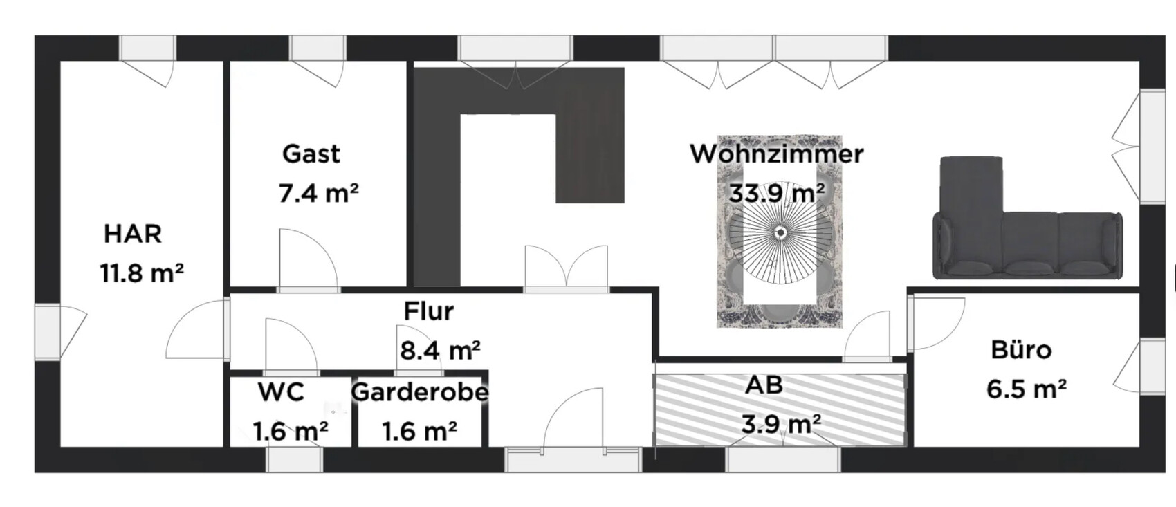

x-beliebig, 6 x 15,5:
2D-Grundriss eines Wohnbereichs mit Wohnzimmer, Gästezimmer, Flur, Büro und Abstellraum
Grundriss eines Familienhauses mit Elternzimmer, zwei Kinderzimmern, Bad, Dusche, Flur, Hobbyraum.

Diesen Rat gebe ich zwar häufig, aber nicht Leuten mit besonders atypischen, engen Baufenstern. In Deinem speziellen Fall kann man da gar nicht fündig werden, denn: Hersteller füllen ihre Kataloge lieber mit Bauvorschlägen, die für auskömmliche Stückzahlen ein großes Publikum ansprechen können. Selbst in Hanse- oder niederländischen Kaufmannsstädten findest Du Vorbilder lediglich für dieses Seitenverhältnis, aber nicht für diese absoluten Maße.
Konkret suche ich Beispielgrundrisse für folgende, grobe Rahmendaten:
  1. Baufenster 6x15,5m
  2. Ein Vollgeschoss
  3. Satteldach 45°, First in Längsrichtung
  4. max. Höhe 8m
  5. min. 6 Zimmer, davon min. 5 im Obergeschoss
[...] Bebauungsplan schreibt 45° SD, 1 Vollgeschoss und max. Kniestock 1,8m vor. Damit liegt die Kubatur für maximale Wohnfläche praktisch fest.
Dein Baufensterformat kommt freistehend kaum vor. Wenn Du die 45° DN nicht unterschreiten darfst, wird bei Ausschöpfung der Kniestockhöhe von Einsachtzig tatsächlich schwierig, ein Vollgeschoss zu vermeiden; ja, das macht den Verzicht auf "Gauben" schon nachvollziehbar. Die Beinahe-Garantie auf die leere Lösungsmenge sehe ich dennoch wesentlich in Deiner Forderung nach gleichzeitig oben mehr Räumen als unten gegeben.

Der Vorschlag von @ypg geht ja schon mal in die richtige Richtung. ca. 150m2. 1 Zimmer zu viel.
