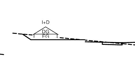

Welches ist denn eure Situation .. links (1) oder rechts (2) von der Straße = blau? KG würde bei euch ja entfallen und ist hier auch nur optional eingetragen. Und da muss wohl das EG so stehen, dass es im Fall 1 abschüssig zur Straße geht, aber OK mit dem dort höchsten Punkt dieses Geländeabfalls ist, dann Einebnung für die Bodenplatte. Im Fall 2 wird angefüllt auf Straßenhöhe, dann Bodenplatte EG und nach rechts wieder abfallend weiter geplant.
bebauungsplan-unklar-bezueglich-geschossigkeit-und-hoehe-am-hang-607391-1.png"]76684[/ATTACH]<br />
<br />
Und, fällt das Grundstück überhaupt in den Bereich, in dem I+D gelten?</blockquote><br />
Situation 1 wäre bei uns der Fall. Aber unser Wunsch wäre dann, dass das EG nicht auf einer Eben mit der Straße ist, sondern bei schätzungsweiße knapp 2/3 des Geländanstiegs liegt (ist aus den Zeichnungen blöd rauszulesen wiel das Haus fast das ganze Grundstück bedeckt. (Schematisch so wie im Anhang). Und bei diesem Schema ist ja eben nichts mit 70cm eingezeichnet. Wie hoch darf also mein Fußboden überhalb der darunterliegenden Straße sein bei Situation 1? Das ist die Frage.<br />

[ATTACH type="full" alt="Schematischer Querschnitt eines Hauses auf Hanggrundstück mit DG und EG markiert

Dein Vorhaben ist nach den von Dir zur Verfügung gestellten Angaben nicht vom Bebauungsplan gedeckt. Das wird das Bauamt Dir auch sagen können. Die kennen den Bebauungsplan und wir hier leider nicht. Du kannst da anrufen und nachfragen was die von Deiner Idee halten. Ich habe aber gern schriftlich so eine Antwort.
Daher unser Rat eine Bauvoranfrage zu stellen.

De Baufenster beginnt 5m hinter der Grundstücksgrenze und wir wollten auch in der Gegend hinsetzen.
Auf welche Höhe über Straße ist denn die Baugrenze?
Und auch wenn man nichts aufschüttet, Abfangen muss man unter Umständen trotzdem. Böschungen sind als Garten immer so mäßig gut nutzbar. Nehmt den Höhenplan vom Vermesser und zeichnet darauf mal ein wo das Haus liegt und was ihr dann tun müsst damit ihr Terrasse, etc hinbekommt. Das Problem wird zwar durch den Bebauungsplan getriggered, ist aber nicht nur darauf beschränkt. Wenn der Bungalow sich auf der Rückseite eingräbt, hat das auch Konsequenzen.
Und was ist eigentlich eure Motivation für einen Bungalow gegenüber anderen Hausformen? Da ein Bungalow die komplette Fläche auf einer Ebene unterbringen muss, ist Hanglage dort doppelt ungünstig
