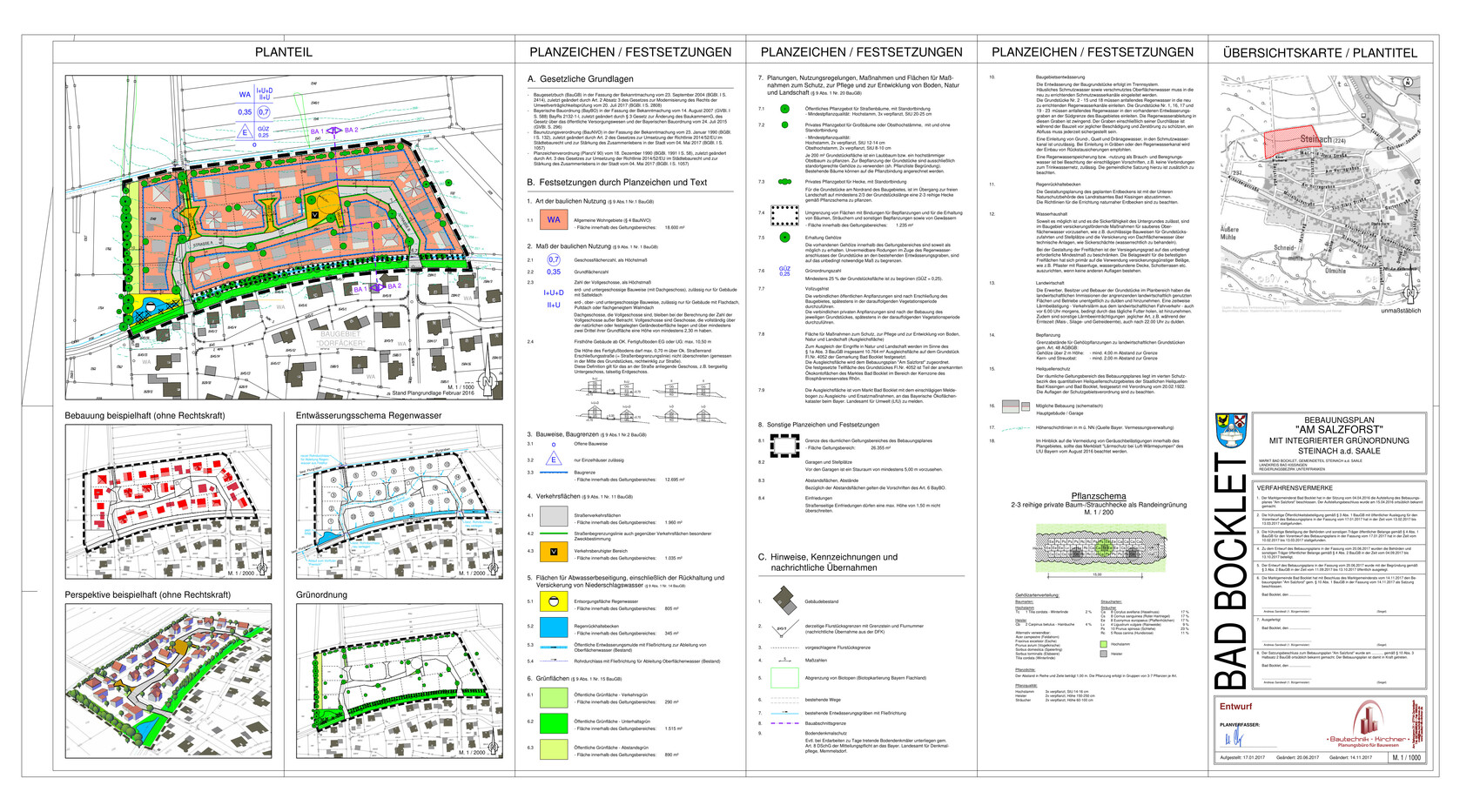

hanghaus2023 schrieb:
Na Du bist ja Einer. Natuerlich nicht. Dir wurde doch geraten eine Bauvoranfrage zu stellen.
Stell mal hier den kompletten Bebauungsplan mit Planauschnitt usw. ein. Dann bekommst auch fundierte Antworten.
Hängt an. Den relevanten Ausschnitt zu meiner Frage habe ich ja hochgeladen. Bisher hat noch niemand gesagt dass der Ganze notwendig ist. Grundstück ist das rechts oben an der äußeren Ecke.

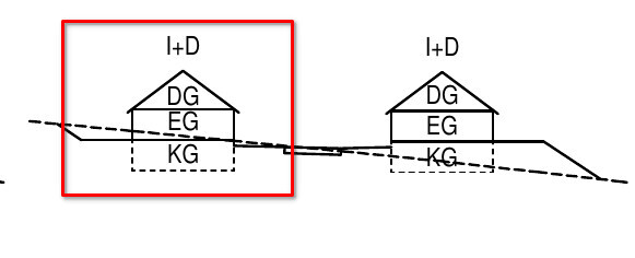

Für Dich gilt dann
Querschnitt eines mehrstöckigen Hauses mit EG OG UG und Dach
da Du ohne UG bauen willst, solltest damit argumentieren, dass Dein EG sogar niedriger angesetzt wird.

Für Dich gilt dann
[ATTACH alt="Schnitt10.png"]76690[/ATTACH]
Ich kann an den Höhenlinien nicht erkennen, das es eine höhere Ebene gibt. Eventuell hast ja ein Foto welches diese zeigt.
Ja genau die 25. Aber warum gilt dieses? Wenn ohne UG müsste doch die rechte Seite (I+D) gelten oder nicht? Also eine Ebene ist es nicht, aber die erste Böschung ist halt etwas steiler als dann der Rest den Grundstück.
