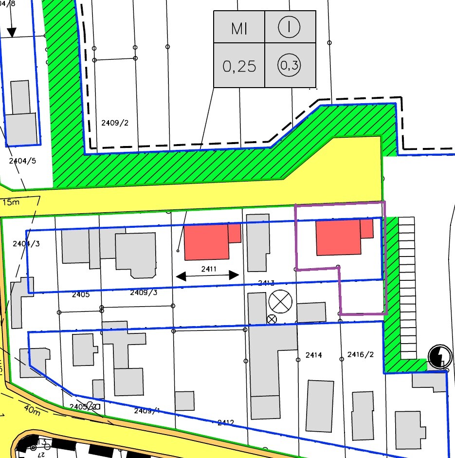

Ausgangslage:
Grundstück vorhanden
Es soll ein Einfamilienhaus (evtl. mit Einliegerwohnung) gebaut werden.
Derzeit 2 Erw. mit 2 Kindern (2 u.4 Jahre). Das Haus soll von uns genutzt werden. Plan ist, oben eine kleine Einliegerwohnung rein zu machen ,die später, wenn die Kinder aus dem Haus sind vermietet wird.
Folgende (relevante) Vorgaben aus dem Bebauungsplan von 1974:
- Firstrichtung Ost-West
- Zwingend Eingeschossigkeit
- Kniestock Max. 50 cm
- Dachneigung zwischen 22° und 28°
Im Anhang ein Auszug aus dem Bebauungsplan. Das lila umrandete Grundstück ist das entsprechende um das es geht. Die rot dargestellten Häuser existieren nicht, sie wurden nur mal planerisch eingefügt.
Wir würden gerne die Firstrichtung drehen und den Kniestock auf 1m, oder besser 1,25 cm anheben, da das Haus sonst zu klein wird.

nordanney11.04.20 13:55Specki schrieb:
Ich bin über jeden Tipp/Vorschlag dankbar, wie wir noch zu unserem Ziel kommen könnten Anderes Baugebiet suchen!Das soll kein Scherz sein, aber warum sollte gerade für Euch eine Befreiung von einem VERBINDLICHEN Bebauungsplan vorgenommen werden? Genau dafür gibt es ihn, damit nicht jeder nach Lust und Laune baut.

Habe dann eine E-Mail an den Herrn vom LRA sowie die Dame vom Bauamt geschickt.Das ist keine schriftliche Bauvoranfrage. Wundert mich, dass Du überhaupt eine so ausführliche Antwort bekommen hast. Es ist ja nicht Aufgabe des LRA, die Bebauungsmöglichkeiten auf dem Grundstück auszuloten, sondern eine fertige Planung zu prüfen.Specki schrieb:
Bislang wurden wohl keine Befreiungen hierzu erteiltAuch nicht für Hausnummer 2a? Hierbei handelt es sich ja offensichtlich um ein recht neues Haus, welches den First gedreht hat. Das Dachgeschoss scheint auch ausgebaut zu sein und das auf einem deutlich kleinerem Grundstück als Deinem.Specki schrieb:
ob man wenigstens die Dachneigung ändern kann.Die online zur Verfügung gestellten Informationen sind sehr dürftig. Dein Planausschnitt stammt ja auch nicht vom rechtsverbindlichen Originalplan, sondern von einem Konglomerat aus allen sechs bisherigen Änderungen.Der übliche und IMHO einzig erfolgversprechende Weg wäre, dass ein erfahrener Planer sich den Bebauungsplan mit seiner gesamten Historie einschließlich Begründungen zu Gemüte führt, die Grundzüge der Planung und die städtebaulichen Ziele herausarbeitet, eine genaue Umfeldanalyse durchführt und mit diesen Ergebnissen eine überzeugende Argumentation für die notwendigen Befreiungen formuliert. Je mehr inoffizielle Einzelfragen Du stellst, umso mehr unbedachte Antworten erhältst Du, die es dem Profi schwerer machen.
Ich setz mich vmtl in die Nesseln, aber der Bebauungsplan war doch vor dem Grundstückskauf bekannt oder? Warum kauft man denn dann ein Grundstück, wenn man mit den Vorschriften nicht zufrieden ist und so gravierende Dinge ändern will?

Das soll kein Scherz sein, aber warum sollte gerade für Euch eine Befreiung von einem VERBINDLICHEN Bebauungsplan vorgenommen werden? Genau dafür gibt es ihn, damit nicht jeder nach Lust und Laune baut.Naja, ich hab jetzt schon von sehr vielen gelesen, dass sie vom Bebauungsplan abweichen durften. Also würd ich es halt auch gerne versuchen.Escroda schrieb:
Das ist keine schriftliche Bauvoranfrage. Wundert mich, dass Du überhaupt eine so ausführliche Antwort bekommen hast.Die Dame von der Stadt hat mir gesagt, genau so soll ich das machen.Escroda schrieb:
Auch nicht für Hausnummer 2a? Hierbei handelt es sich ja offensichtlich um ein recht neues Haus, welches den First gedreht hat.Das erste Haus ist auf dem Plan gar nicht eingezeichnet. Dieses liegt auch nicht vollständig im Baufenster. Es hat die Firstrichtung gedreht, damit es zur Querstraße passt. Aber danke für den Hinweis, da könnte ich vielleicht noch mal ansetzen.Escroda schrieb:
Der übliche und IMHO einzig erfolgversprechende Weg wäre, dass ein erfahrener Planer sich den Bebauungsplan mit seiner gesamten Historie einschließlich Begründungen zu Gemüte führt, die Grundzüge der Planung und die städtebaulichen Ziele herausarbeitet, eine genaue Umfeldanalyse durchführt und mit diesen Ergebnissen eine überzeugende Argumentation für die notwendigen Befreiungen formuliert. Je mehr inoffizielle Einzelfragen Du stellst, umso mehr unbedachte Antworten erhältst Du, die es dem Profi schwerer machen.Danke für diesen Hinweis. Bisher hat mir ein befreundeter Makler sowie die Dame von der Gemeinde geraten erst mal privat so anzufragen. Dies sein Erfolgsversprechender.Müllerin schrieb:
Ich setz mich vmtl in die Nesseln, aber der Bebauungsplan war doch vor dem Grundstückskauf bekannt oder? Warum kauft man denn dann ein Grundstück, wenn man mit den Vorschriften nicht zufrieden ist und so gravierende Dinge ändern will?Ja, du setzt dich in die Nesseln Mir gehört das darunter liegende Grundstück. Das hintere wird bisher als Garten genutzt und war eigentlich nie als was anderes vorgesehen. Jetzt wird es über eine Straße erschlossen. Ja, die Straße nördlich vom Grundstück existiert noch gar nicht, wird erst jetzt gebaut. Und jetzt haben wir uns halt gedacht, dann bauen wir uns da ein Haus rein.
Also beim Kauf stand das noch gar nicht zur Debatte.
kaho674 schrieb:
Wie sieht denn das Grundstück aus? Gibt es eventuell ein Gefälle, so dass man mit UG bauen kann?
Den Bebauungsplan zu umgehen oder gar zu ändern, halte ich für' ne blöde Idee.Das Grundstück ist quasi total eben. Keller wollen wir nicht.Warum ist es eine blöde Idee?
