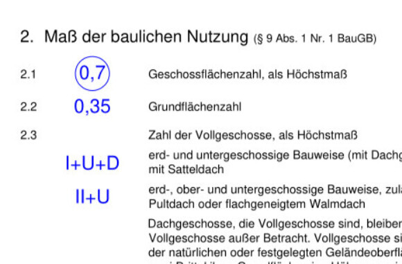

hanghaus202304.12.22 16:03
Nein es gilt das hier:
Architektur-Schema mit Grundrisssymbolen WA, E im Dreieck, 0,7 Kreis, GÜZ 0,25
Bauliche Nutzung: Werte 0,7 und 0,35; I+U+D, II+U im Tabellenbild.
Das Grundstück hat 4 m Höhendifferenz. Mit den 2 m über der Straße hast schon die richtige Höhe für einen Bungalow.
Planzeichen rechte obere Ecke!
