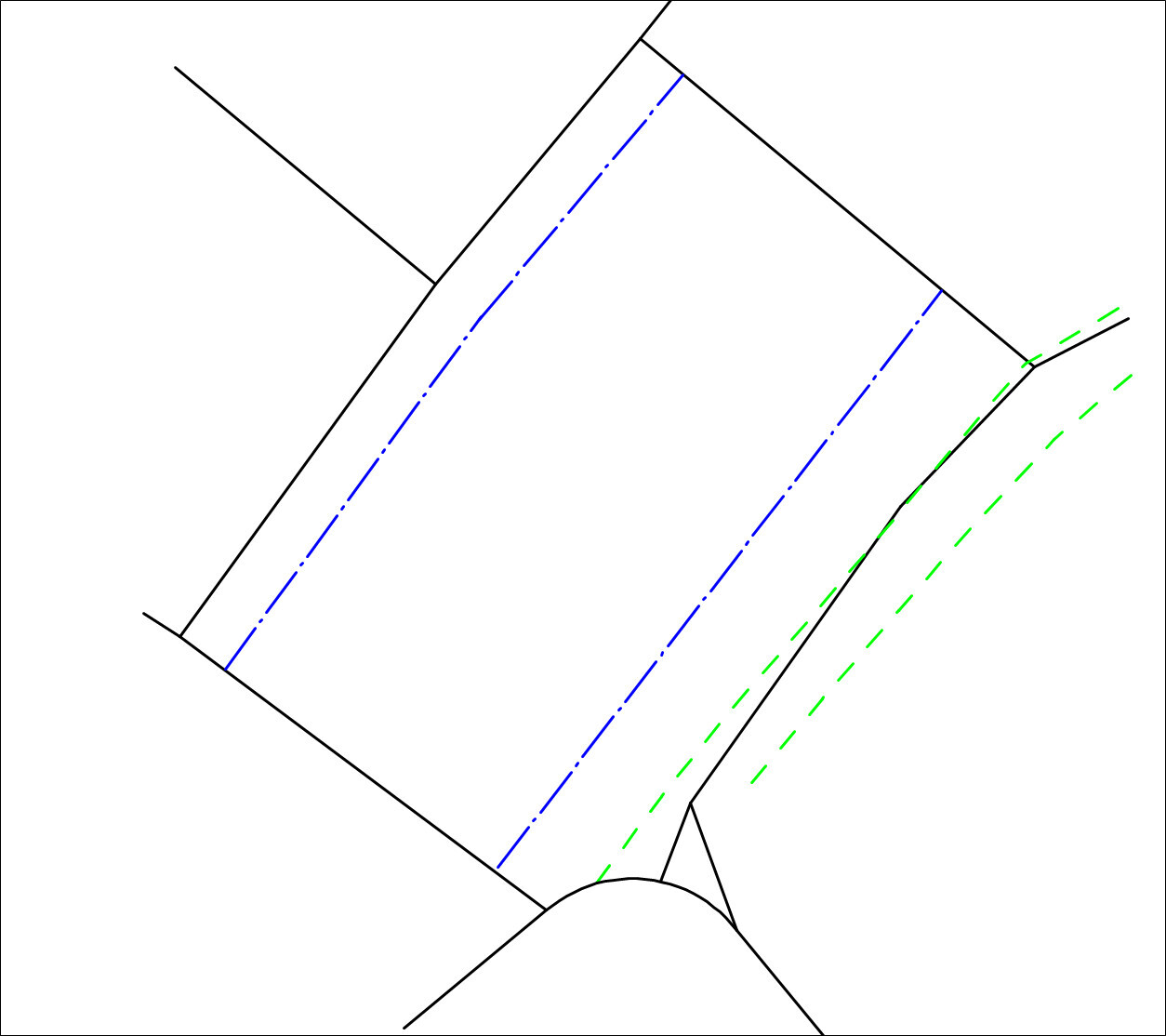

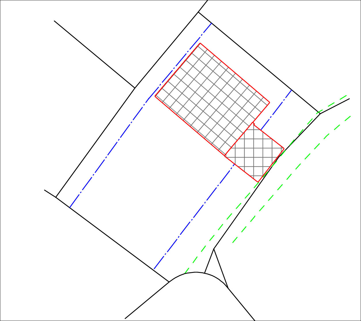

Mit dem Bebauungsplan schon, zum Plan aus #36 gibt es aber erhebliche Abweichungen (ca. 2m!). Ich habe mal versucht, die Pläne übereinander zu bringen (s. Anhänge).
hippjoha schrieb:
Weiß jemand was das genau ist?
Das sind die Geltungsbereichsgrenzen der Bebauungspläne. Leider gibt es die Dokumente nicht online. Ich vermute, dass die Linie durch dein Grundstück zum Plan "Hinter Baumgarten II - 1. Änderung " gehört, dort aber nichts festsetzt, da für Dich "Hinter Baumgarten III" gilt.
Vielen Dank für deinen Anhang. Du meinst, dass der Plan aus #36 zu groß ist? Der ist leider schon ein paar Jahre alt und ich weiß nicht, ob sich hier etwas geändert hat seither

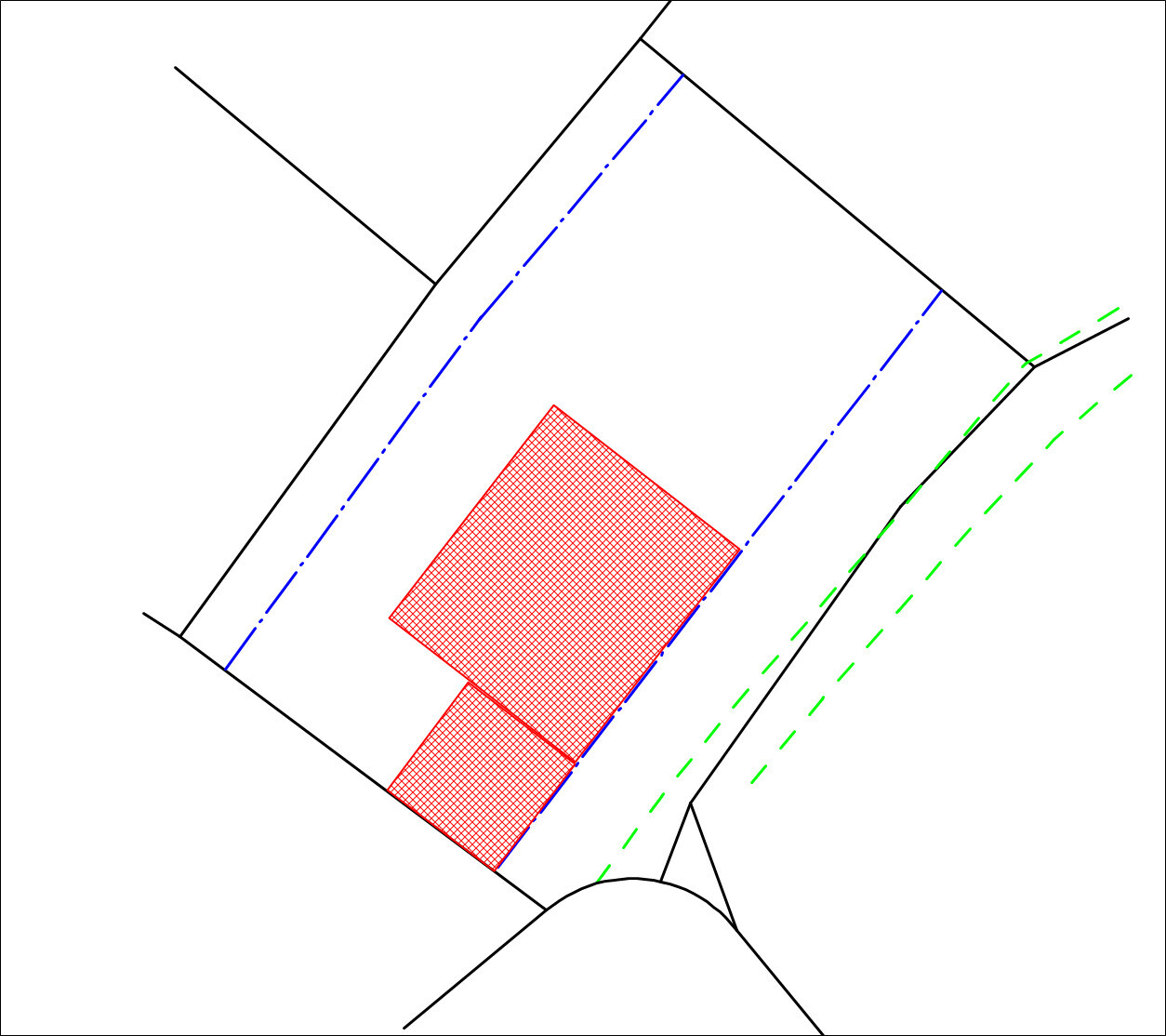

Leider lässt sich mein vorheriger Post nicht editieren. Ich hab mal den Plan von dir genommen und das Haus doch wieder nach hinten gesetzt, da ich gerne den Garten Richtung Süd/Westen hätte... Die grüne Linie bei deinem Plan entspricht dem Leitungsrecht oder? D.h. das Haus (ca. 13x10m) + Garage (6x6) sollte so eigentlich Platz haben?
Was meintest du mit den Abweichungen von ca. 2m?

Escroda
16.10.18 08:23
Nein, er passt von der Geometrie nicht zur Liegenschaftskarte. Vermutlich ist er vor der tatsächlichen Parzellierung entstanden und die Grenzen des Grundstücks sind dann etwas anders gebildet worden.
Wenn man den Plan mit zwei Punkten an der Liegenschaftskarte ausrichtet (ich hab' mal den nördlichen und den südlichen genommen), dann passt der westliche noch, der östliche ist aber um etwa 2m versetzt. Du solltest den Plan also besser nicht benutzen. Auch mein Plan ist natürlich ungenau, da er nur auf graphischen Grundlagen basiert (Ungenauigkeiten geschätzt 2%), aber zur Vorplanung sollte er reichen.
Ja, graphisch aus dem Bebauungsplan übernommen. Wie verbindlich und wie genau das ist, weiß ich nicht. Daher unbedingt Grundbuch und Baulastenverzeichnis prüfen oder verbindliche Auskünfte von der Gemeinde erfragen.
Ja, wenn sich das Leitungsrecht nicht als vom Bebauungsplan abweichend herausstellt.
hippjoha
16.10.18 09:36
Hallo Escroda,
du hast recht. Ich habe gestern Abend die Pläne auch noch mit einem Bildbearbeitungsprogramm übereinander gelegt. Da scheint nochmals etwas geändert worden zu sein. So wie es ausschaut glücklicherwiese aber zu meinen Gunsten, da der Platz jetzt beim Leitnugsrecht etwas breiter wurde.
Vielen Dank für dein "genaues Auge"
Andere blöde Frage: Kann ich mit diesen Information jetzt schon zu einem Architekten und er holt sich dann die notwendigen Informationen zum Leitugsrecht, Baulastenverzeichnis etc. ein sollte ich das im Voraus abklären?
