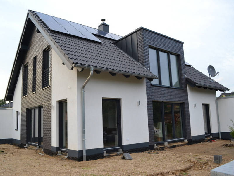

Das wäre nicht schlimm, da wir keine Stadtvilla planen. Wir würden uns das Haus mit einem Satteldach und bis nach oben verlaufenden Erkern wünschen (Siehe Foto). Kann jemand in Abhängigkeit des B-Plans einschätzen ob das hier zulässig wäre?
Beim Dach wäre ein schönes Verhältnis aus Dachneigung und Kniestockhöhe wünschenswert, sodass das OG möglichst gut genutzt werden kann.

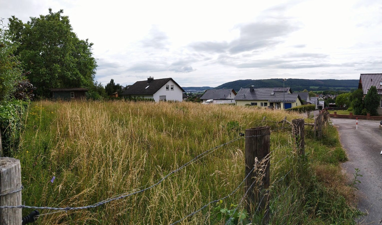

Gibt es in eine Richtung Aussicht, die genutzt werden soll?
Ja, die West-Richtung bietet einen schönen Ausblick über das Weserbergland. allerdings eher vom oberen Ende des Grundstücks (bzw. vom OG aus), da die Hausreihe gegenüber den blick ein wenig versperrt.

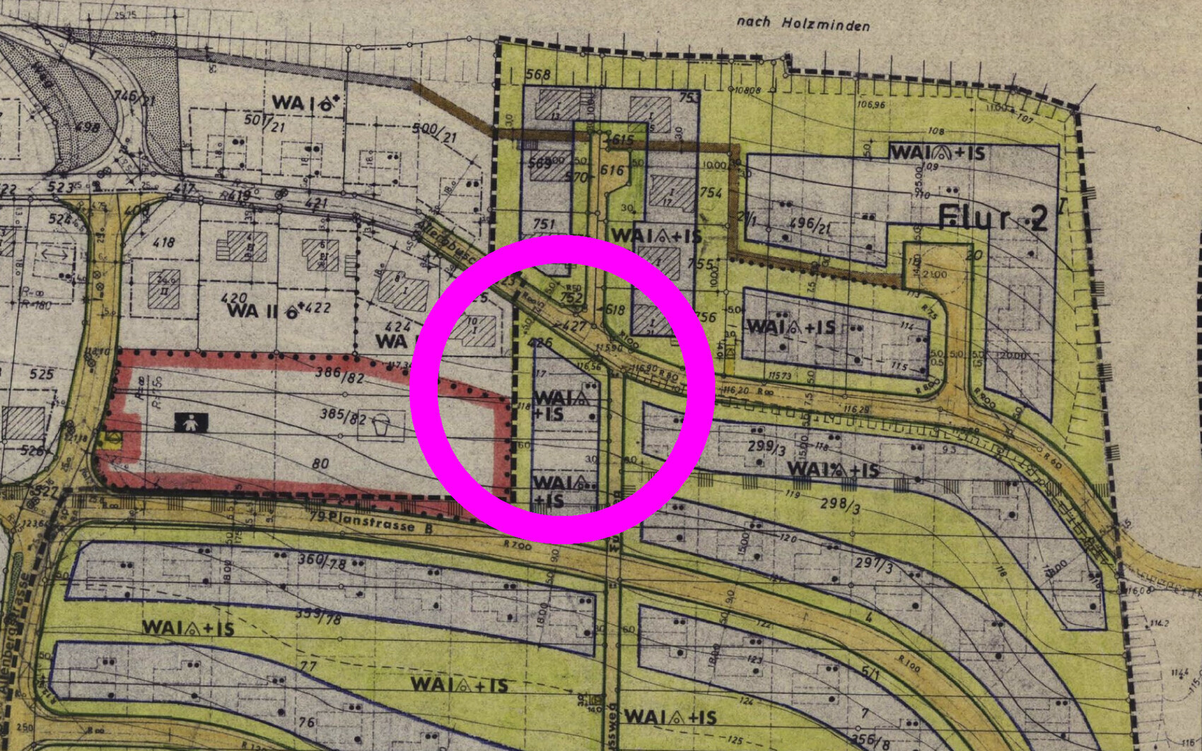

Nein, kann ich nicht: erstens wegen der Widersprüchlichkeit, II sagt Dachaufbauten nicht zulässig, III 2.1 sagt Dachaufbauten bergseitig bis zu einem Drittel der Trauflänge; zweitens weil ich das Flurstück im Bebauungsplan nicht eindeutig zuordnen kann, dort aber kaum Firstrichtungsvorgaben sehe - aus der vorgenannten Einschränkung von talseitig jein und bergseitig anteilig könnte man eine solche eventuell ableiten.

Ja. Das Foto zeigt einen Zwerchgiebel, der weniger als die Hälfte des Gebäudes breit ist. Bergseits wäre er möglich, talseits nicht.

Das waren die Festsetzungen des Ursprungsplanes von 1978.
Das war die mittlerweile ebenso obsolete Festsetzung der ersten Änderung.
Außerdem sind das Auszüge aus der Begründung. Rechtverbindlich sind die Festsetzungen auf der Bebauungsplan-Urkunde der zweiten Änderung (4_b_plan_9_11b_2ae_noerdlich_der_allenbergstrasse_2ae_planzeichnung_sp.jpg).
Bebauungsplan mit farbigen Zonen; der Kreis markiert eine zentrale Straßenkreuzung mit Gebäuden.
gni.w777 schrieb:
ich habe euch den Bebauungsplan inkl. aller Revisionen angehängt
Leider nicht. Die Vermengung von Planzeichnung, textlichen Festsetzungen und Begründungen unterschiedlicher Fassungen verwirrt mehr, als es hilft. Die erste Änderung ist anscheinend vollständig überplant und daher bedeutungslos.

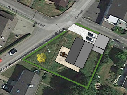

Ich habe mal ein bisschen rumgezeichnet und geschaut was hier gehen könnte. Was haltet ihr von diesem Vorschlag?
Auf der einen Seite fänd ich die Terrasse in Süd-West-Richtung schön wegen der Aussicht und der Abendsonne. Auf der anderen Seite wäre das zur Straße hin und wäre ggf. gut einsehbar -> Daher die Hecke rundherum. Garage mit Bereich für Mülltonen und Gartengeräte. Ggf. Ließe sich hier auch eine Tür ins Haus realisieren. was meint ihr?
