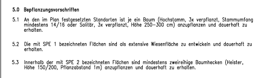

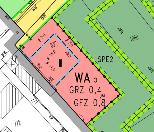

Der Erdarbeiter wirkte tatsächlich schmerzfrei. Die relevanten Stellen im Bebauungsplan habe ich mal angehangen.
Eine öffentliche Grünfläche ist das klar nicht, sondern soll mit Zaun und Grün umrandet werden (SPE 1 hinter SPE 2).

Tja, also das sieht m.E. nicht so gut aus. Die haben Euch da eingekesselt und das gleich mal festgeschrieben. Ich glaub, wenn Du es kaufst, nachdem das so entschieden wurde, musst Du damit leben. Aber sowas hab ich echt noch nie gesehen. Das ist doch direkt auf der Grenze, richtig? Und dann so massiv. Sind andere Grundstücke auch so stark betroffen?
Ich mein, ich bin immer für Grün, aber große Bäume so nah am Haus, das macht man ja sowieso nicht.

Auch wenn mir bis vor einer Stunde der Begriff Heister noch nicht bekannt war, will ich mal spekulieren:
Die Grundstücksgrenze ist mit der Nutzungsgrenze (Knödellinie) im Bebauungsplan identisch. Das Pflanzgebot betrifft also nur das städtische Grundstück, welches nach Planzeichenverordnung als öffentliche Grünfläche ausgewiesen ist. Die Stadt ist und bleibt Eigentümer der Wiese und ist für Erhalt und Pflege der Hecke verantwortlich. Wenn die Hecke die Höhe von 2m überschreitet, muss die Stadt für den Rückschnitt auf 1,50m sorgen.
