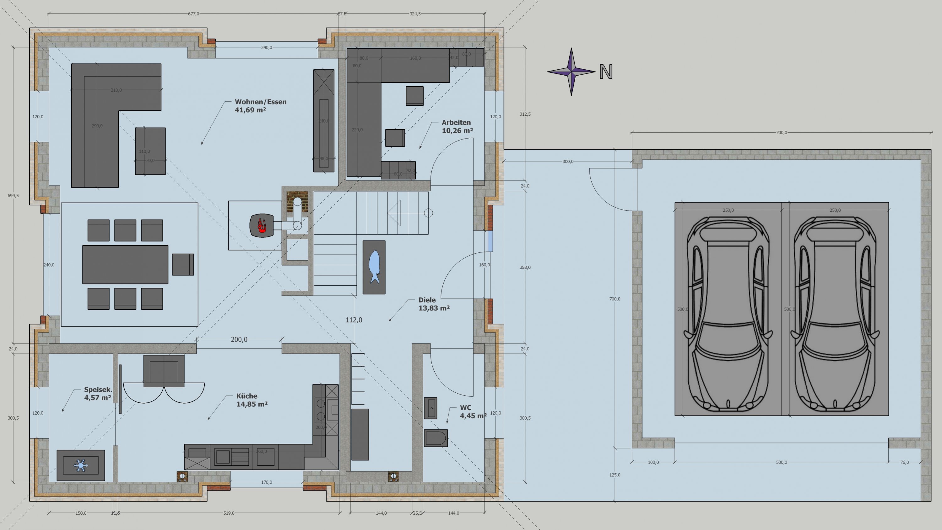

Kannst Du mal einen Link zu Deiner Grundrissplanung reinstellen? Vielleicht kann man ja dort Einsparpotentiale entdecken?
Alex85
https://www.hausbau-forum.de/threads/grundrissplanung-2-Geschosse-und-Walmdach.25585/
Grad noch mal den Grundriss-Thread quer gelesen.
Da verstehe ich wirklich nicht, wie die Garage 80T€ kosten soll. Oder ist das alles Sichtbeton oder etwas anderes, aufwendiges? Imho 40T€ zu teuer.
Da würde ich mal den Anbieter fragen, wo er die Kostentreiber sieht. Manchmal basiert sowas auch nur auf falschen Annahmen.
Ansonsten fällt noch das Goodie Kamin auf, kostet auch 10T€ extra.
Vielleicht wäre es gut, den letzten Planungsstand noch mal hier rein zu setzen.

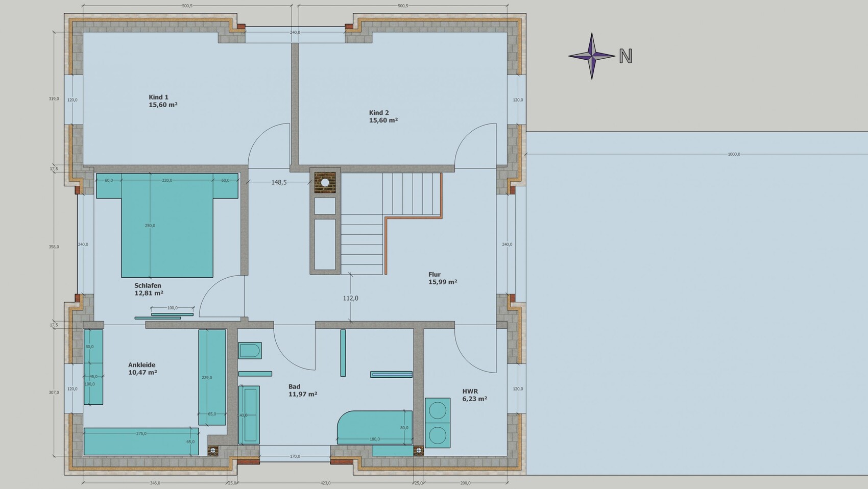

Danke Alex für den Link!
Letzter Planungsstand laut Grundriss-Thread:
Grundriss eines Hauses: Schlafen, Ankleide, Bad, Flur, zwei Kinderzimmer, Treppe.
Grundriss: Wohnen/Essen, Küche, Diele, Speisekammer, WC, Arbeiten, Doppelgarage.
Tja, ist die große Frage, worauf man verzichten kann. Der Keller ist es ja offenbar schon mal nicht. Als nächstes stehen die Rücksprünge auf der Abschußliste. Das vereinfacht möglicherweise das Dach enorm und spart dort auch Kosten. Ist das Arbeitszimmer wirklich nötig? Kann der Hauswirtschaftsraum mit in den Keller? Der Tanzsaal vor der Treppe im OG ist auch der reinste Luxus. Ankleide ist recht großzügig.
Wenn wirklich das Budget nicht aufgestockt werden soll und kann, dann würde ich an Eurer Stelle neu planen. Konsequenter den Keller in die Planung einbeziehen - eventuell das Arbeitszimmer und Hauswirtschaftsraum dort unterbringen. Oben dann gewaltig abspecken um auf ca. 145 bsi 150² zu kommen.
Was die Garage so teuer macht, würde ich auch gern mal wissen. Wir haben insgesamt ca. 40 Riesen bezahlt für 8x6 gemauert + geputzt + 14x6 Dach (inkl. Carport) - und zwar im Leipziger Land.
