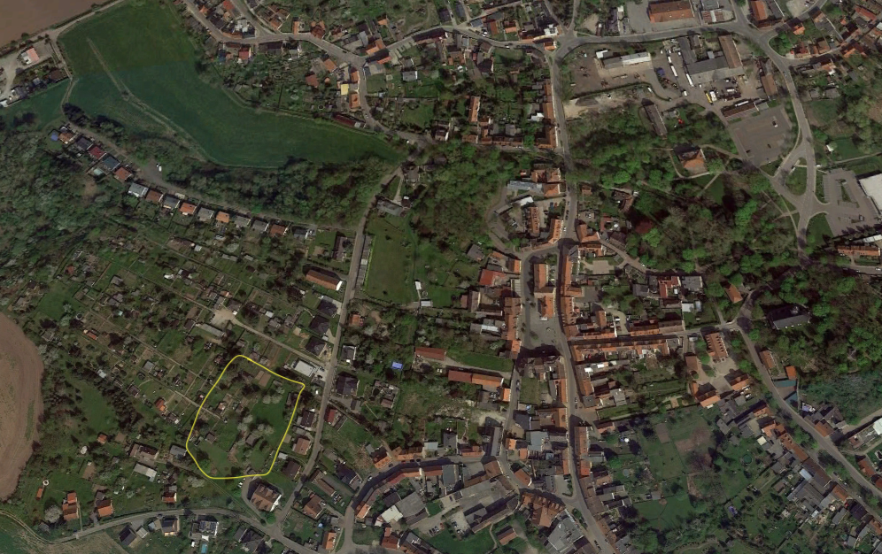

Also, ich habe gerade nochmal nachgesehen, es sind ca 5.600qm nicht 3000. die Fläche ist als mögliche Erweiterungsfläche angegeben. Und ich weiß, dass in der selben Straße erst vor zwei Monaten der Bebauungsplan einer ähnliche Fläche vom Gemeinderat genehmigt wurde.
Anbei eine Luftaufnahme.

Luftbild einer Wohnsiedlung mit gelb markiertem Baugrundstück im Zentrum

Als angehender Geograph bist Du ja fachlich nicht so weit weg. Wenn Du Dir also vorstellen kannst, zukünftig im Bereich der Flächenentwicklung tätig zu werden, kannst Du hier natürlich üben (allerdings mit großem finanziellen Risiko). Dann sprich nochmal mit der Gemeinde und frage den Entwickler des anderen B-Planes, welche Schritte er durchlaufen hat, wie groß die Vorabinvestitionen waren und welche Widerstände aufgetreten sind.
