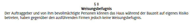

Bei uns stand sowas drin:
Dokumentensektion Weisungsbefugnis Abschnitt 8 im Vertragstext
Das halte ich für einen gescheiten Absatz. Das Hausrecht bleibt bei mir, ich kann dem GU aber nicht direkt ins Handwerk pfuschen.
Vielleicht kann man das dem GU vorschlagen?
Wirklich das Hausrecht abtreten würde ich auch nicht, ich bin Bauherr und Eigentümer, das buchstabiert man G-O-T-T....

Moin,
Die Baugenehmigung ging im Original zum GU, warum auch nicht? Haben wir nachher wiederbekommen, mit Ergänzungen wo es notwendig war. Z.b hatte sich die Entwässerung in der Bauphase leicht geändert.
Die Baugenehmigung ist doch kein KFZ Brief.... warum hast du da Bedenken? Wie sollen die das als Druckmittel einsetzen? Hast du Angst, die ändern heimlich noch mal die Pläne?
Hausrecht abtreten? Ja und Nein. Wenn es euer Grundstück ist und das ein GU, ist und bleibt das euer Grundstück und das dürft ihr auch betreten.
Wir hatten ein jederzeitiges Betretungsrecht der Baustelle, hatte auch immer einen Baustellenschlüssel hatten aber keine Weisungsbefugnis den Handwerkern gegenüber. Meinen die vielleicht sowas?
