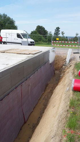

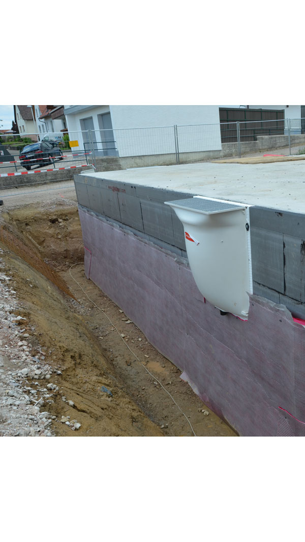

30.07.16 11:34
Anhand dieser Bilder ist gut erkennbar, welchen Umfang die Modellierung des Grundstücks haben wird:
Baustelle mit Graben neben Fundament; weiße Entwässerungsbox an isolierter Wand.
Baugrube neben Fundamentwand mit Folie; rotes Rohr, Van im Hintergrund, Absperrband.
Unser Entwurf sah vor, dass nur dort Erde bewegt werden muss, wo das Haus zu tief gestanden hätte.
Dumm, dass Sie das nicht mit uns besprochen hatten. Dann hätte ich Ihnen gesagt, dass ich das so nicht will. Ich möchte nämlich kein Haus, dessen Wohnzimmer unterhalb der Straße ist. Mag sein, dass Sie so wohnen. Mir würde das nicht gefallen. Wenn Sie in den Mails an Herrn B. suchen, werden Sie finden, dass wir unseren Wunsch geäußert hatten, (entsprechend seinem Vorschlag) den Keller tatsächlich aus der Erde ragen zu lassen (so wie es jetzt ist) und es ist nicht Ihr Problem, wie die Modellierung ausgeführt wird. Ich denke sowieso, dass wir unser Problem außergerichtlich nicht werden lösen können.
