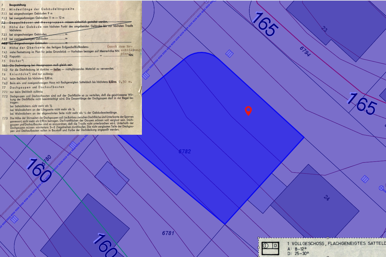

Lageplan eines Grundstücks mit blauem Gebäudebereich und rotem Marker; umliegende Parzellen.
Danke nochmal für die ganzen Antworten!
Hoffe, dass man alle Infos auf dem Bild ablesen kann-mein Mann hat sich ein bisschen verkünstelt.

Wo ist der Planausschnitt mit der Festsetzung der Höhe im Plan?
Gibt es zu den Höhenlinien Beschriftungen? Im Grundstück sind 4 Höhenlinien. Sind die jeden Meter?
Geht das Gefälle Richtung SW oder NO?

Zugang zum Erschließungsplan haben wir leider nicht.
Die Höhenlinien sind alle 50cm. Dachte man kann das erkennen. Oben 165 unten 160.
Bild ist genordet, also Gefälle in Richtung SW.
Grundstück ist 550qm groß.
