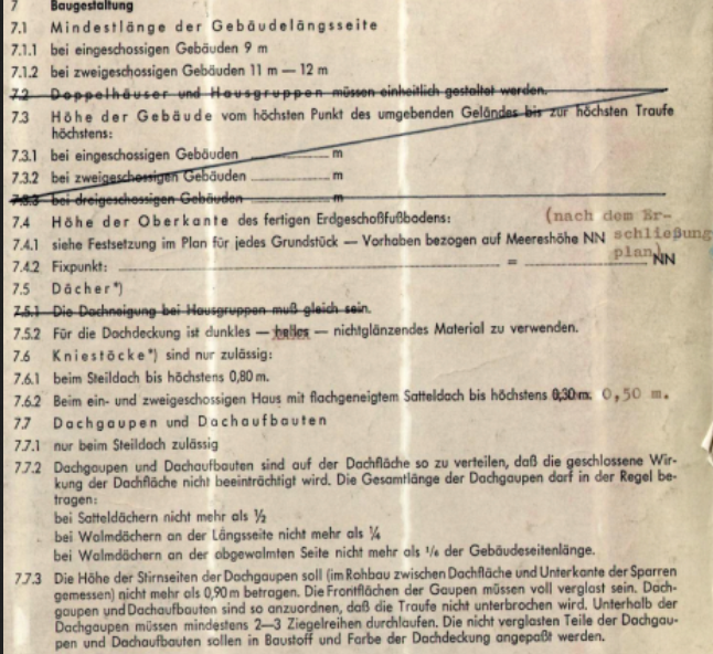

Hallo.
Wir sind aktuell an Verhandlungen um unser "Traumgrundstück". Beste Lage, leider auch ziemlich teuer.
Jetzt haben wir uns den Bebauungsplan mal so richtig angeschaut und festgestellt, dass dort ein Kniestock von 50cm vorgeschrieben ist.
Ich finde das ganz schön ätzend und bin fast der Meinung, dass wir uns dann weiter umschauen sollten. (leider auch nicht so einfach hier in der Gegend)
Mein Mann tut das Ganze als "ist doch nicht so schlimm" "Im Zweifel bauen wir einen Bungalow mit Keller" ab.
Der Bebauungsplan ist von 1970. Eine Anfrage bei der Stadt bzgl. Änderungen läuft, die rücken aber leider nicht so recht mit der Sprache raus.
Jetzt meine Fragen:
Hat jemand von euch Erfahrungen bzgl. Änderungen im Bebauungsplan?
Hat jemand mit einem so niedrigem Kniestock gebaut und kann seine Erfahrungen teilen?
Danke und liebe Grüße, Mel
motorradsilke21.04.24 15:52
Ich wäre da bei deinem Mann. Bungalow mit herausgezogenem Wohnkeller bauen. Keller so 1 m raus, damit du große Fenster mit genug Licht bekommst. Fände ich um Welten besser als 50 cm Kniestock.
Gudeen.21.04.24 16:54
Wegen dem Kniestock gleich einen Bungalow bauen oder gar einen dunklen "Wohnkeller"? Das fände ich ehrlich gesagt noch schlimmer.
Bei uns steht auch 50cm Kniestock im Bebauungsplan, das Bauamt hat 70cm akzeptiert. Wir haben dann noch Einbauschränke davor, so dass der Raum letztendlich bei 1,5m anfängt.
