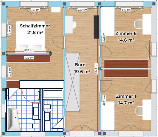

Ist noch ein zweites Kind geplant?
gleichwertige Kinderzimmer (mittelfristig zweites Kind geplant)
Ich bin ja ein Freund von Kinderbad.
Ich gar nicht, obwohl es in Deiner Planung sehr schön sortiert aussieht. Mal schauen, wie es mit reellen Maßen aussieht
Rot jeweils Duschvorhang.
Derzeit stehst Du drauf.. oder schon immer?

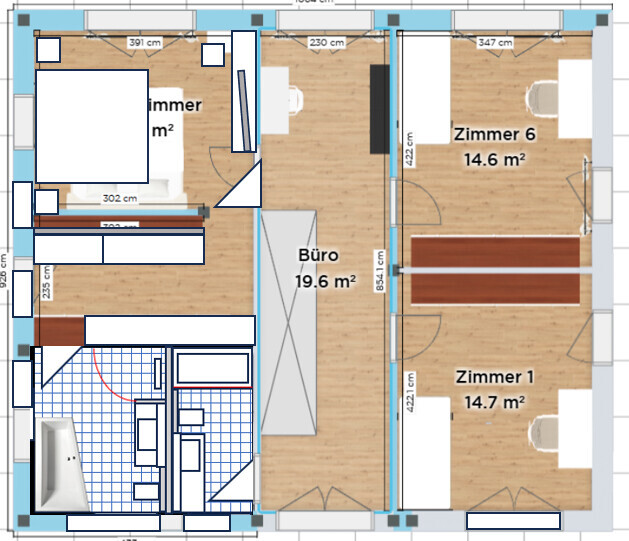

Na ja, das Schlafzimmer ist da aber noch sehr ungemütlich in der Planung.
Der Raum ist ca. 391 cm Rohbau breit. D. h. wg. der Tür kann das Bett auf max. 300 cm Breite stehen. In der Regel will man rechts und links ein kleines Ablagetischchen haben, das wird schon schwer und dann noch die Tür quasi neben dem Kopfteil des Bettes.
Ah, hatte ich überlesen ... das ist halt die Crux, wenn so ein Fragebogen mit sich daraus ableitenden Fakten nicht gleich zu Beginn eines Threads steht. Und wichtige Infos dann immer irgendwo im Thread stehen, statt im ersten Beitrag, den man immer gezielt ansehen kann.
Musste nochmal den Sinn eines ausführlich beantworteten Fragebogens erklären. Leider gibt es hier ja auch keine Moderation, die von Zeit zu Zeit wichtige Infos einfach nochmal in den Beitrag 1 verlinkt oder ergänzt, so wie es in anderen Ecken des Internets manchmal passiert.
hanghaus2023
Grundriss einer Wohnung: Büro in der Mitte, rechts Zimmer 6 und Zimmer 1, links Bad/Küche.
Hier mal noch das Schlafzimmer und die Ankleide. optimiert. Das Fenster im Schlafzimmer links Brüstungshöhe 50 cm
Der eine Schrank in der Ankleide kann auch ins Schlafzimmer, sieht wohnlicher aus.
