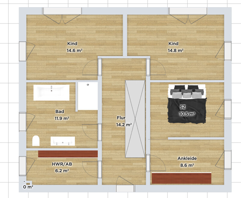

wir sind gerade dabei unser Badezimmer zu planen und spielen mehrere Optionen gedanklich durch. Generell geht es nicht nur um das Layout des Badezimmers sondern damit einhergehend auch um die Positionierung der Fenster. Hier sind wir uns nicht ganz sicher, inwiefern die geplanten Varianten für ausreichend Tageslicht im Bad sorgen. Daher würden wir uns über euren Input freuen!
Das Badezimmer ist im Obergeschoss (Vollgeschoss) und hat eine Größe von 3,91m x 3,00m. Die planuntere Seite zeigt zur Straße (kleine Nebenstraße im Neubaugebiet, Abstand zwischen Haus und Straße ca. 4 m), die planlinke Seite zum Nachbargrundstück das noch bebaut wird.
Drin sein soll eine Dusche ca 1,00m x 1,20m, eine Badewanne (180x100), ein Waschtisch mit Spiegel, WC und ein Handtuchheizkörper.
Anbei nun die aktuellen Varianten. Ich freue mich auf eure Ideen/Anmerkungen!
Badezimmer-Grundriss: Wanne links, Walk-in Dusche rechts, WC und Waschtisch, Schrank; Nordausrichtung.
Badezimmer-Layout: Wanne links, Walk-In Dusche rechts, WC links unten, Waschtisch Mitte.
Grundriss eines Badezimmers: Waschtisch, WC, Walk-in-Dusche, Schrank, Vanne, Maße 391x300.

Muss die Eingangstür zum Raum so in die Ecke gequetscht sein?
hanghaus202329.11.24 11:21
Hat das Bad keine Wände? Rechts unten ist die Wand schief? Badewanne 1m breit ernsthaft? Das bietet mein Programm nicht an.

Padebau29.11.24 12:07
Vielen Dank für die ersten Rückmeldugen. Hier die Antworten:

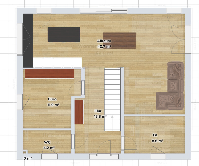

: Viel Spielraum für eine Verschiebung nach planoben gibt es nicht, wegen der Position der Treppe.
: Tut mir leid, ich habe das auf die Schnelle im PowerPoint zusammengeschoben Die „schräge Wand“ unten rechts soll die offene Tür darstellen, habe das im Nachhinein gegen den typischen Viertelkreisbogen ersetzt.
Die 1m für die Wanne ergibt sich aus 80er Wanne und dahinterliegender Vorwandinstallation.
: Die Fenster des restlichen Hauses werden nicht auf diese Art und Weise bestimmt und platziert. Es betrifft hier lediglich das Badezimmer, da uns das Standard Layout des Bades nicht zusagt. Bedeutet: die restliche Außenansicht bleibt harmonisch.
kbt0929.11.24 12:57
Dann zeig doch mal, wieviel Verschiebung möglich wäre.
Und warum zur Straßenseite hin mit einem bodentiefen Fenster planen? Da wäre doch eines mit Brüstungshöhe besser.
