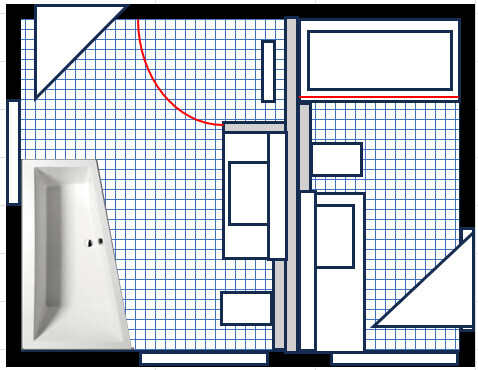

Anbei nun der letzte Grundrissentwurf mit Maßangaben - leider aus dem Visualisierungstool heraus, daher nicht mit sauberen Maßketten.
Deute ich das korrekt, daß es die hier gezeigte Planung vom Anbieter gar nicht gibt, sondern diese nur die Zurechtpfriemelei der gerührten / geschüttelten in den Mixer geworfenen Grundrißvorschläge darstellt?
Von welchem Hausmodell (ohne Link, aber den Modellnamen darf man hier nennen) stammen denn die genannten Außenmaße?
Falls Ihr ein Hausmodell als "Mastergrundlage" genommen und einzelne Elemente aus anderen Grundrißvorschlägen da hineingeknetet habt: 1. dann zeigt doch am besten dessen Original-Grundriss, und kritzelt in diesem von Hand herum; 2. ist dessen Quelle auch derjenige Anbieter, den Ihr als GU favorisiert?
In Kürze meine Meinung:
Als erstes würde ich mal den Carport/Garage sowie die Bäder aus der Schokoladenecke, sprich Süd-Ostseite rausholen und diese in den Norden packen.
Auch die Kiznderzimmer gehören meiner Meinung nach mehr in die Sonne, sprich auf die andere Seite.
Insofern würde ich erst einmal alles spiegeln.
Gästezimmer sowie TK-Raum sehe ich als austauschbar und flexibel an, was die Garderobe betrifft.
Küche/Esstisch ist zu eng. Bedeutet: Insel ist zu tief und der Abstand zu gross zwischen Insel und Arbeitsplatte. Das macht den Essbereich zu eng.
Ob man die Küche im SO behält oder mit dem Wohnzimmer mitspiegelt, gehört ausprobiert.
