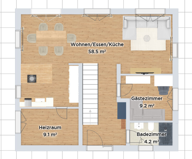

Wenn Du ein Fenster aenderst stimmt doch die Ansicht vom ganzen Haus nicht mehr. Immer so minimale Angaben?
Zeig uns doch mal den Plan vom Bad. Nicht Deine Skizzen. Am besten die gesammte Etage.
Ist das Bestandsbau?
Kannst Du bitte eine richtige Zeichnung mit Wänden und Fenstern vermaßt, einstellen?
Am besten eigene händische Zeichnung, wenn es keine reelle gibt.
Wenn Neubau, dann bitte den ganzen Grundriss,
Und die Fallrohrplanung ist natürlich auch wichtig, falls vorhanden bzw. wo das hinführen soll.
Und bevor wir gleich auch Seite 3 landen, ohne die wichtigsten Infos: für wieviel und wen soll das Bad sein? Ist es das einzigste?
Warum denn bei der Wanne ein Sondermasz von sage und schreibe 100cm??
Padebau
Ich bin gerade dran, den Grundriss in eine Visualisierung zu überführen. Bemaßungen fehlen noch, die muss ich nachreichen.
Außenmaße des Hauses sind 10,63x9,37
Grundriss eines Hauses: Offener Wohn-/Ess-/Küchenbereich, Treppenhaus, Gästezimmer, Heizraum, Bad.
Grundriss: Apartment mit Schlafzimmer (21 m²), Badezimmer (11,7 m²), Büro (19,6 m²) und zwei Zimmer (14,7/14,6 m²).
Schorsch_baut
Sinnvoll wäre es, wenn das Waschbecken an der Wand zum Schlafzimmer stehen würde. Dann kommt das Licht von links auf den Spiegel.
Arauki11
Drin sein soll eine Dusche ca 1,00m x 1,20m
In einem so großen Badraum von klnapp 12qm sollte es möglich sein, eine ordentliche Tiefe der Duschnische zu planen, also mind. 140cm, auch um eine Tür zu vermeiden.
Dagegen würden mMn 90cm Breite absolut ausreichen und wird von mir als äußerst komfortbable Größe empfunden.
Wie so oft bei großen Badräumen entsteht in der Mitte unnötiger Leeraum.
