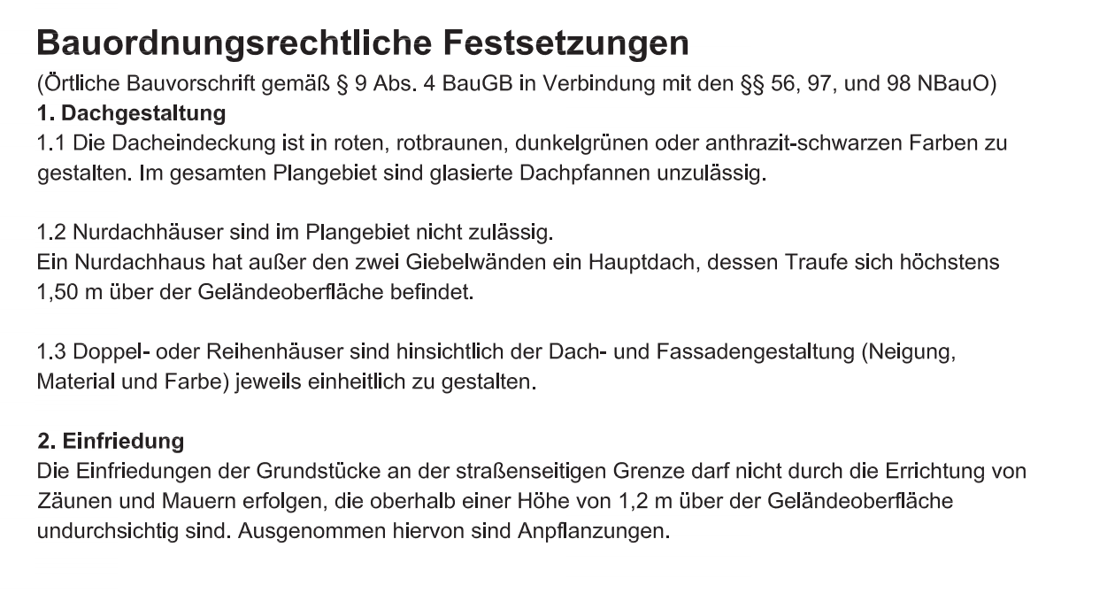

Ich bin mir sehr sicher das ich den Bebauungsplan nicht falsch lese. Ich kopier hier später die Symbole ein. Bebauung mit DH ist möglich aber kein muss.
Ich finde 17m sehr knapp, weil
- Breite für die Doppelgarage 7m
- Grenzabstand auf min. einer Seite min. 3m
- Grenzbebauumg mit Einzelgarage auf jeder Seite ist nicht möglich.
= 17-7-3
=7m Hausbreite.
Ich plane eher mit 9,5 - 12,5 Hausbreite.

Ich darf auf eine Grenze eine Garage stellen. Auf der anderen Seite muss zwischen Garage oder Haus 3m Abstand sein zur Grenze. Ich darf nicht auf beiden Seiten auf Grenze bauen.
