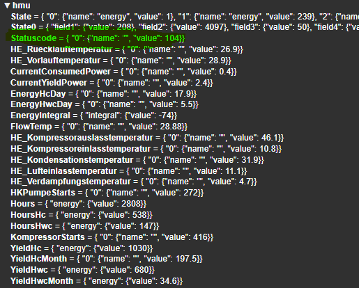

Hallo @cybertom,
nach der Änderung sind jetzt nicht mehr Einträge in der/die "hmu" gekommen.
Screenshot einer Energie- und Sensor-Datenliste mit Messwerten (Energie, Flow, Yield, Temperaturen).

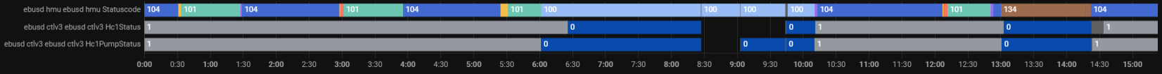

eine weitere Frage zum Statuscode, seit meinen vielen Versuchen hatte ich irgendwann mal einen Statuscode der mir keine Ziffern (100, 101,102,103,104,134 usw.), sondern Heizen oder Warmwasser evtl. auch auf angezeigt Englisch hatte, das finde ich leider auch nicht mehr.
Timeline-Diagramm mit drei Statuszeilen (Statuscode, Hc1Status, PumpStatus) und Zeitachse.

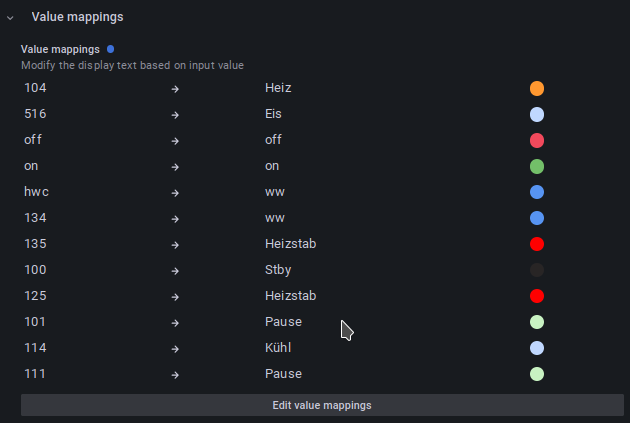

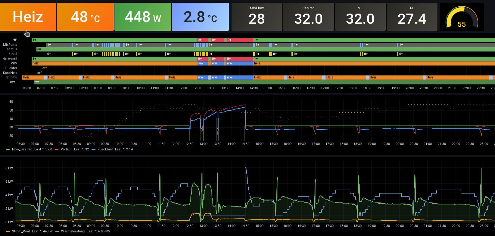

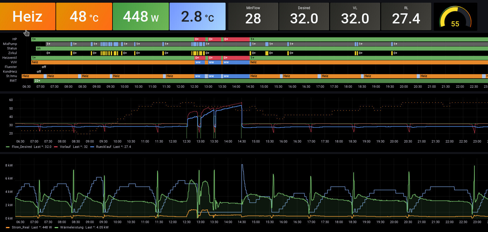

Du kannst die "Übersetzung" entweder in das CSV schreiben oder in deiner Visualisierung. Für den Statuscode hatte ich das in Grafana gemacht, sieht dann so aus:
Haustechnik-Dashboard zeigt Heizwerte, Energieverbrauch und Temperaturverlauf in Grafiken
Value-Mappings-Oberfläche: numerische Werte ordnen Texten wie Heizung, Pause, Kühl zu; Farbdots.

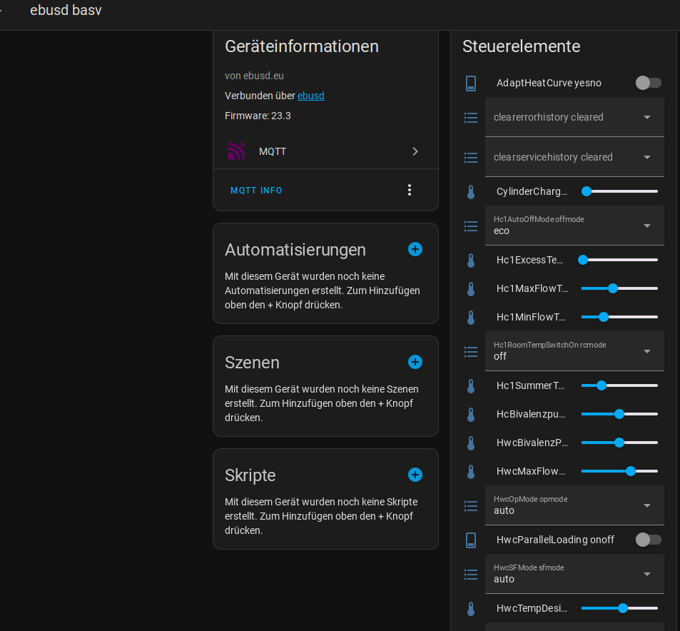

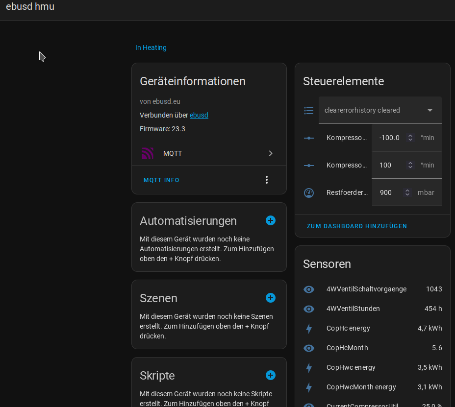

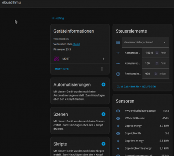

hmu hat ja nicht viele Steuerelemente, da du mit der SensoComfort steuerst. Aber ein paar gibt es, siehe hier:
Dashboard der Heimsysteme: Geräteinformationen, Automatisierungen, Sensoren (dunkles Theme)

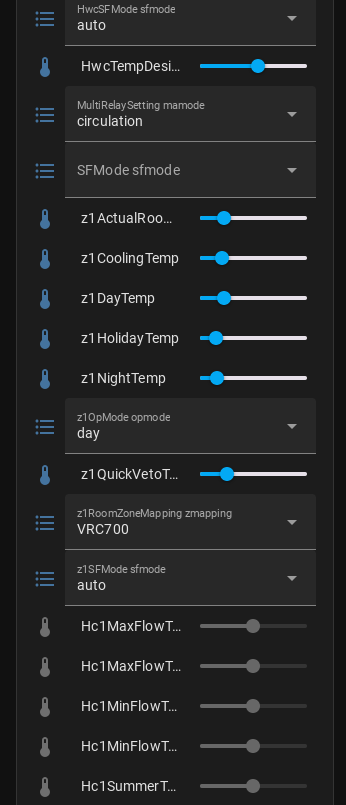

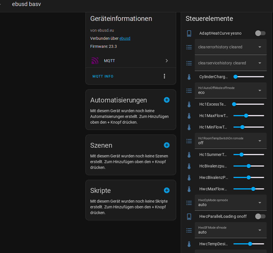

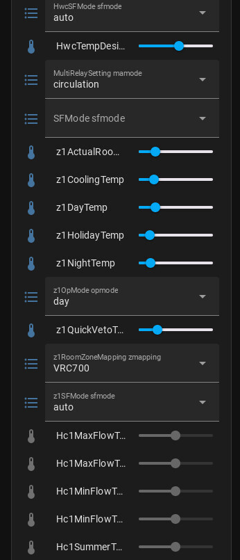

bei SensoComfort sind es schon mehr (ich habe die Funk-Variante, daher basv):
Dashboard der Home?Automation mit Geräteinfos, Automatisierungen, Szenen und Skripten.
Dunkles Bedienfeld mit mehreren Temperaturreglern, Modus-Auswahl und Schaltern.
