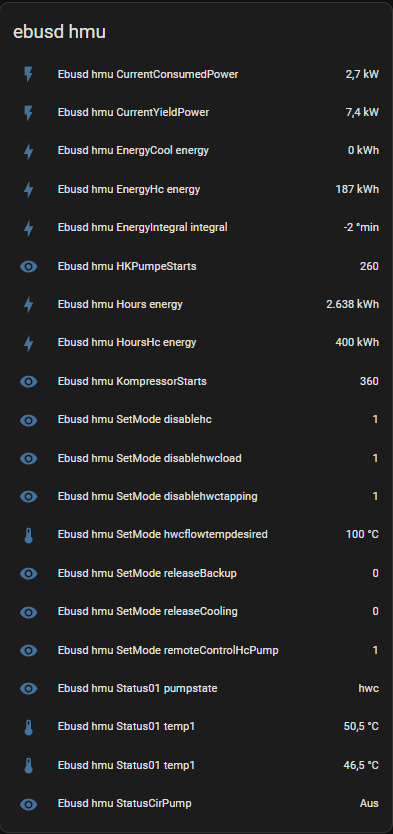

ich schon nochmal ein Stück weiter gekommen.
Ich habe in der MQTT Integration nochmal alle Integrationseingänge gelöscht, und wieder neu eingelesen dann waren schon einige mehr Werte Sichtbar:
ebusd hmu-Dashboard: Energiemesswerte, Statusanzeigen und Betriebsdaten.
Dunkles Diagramm zeigt den Energie-Verlauf mit Integralwerten.
Jetzt fehlen mir noch die Deutschen Namen dann sehen wir mal weiter. Gibt natürlich noch viel zu Lernen dabei.
