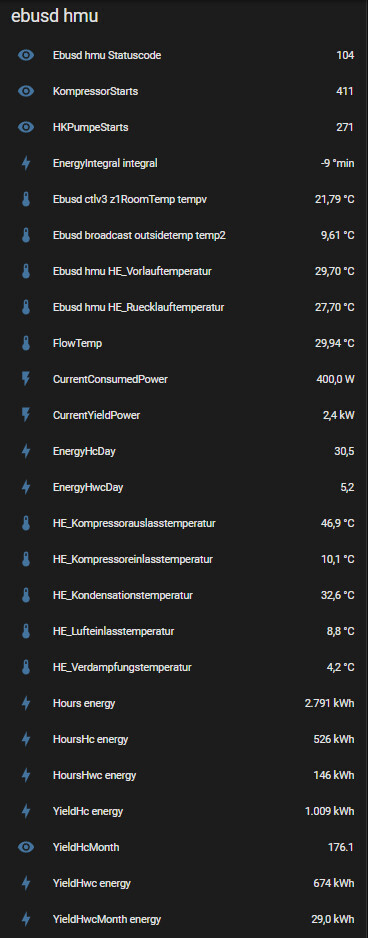

Hallo @cyberthom
Klasse das du dich meldest, ich hatte dich auch auf Github gestern angeschrieben, ich denke daher kommt die Reaktion heute.
Ja ich habe versucht die Kompressor Stunden und die Heizkreispumpen Stunden in HA zu bekommen was mir bisher nicht geglückt ist.
Siehe Beitrag #36
Auch mit dem Energieintegral habe ich meine Probleme gehabt, das konnte ich lösen. ebenfalls Beitrag #36
Heute komme ich nicht mehr dazu deine Werte in die "hmu.csv" einzubinden, Morgen Früh habe ich Zeit dafür, müssen dafür noch andere Dateien wie die
  • "hcmode.inc"
  • oder
  • "errors.inc"
angepasst werden?
Wenn ich das richtig sehe sind deine Dateien bei Github alle noch aus 2023, ich hatte gehofft dort neuere zu finden.
Das ist meine "08.hmu.csv" zur Zeit in der werden aber nicht alle Werte in HA angezeigt!
Ich hoffe du hast etwas Zeit dies alles mit uns durchzusprechen/schreiben

Was hat es mit deiner Excel Tabelle auf sich?
