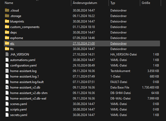

Hallo @cyberthom
ich weiß ich stelle viele Fragen, aber ich kenne mich darin bestimmt zu wenig aus.
Deine .zip Datei habe ich jetzt geladen. Ich bin jedoch noch nicht dazu gekommen diese in mein System zu übertragen.
Im Beitrag #73 schreibst du von einer "default config" Datei
Code:
Meine Config in der default config:
# /etc/default/ebusd:
# config file for ebusd service.
# Options to pass to ebusd (run "ebusd -?" for more info):
EBUSD_OPTS="--pollinterval=5 --scanconfig -d /dev/ttyAMA0 --latency=200 -p 8888 --httpport=8889 -l /var/log/ebusd.log --accesslevel=* --configpath=/etc/ebusd/config --enablehex --mqtthost=192.168.2.153 --mqttport=1883 --mqttint=/etc/ebusd/mqtt-hassio.cfg --mqttjson"
bisher habe ich diese weder bei mir in meinem aktuellen ebusd-2.1x Ordner gefunden, auch deiner .zip Datei nicht.
Wo soll sich diese befinden? Ich mache mal ein paar Screenshots von meinem aktuellen Ordner
\\192.168.56.123
Screenshot eines Windows-Explorers mit Ordnerliste, Fokus auf dem Ordner config
\\192.168.56.123\config
Windows-Dateimanager zeigt Home-Assistant-Projektdateien (YAML) und DB-Dateien in Ordnerliste.

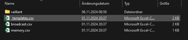

\\192.168.56.123\config\etc\ebusd\ebusd-2.1.x\de
Ordner 'vaillant' mit drei CSV-Dateien: templates.csv, broadcast.csv, memory.csv
\\192.168.56.123\config\etc\ebusd\ebusd-2.1.x\de\Vaillant
auch hier in diesem Ordner ist keine "default" oder "default config" Datei vorhanden!

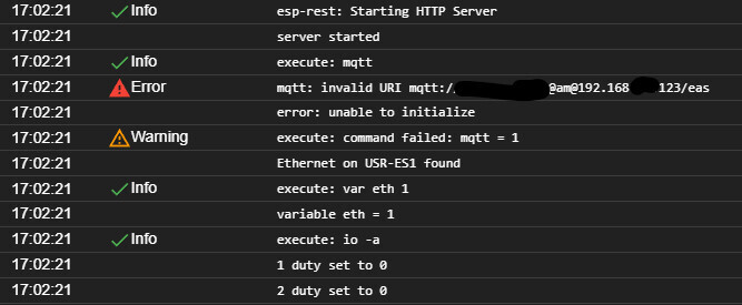

Weitere Frage
Was mir noch aufgefallen ist das ich Log des ebusd Adapters im Log ein Error habe. und zwar mit meiner mqtt URL
Logfenster zeigt MQTT-Fehler: ungültige URI mqtt://, Initialisierung fehlgeschlagen.
mqtt: invalid URL mqtt://username:passwort@192.168.xxx123/eas
jetzt muss ich mein Passwort beschreiben in dem ein "@" Zeichen vorhanden ist:
mqtt://username:xx@xx@192.168.xxx.123/eas
Kann es sein dass dadurch was falsch läuft, obwohl ich ja Daten per MQTT empfange?
oder was könnte an dem Link falsch sein?

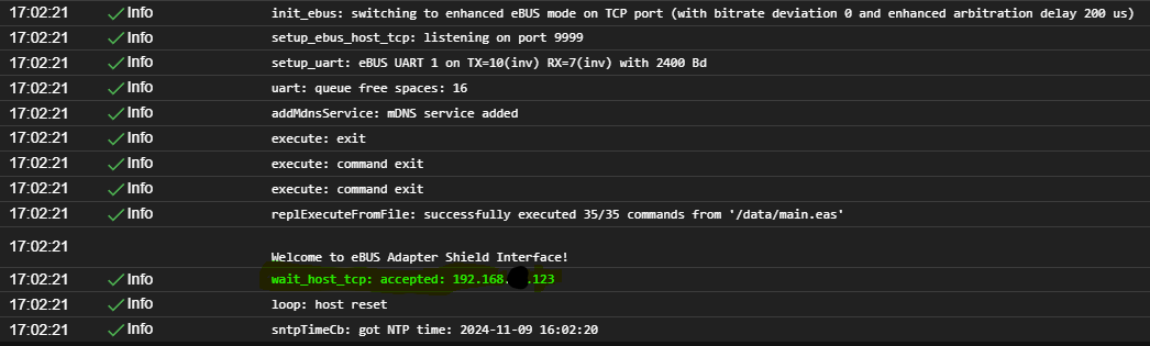

Hallo ich nochmal.
Ich habe jetz ein Neustart des ebusd Adapters gemacht.
der Error kommt also bei jedem Start:
HTTP-Server gestartet; MQTT-Fehler invalid URI; Initialisierung fehlgeschlagen; Ethernet aktiv
obwohl später unten steht
Logeintrag: eBUS Adapter Shield, TCP-Verbindung akzeptiert (IP 192.168.x.x).
