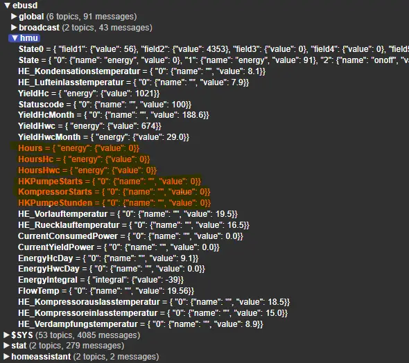

ich habe die 08.hmu.csv jetzt so abgeändert:
Code:
# B5 1A 32 Heatpump statistics Live Monitor,,,,,,,,,,,,,,,,,,,,,,,,,,,,,,,,,,,,,,,,
*r,,,,,,"B51A","05FF32",,,IGN:3,,,,,,,,,,,,,,,,,,,,,,,,,,,,,,
r,,FlowTemp,,,,,20,,,D2C,,°C,,,,,,,,,,,,,,,,,,,,,,,,,,,,
#r1,,Integral,,,,,21,,,SIN,,,,,,,,,,,,,,,,,,,,,,,,,,,,,,
r,,EnergyIntegral,,,,,21,,,integral,,°min,aktuelles Energieintegral in °min,,,,,,,,,,,,,,,,,,
r,,EnergyHcDay,,,,,00,,,UIN,10,,,,,,,,,,,,,,,,,,,,,,,,,,,,,
r,,EnergyHwcDay,,,,,02,,,UIN,10,,,,,,,,,,,,,,,,,,,,,,,,,,,,,
r5,hmu,Hours,,,08,b51a,05ff3240,,s,IGN:3,,,,energy,s,UIN,,kWh,
r5,hmu,HoursHc,,,08,b51a,05ff3241,,s,IGN:3,,,,energy,s,UIN,,kWh,
r5,hmu,HoursHwc,,,08,b51a,05ff3244,,s,IGN:3,,,,energy,s,UIN,,kWh,
#r,,Hours,,,,,40,,,energy,,,,,,,,,,,,,,,,,,,,,,,,,,,,,,
#r,,HoursHc,,,,,41,,,energy,,,,,,,,,,,,,,,,,,,,,,,,,,,,,,
#r,,HoursHwc,,,,,44,,,energy,,,,,,,,,,,,,,,,,,,,,,,,,,,,,,
und weiter unten
Code:
# B5 1A 34 Fachhandwerker Konfiguration,,,,,,,,,,,,,,,,,,,,,,,,,,,,,,,,,,,,,,,,
*r,,,,,,"B51A","05FF34",,,IGN:3,,,,,,,,,,,,,,,,,,,,,,,,,,,,,,
*w,,,,,,"B51A","06FF34",,,,,,,,,,,,,,,,,,,,,,,,,,,,,,,,,
r5,hmu,HKPumpeStarts,,,08,b51a,05ff3403,,s,IGN:3,,,,,s,UIN,,,
r5,hmu,KompressorStarts,,,08,b51a,05ff3401,,s,IGN:3,,,,,s,UIN,,,
r5,hmu,HKPumpeStunden,,,08,b51a,05ff3402,,s,IGN:3,,,,,s,UIN,,h,
#r,,KompressorStunden,,,,,00,,,UIN,,h,,,,,,,,,,,,,,,,,,,,,,,,,,,,
#r,,KompressorStarts,,,,,01,,,UIN,,,,,,,,,,,,,,,,,,,,,,,,,,,,,,
#r,,HKPumpeStunden,,,,,02,,,UIN,,h,,,,,,,,,,,,,,,,,,,,,,,,,,,,
#r,,HKPumpeStarts,,,,,03,,,UIN,,,,,,,,,,,,,,,,,,,,,,,,,,,,,,
wobei die #r,,KompressorStunden noch fehlen.
auch fehlen noch viele andere Werte die vorne r,,HE_ haben.
Ergebnis:
Jetzt sind die Werte für
im MQTT Explorer bei "0"
Screenshot einer Home-Assistant-Chat-Übersicht mit global, broadcast und SYS
das ist ein Screenshot mit den Entitäten die jetzt angezeigt werden
Kompressor Stunden fehlt komplett
Screenshot einer ebusd-Datenstruktur mit Messwerten wie Stunden, Pumpenstarts und Temperaturen.

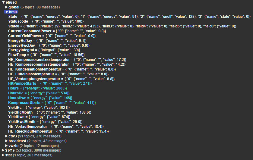

meierchen006
Hallo
jetzt nochmal ein MQTT Explorer Screenshot mit meiner alten 08.hmu.csv
da sind die Werte ja da, es liegt also irgendwie daran, wie sie in der "hmu" konfiguriert sind,
was mir halt dort als wichtiger Parameter fehlt sind die Kompressorstunden und die Heizkreispumpen Stunden
Screenshot einer Terminal-Ausgabe mit Heizungs-Messwerten von ebusd (Energie, Temperaturen)
Und falls ihr Euch die Frage stellt, ja die Wärmepumpe steht seit 06:00 Uhr heute Morgen.
Die stelle ich zu Zeit von 06:00 Uhr bis 10:00 Uhr ab um zu sehen wie das Haus reagiert und kurz vor 10:00 wird nochmal durchgelüftet, bevor die Wärmepumpe wieder arbeiten darf.
