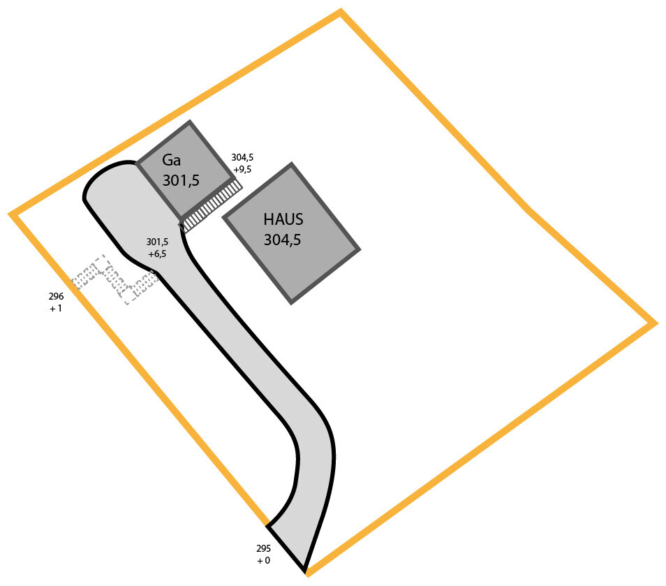

Ich wuerde den Carport an der NW Grundstücksgrenze belassen aber auf die Hoehenlinie 302 verschieben. Dann die Auffahrt gerade herstellen. Wer will schon bei Glatteis Kurven fahren? Dann hast noch ca 1 m Hoehe, die mit einer Treppe gut beherschbar ist. Die Einfahrt vom CP dann richtung SW. Steigung dann ca. 15%

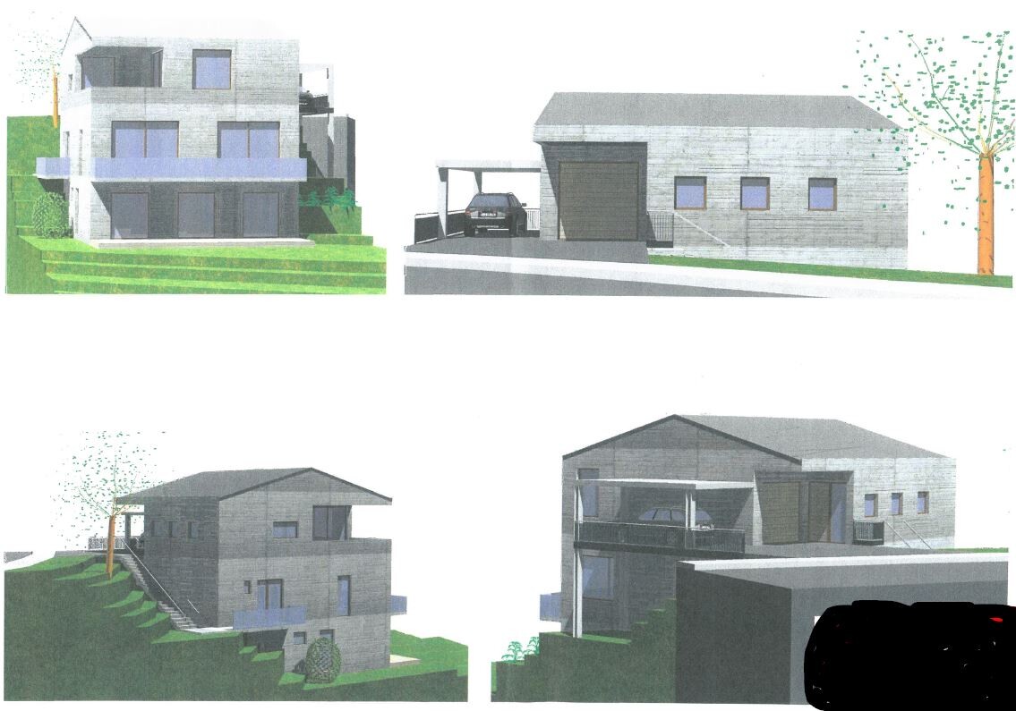

sichtbeton82 schrieb:
Hanggrundstücke. Mittlerweile liebe ich es .
Ich werfe einfach mal folgendes Bild ein. Das war eine alternative Planung unsererseits. Ggf. ist es für euch eine Option.
Danke für die Bilder. Bei uns ist nur die Einfahrtsproblematik genau umgedreht. Unser Haus steht über der Straße, bergseitig. Aber sonst kommt es dem schon nahe (bis darauf, das wir ein Geschoss weniger haben).
Habe auch noch einmal einen neuen Plan gemacht, wie die Einfahrt aussehen könnte. Mit dem Entwurf könnte man die Höhe der Garage mit Auffahrt noch weiter nach unten oder hoch verschieben, um die Steigung der Einfahrt weiter anzupassen. Auch ein zusätzlicher Weg komplett von der Straße, über die Einfahrt, bis zum Haus wäre möglich.
Auf der Garage selbst könnte man dann sogar noch mal eine Terrasse oder was auch immer realisieren.
Was sagt ihr dazu?
Grundstücksplan mit gekrümmter Zufahrt, Haus 304,5 m² und Garage 301,5 m², orange Umrandung.

Fuer mich macht es keinen Sinn die erste Kurve mit 30% Seigung zu planen und dann auf der Hoehenlinie weiter zu fahren.

14.10.20 16:51
Viel Spass noch beim tuefteln.
Ich glaube da sitze ich etwas auf dem Schlauch. Also direkt den Carport neben das Haus (wie auf dem ersten Plan), aber 2,5 Meter tiefer (mit Treppe ja auch machbar) und dann direkt in einer Geraden runter bis zu Straße?
Das wären dann 6m Differenz (Straße auf 296 und Carport auf 302) die über etwa 25m bewältigt werden müssten. Dann wären wir bei einer Steigung von über 25%.
Glaube ich den Vorschlag falsch falsch verstanden, oder?

Du sprichst da wirklich ein paar sehr gute Punkte an. Die Eierlegendenwollmilchsau gibt es wohl leider nicht (gerade beim Hausbau). Die Länge der Auffahrt selbst würde mich nicht mal so stören, da wir sowieso irgendwie eine Bauauffahrt haben müssen. Erdarbeiten und ein gewisser Untergrund müsste da also so oder so ausgegeben werden.
Die Garage ins UG zu bekommen (du meinst unter das Gartengeschoss, oder?) ist mit dem Bebauungsplan nicht möglich. Die Garage ins Gartengeschoss zu verlegen, ist für uns keine Option, da wir lieber den Wohnraum hätten und einen externen Carport oder Garage.
Die Garage weiter unten zu platzieren wurde ja bereits mal vorgeschlagen. Da gibt es den Nachteil, dass die Garage dann wirklich tief in der Erde ist und man doch einiges an Treppen bis zum Haus nach oben Steigen muss. Ist für uns zwar kein Problem (leben derzeit im 4. OG ohne Aufzug), aber wenn mal was geliefert werden soll oder man einen größeren Einkauf hat, ist das wirklich unangenehm .
Was hältst du denn von meinem letzten Vorschlag? Die Einfahrt wäre zwar immer noch recht lange, aber die Erdarbeiten würde sich sogar etwas in Grenzen halten. Auf dem ursprünglichen Plan ist das glaube ich nicht so gut sichtbar, aber da wo die Garage wäre, ist ein Hang, darüber ein Plateau (auf dem das alte Haus steht). Davor ist der derzeitige Weg nach oben und auch bereits ein Plateau das etwa 1m tiefer als die Einfahrt ist.
Hast du dich auf meine letzte Skizze bezogen? Die Auffahrt sollte natürlich nicht 30% Steigen und dann gerade sein. Die Höhe (6m) müsste über etwa 40m ausgeglichen werden, was im Durchschnitt 15% Steigung ergeben sollte.

14.10.20 17:19
Da hat mich wohl das Gartenniveau verwirrt.
So wie der Architekt die erste Kurve gezeicnet hat oder auch Du in Deiner Skizze, geht das kaum sinnvoll. Do kommt man eben auf die mind. 30% Steigung oder muesste enorme Einschnitte herstellen. Mit einem entsprechenden Winkel auf die Hoehenlinien wird das entschaerft.
