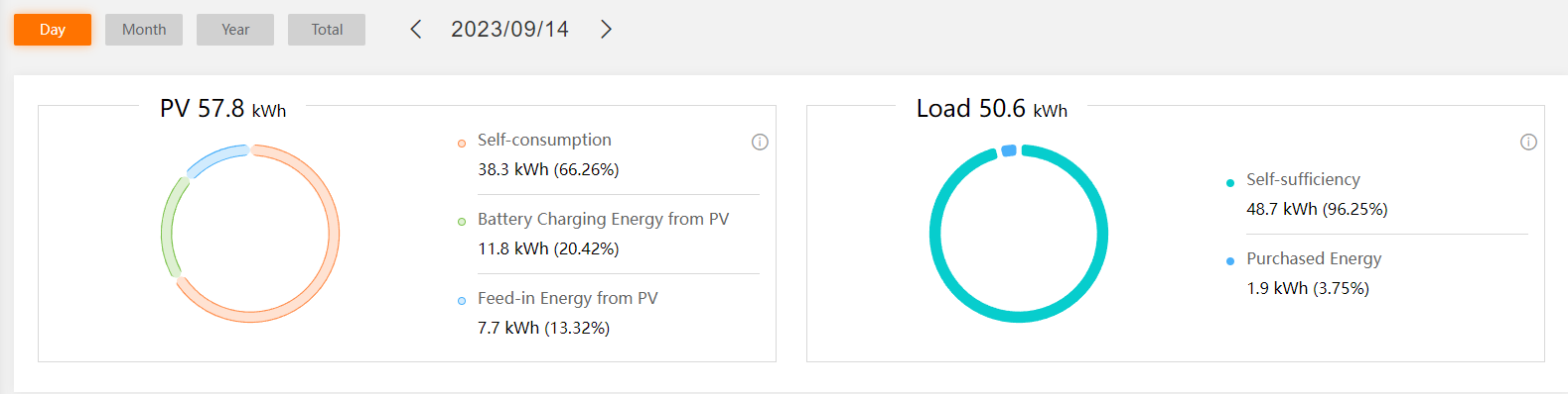

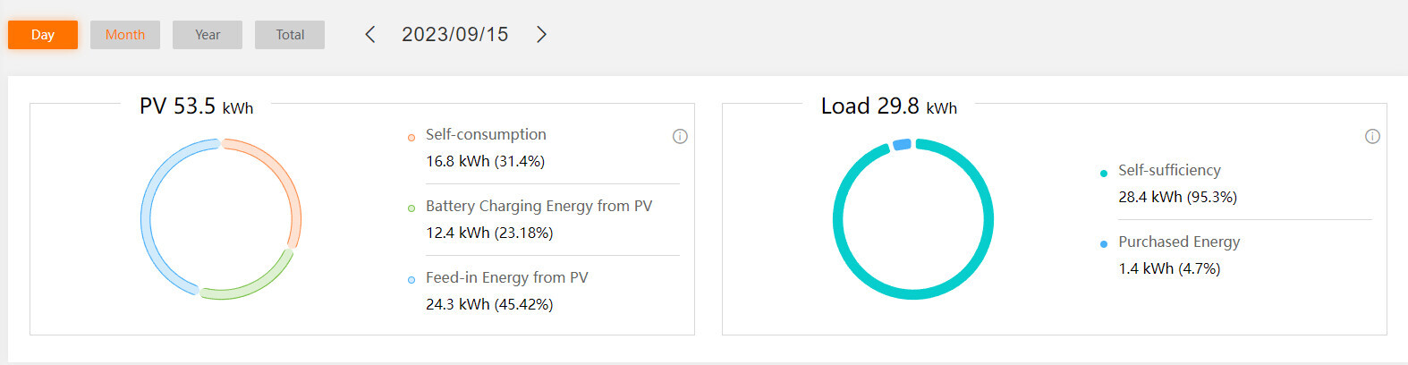

Naja wir machen es jetzt seit 19 Tagen, und wir hatten ihn 19 mal komplett voll, und 19 mal morgens komplett leer?
Wir beziehen morgens zwischen 0 und 4 kwh aus dem Netz, das war's bisher. Das ist nicht übertrieben optimistisch, das ist aktuell einfach fakt.

Wir verbrauchen tatsächlich tagsüber so viel Strom wie irgendwie geht. Wir machen auch abends die Spülmaschine(n) voll, aber nicht an, damit warten wir bis tags darauf die Sonne scheint. Waschmaschine/Trockner laufen ausschließlich bei Sonne. Soweit optimieren wir schon.
Auto lädt auch nur bei Sonne, nicht aus dem Speicher. Das ist aber unser persönlicher Luxus, da wir nicht pendeln und daher nicht drauf angewiesen sind, dass das Auto immer mit 90% bereit steht. Wenn der 50% hat und es dunkel ist brauchen wir den nicht aufzuladen.
Wir versuchen nicht auf Krampf den Speicher leer zu kriegen. Wir versuchen eher, die letzten 4 kwh die wir morgens teuer einkaufen müssen zu dezimieren. Deswegen ist das Ziel immer, dass der Speicher möglichst lange durchhält.
Momentan kommt einfach so viel Strom vom Dach, dass wir die Last über Tag abdecken, den Speicher voll machen, und danach noch ordentlich was einspeisen.
PV-Dashboard: Donut-Diagramme zeigen PV-Ertrag 53,5 kWh und Last 29,8 kWh.
PV-Erzeugung 57.8 kWh und Last 50.6 kWh mit Eigenverbrauch und Zukauf.
Was ich allerdings nicht mache ist, meinen Komfort dafür aufzugeben. Ich würde mir jetzt abends nicht ein Bad verkneifen um Strom zu sparen. So weit gehen wir dann doch nicht, auch wenn wir tageszeitoptimieren was möglich ist.
