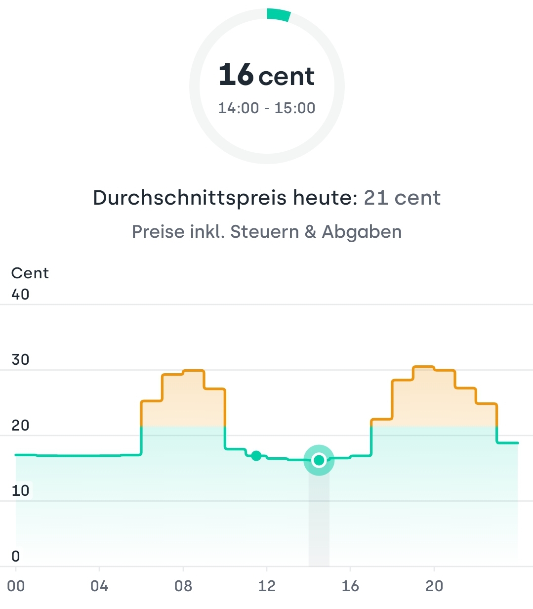

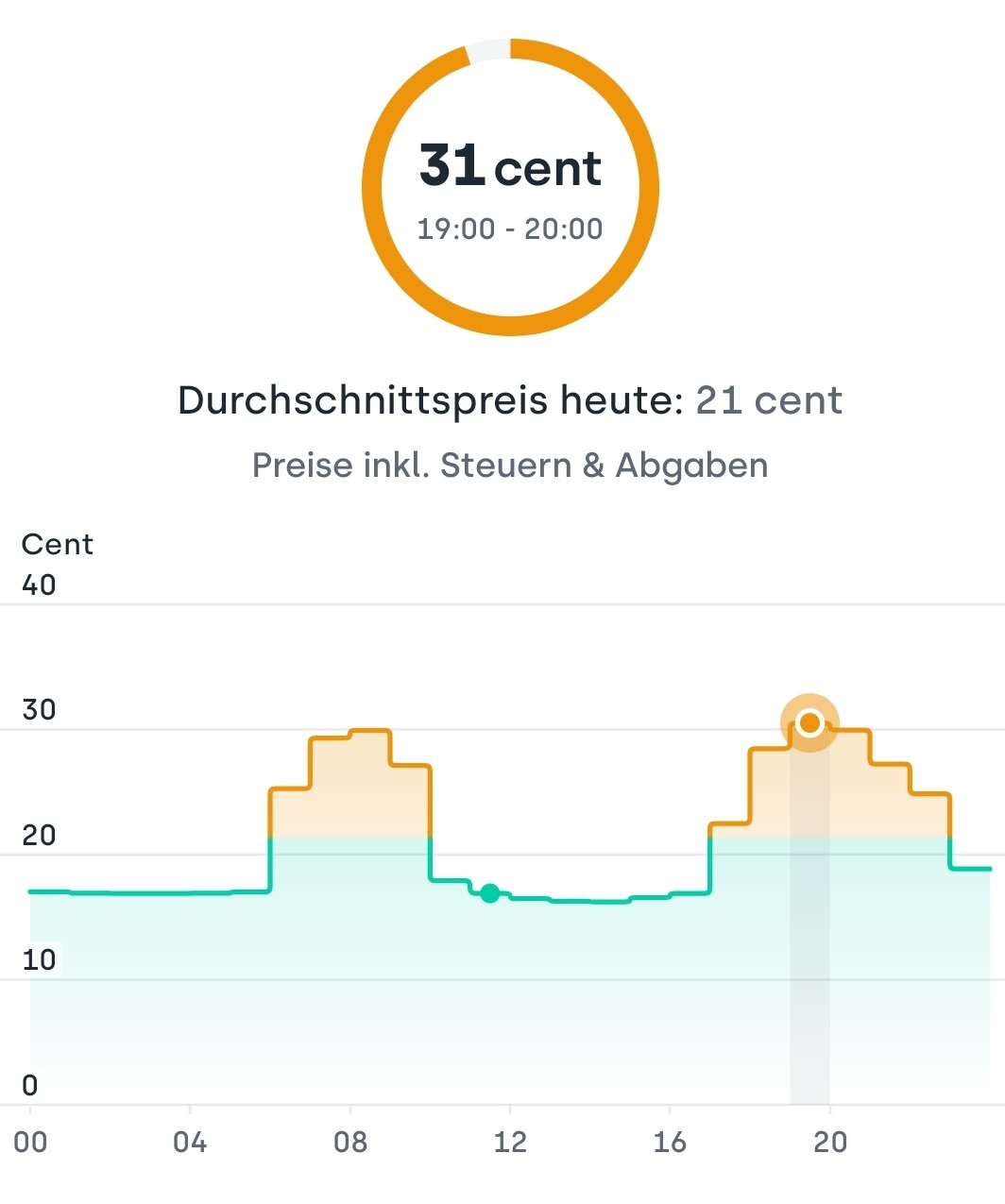

Mal abgesehen vom Auto: Ich denke es wird immer wichtiger sich auf variable Stromtarife einzustellen. Und da sind dann eben auch Heimspeicher eine grosse Hilfe. Kann mir z.B. vorstellen das man x Prozent des Speichers als Regelreserve für den Netzbetreiber bereitstellt und dafür Kohle bekommt. Oder man nutzt selber clevere Steuerungen um bei güstigen Strompreisen den Speicher für Peak-Zeiten zu nutzen - speziell im Winter.
sysrun80
Hier ein Beispiel - Unser Strompreis heute (Stundenvariabel):
Preisdiagramm: aktueller Preis 16 Cent (14:00–15:00), Durchschnitt heute 21 Cent.
Kreis-Chart: 31 Cent (19:00-20:00); Durchschnittspreis heute 21 Cent; Verlauf in Cent
Solarertrag ist heute eher Mau - dafür viel Wind. Differenz 15 Cent. Aktuell rennt die Wachmaschine und Spülmaschine. Warum nicht jetzt den Heimspeicher vollladen aus dem Netz und die 31 Cent heute Abend vermeiden.
Netto liegt der Preis übrigens grad bei 0 Cent - die 16 Cent sind rein die Abgaben (Steuern, Netz etc.)
Wenn man eh einen Speicher hat, kann man solche Spielereien sicherlich machen.
Dafür einen kaufen ist schon nach wie vor Fragwürdig.
Wenn man einen 7kWh jeden Tag voll und leer kriegen sollte für 10 Jahre,
sind das maximal 25MWh (ist übrigens unrealtisch viel ;-) ). bei 5000€ Anschaffungskosten, liegt man schon bei 20ct.
Die Differenz die man rausholen kann liegt gerade mal bei 16ct in deinem Beispiel. Lohnt also nicht.

Aber genau das spiegelt sich doch im Preis bereits wieder. Und eine Steuerung über den Preis (variabel) ist doch genau das was hier hilft. Der Preis ist so günstig weil ein Überschuss vorhanden ist und und teuer weil Kraftwerke hochgefahren werden müssen. Und ja: Wenn ich 10cent rausholen kann im Winter weil der Speicher als totes Kapital eh vorhanden ist dann werde ich das tun. Genau diese differenz verhindert ja dann das Windkraftanlagen abgeschaltet werden.
