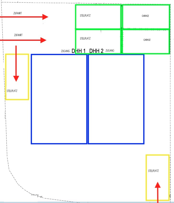

@TE: Wieviele qm? qm-Preis? 1500 €?
(Bei den letzten Aktivitäten war von 1,5 k€-2,5 k€ die Rede, wenn auch andere „Ortschaften“).
2 Plätze werdet ihr doch sicherlich so oder so einplanen. 10 qm für den dritten „Notstellplatz“ sollten doch machbar sein, oder?

tamer.darweesh03.01.22 11:50
driver55 schrieb:
2 Plätze werden ihr doch sicherlich so oder so einplanen. 10 qm für den dritten „Notstellplatz“ sollten doch machbar sein, oder?
Ja, wir planen 2 Parkplätze. Für den 3. haben wir bisher die folgenden Optionen:
1- In der Zufahrt: Der Architekt sagt, dass das Bauamt das nicht akzeptieren wird.
2- Auf der anderen Seite des Grundstücks, das eine zweite Einfahrt von der Hauptstraße aus benötigt: Der Architekt hat wenig Hoffnung, dass dies akzeptiert werden würde.
3- Eine Duplex-Garage.
Tolentino03.01.22 11:51
Zeige mal den Lageplan des aktuellen Planungstands, da gibt es dann bestimmt Leute hier, die dir helfen können...
tamer.darweesh03.01.22 12:19
Hier ist eine Skizze.
Der Architekt sagt, er sei sicher, dass die grünen Garagen und Stellplätze akzeptiert würden. Aber er hat wenig Hoffnung für die gelben (nur die unten rechts). Die einzige Alternative aus seiner Sicht ist eine Duplex-Garage anstelle der Garage und die Beibehaltung des grünen Parkplatzes.
