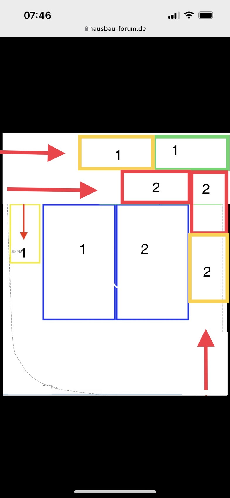

Wie ist denn die Trennung der beiden Hälften und deren jeweilige Grundstücke geplant?
Realteilung? - Dann hat auch jedes Haus ein „Anrecht“ auf eine Zufahrt von der Straße.
Ich hab mal ein bisschen gebastelt und das Thema Carport (rot) mit eingebaut. Nicht wirklich schöner als die Variante die ihr jetzt habt, bekommt aber alle Stellplätze unter. Da wurde jetzt natürlich keine Rücksicht auf mögliche Flächen-, Grenzbebauungslimitierungen und Abstandsflächen genommen, in der Theorie könnte das aber gehen.
Warum Carport? Dann kommt wenigstens noch etwas Licht zum Haus „2“ durch und man kann von allen Stellflächen „2“ bis zum Hauseingang laufen. Bei Garagen müsste man immer Tor/Tür öffnen.
Grundriss eines Layouts: farbige Rechtecke mit 1 und 2, Stellplatz links, Pfeile zeigen Zufahrt.
