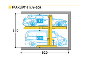

Benutzer20003.01.22 18:02
Ganz ehrlich? Wenn ich die Kosten für einen Duplex-Parker nehme inkl. dem notwendigen Stromanschluss sowie den Kosten für Reparaturen über die Zeit, dann würde ich einfach die T€ 30 Ablöse bezahlen. Denn der Duplex-Parker reicht oft auch nur für 180cm hohe Autos (ich kenne max. 200cm).
So z.B. vom Marktführer Wöhr:
Technische Zeichnung eines Doppelstock-Parklifts mit zwei Fahrzeugen in einer Parkgarage.
Wer ist der auf der oberen Palette? Und das vielleicht für T€ 25?
11ant03.01.22 18:22
Hausbautraum20 schrieb:
Ist ja nur ne Hebebühne.
(Also zusätzlich zur normalen Garage) [...]
Ansonsten gibt es noch die Variante mit Erdarbeiten, wo das Auto nach unten fährt.
Wieso "ansonsten" und "Variante" ? - ohne Tiefbau muß das untere Auto herausfahren, um an das obere Auto heranzukommen. Das taugt dann nur für echte ZWEITwagen (und für Paare, denen es nichts ausmacht, das Auto des anderen zu fahren - und die NIEMALS etwas im Auto liegen lassen !). Juristen haben dafür das schöne Wort "lebensfremd".
Lustige Zeichnung. Sieht aus wie eine Maschine, um das höhere Auto plattzudrücken, wenn man es mal zuerst reinfährt ;-)
