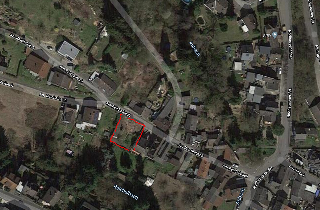

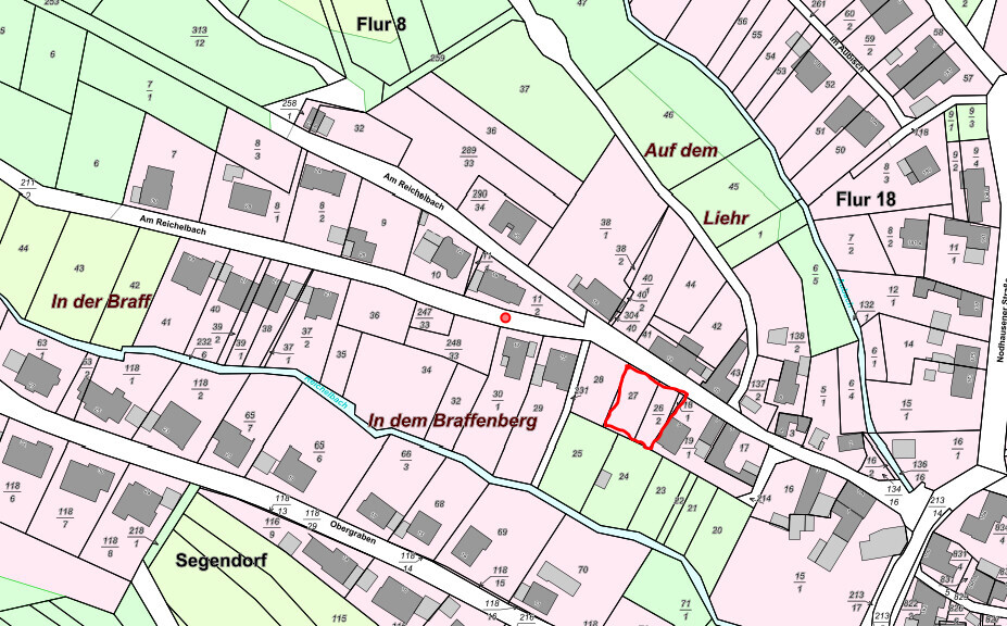

hier die Umgebung (jetzt wisst ihr wo wir evtl bald wohnen 😱 😱 😱 😀)
Katasterkarte einer Siedlung mit Straßen, rosa Parzellen und rotem Parzellenumriss.
Satellitenbild eines Wohnviertels; rotes Rechteck markiert Grundstück an Am Reichelbach.

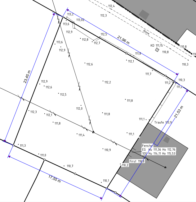

Tortuga123
23.07.21 10:48
hier noch die Längenangaben zu den Grundstücksgrenzen.
Vermessungsplan eines Grundstücks mit Grenzlinien, Messpunkten, Gebäudeumrissen und Maßangaben.

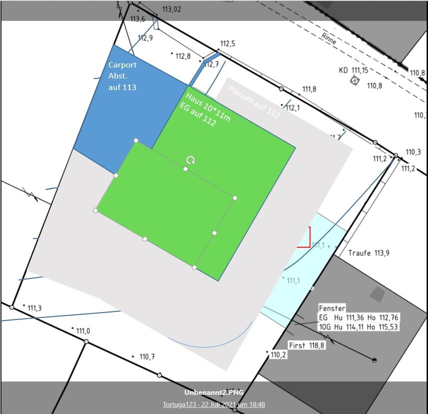

hanghaus2000
23.07.21 11:45
Danke fuer die Abmessungen nun passt das sogar noch etwas groesser.
Grünes Hausquadrat, blauer Carport, grauer Hofbereich, umliegende Bebauung und Maßlinien.
hanghaus2000
23.07.21 12:04
Tortuga123 schrieb:
Also die Stützwand und den Sichtschutzzaun würden wir eh bis auf Straßenniveau abreißen, damit man besser aufs Grundstück kommt
Im Westen ist die Auffahrt. Die Stützwand ist doch super so, da kannst easy Planum auf 112m herstellen.
