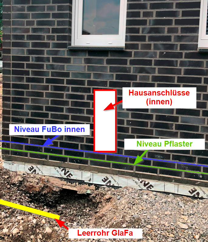

laley
ich grabe das Thema noch mal sprichwörtlich aus...
Folgende Situation:
Unser nicht-unterkellertes Haus steht auf einer Bodenplatte. (WU Beton mit Mehrsparteneinführung im HAR)
Jetzt bin ich in der glücklichen Situation, dass unsere Kommune, vor Erstellung der Straße, Leerrohre für den späteren Glasfaser-Ausbau in den Boden legt.
Dieses Leerrohr liegt jetzt im Boden direkt vor meinem HAR. (Siehe Foto)
Da die Grube noch offen ist, möchte ich das Leerrohr schon mal bis ins Haus legen.
Wie stelle ich das am besten an?
- Loch durch die Bodenplatte (neben der Mehrsparteneinführung) bohren?
- Loch durch den Klinker fällt ja raus, da ich über dem Niveau des Pflaster rauskommen würde.
- Wie muss ich die Bohrung dann abdichten?
Wie groß sollte ich das Leerrohr wählen?
