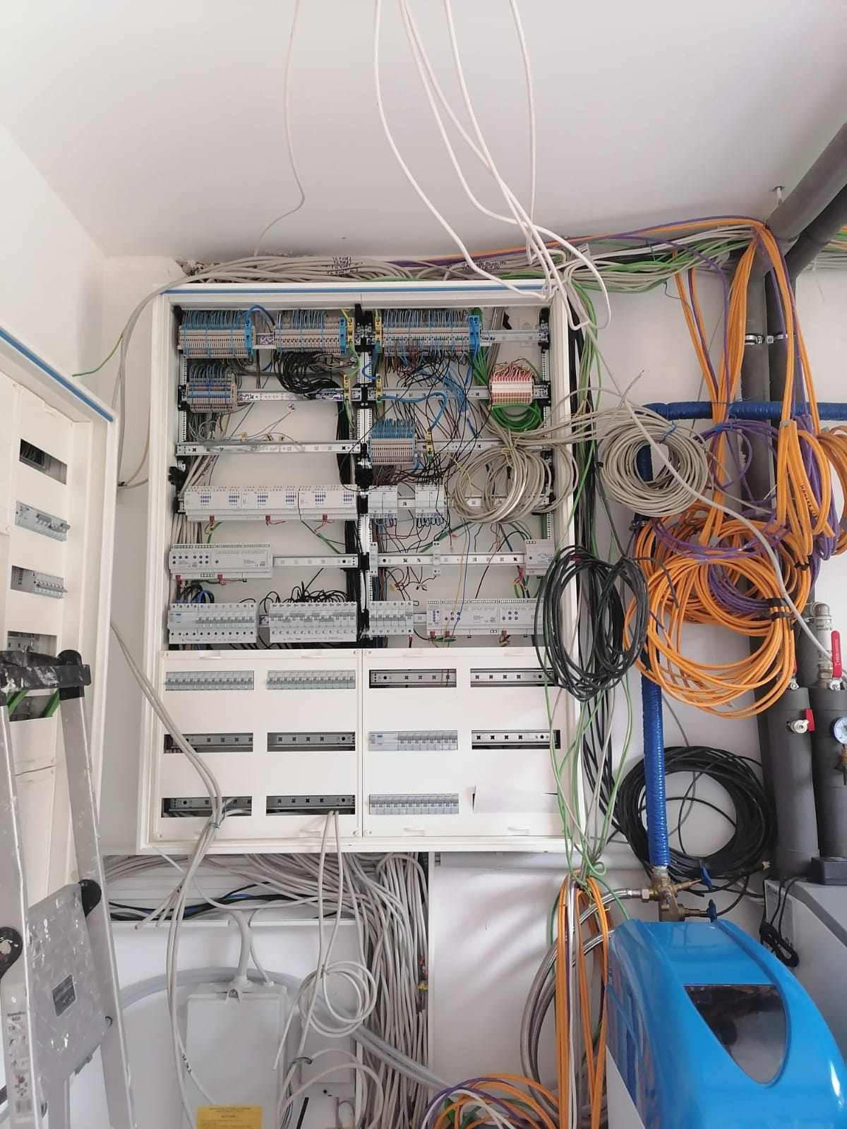

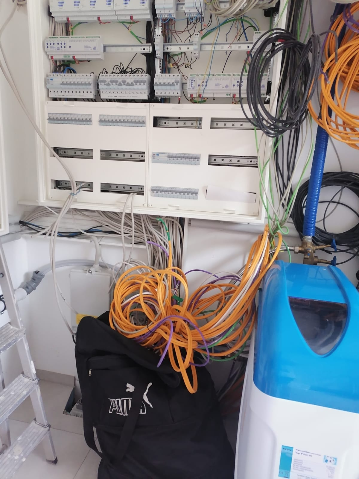

Update:
Ich habe einen Elektriker gefunden, dieser arbeitet mit einem Programmiere zusammen , beide sehr ordentlich und wirken kompetent.
Zuerst kam der Programmierer, es wurde jeder Raum besprochen und anschliessend hat er eine Liste erstellt, wo was hinkommt und welche Aktoren ich noch benötige.
Diese wurden heute anschliessend vom Elektriker eingebaut, es wurde anschließend bisschen Ordnung geschaffen .
Schaltschrank mit vielen Klemmenleisten und verdrahteten Leitungen im Technikraum.
Elektrischer Schaltschrank mit vielen Kabeln, Verteilerleisten und einer blauen Maschine rechts.
i_b_n_a_n
i_b_n_a_n
Glückwunsch! Bestimmt nicht einfach gewesen diesen Elektriker zu finden zur aktuellen Zeit. Dann hat das Grauen ja doch endlich bald ein Ende. Auch da die Rangierverkabelung bisher einen ganz ordentlichen Eindruck macht. Aber noch ein gutes Stück Arbeit zu erledigen ...
