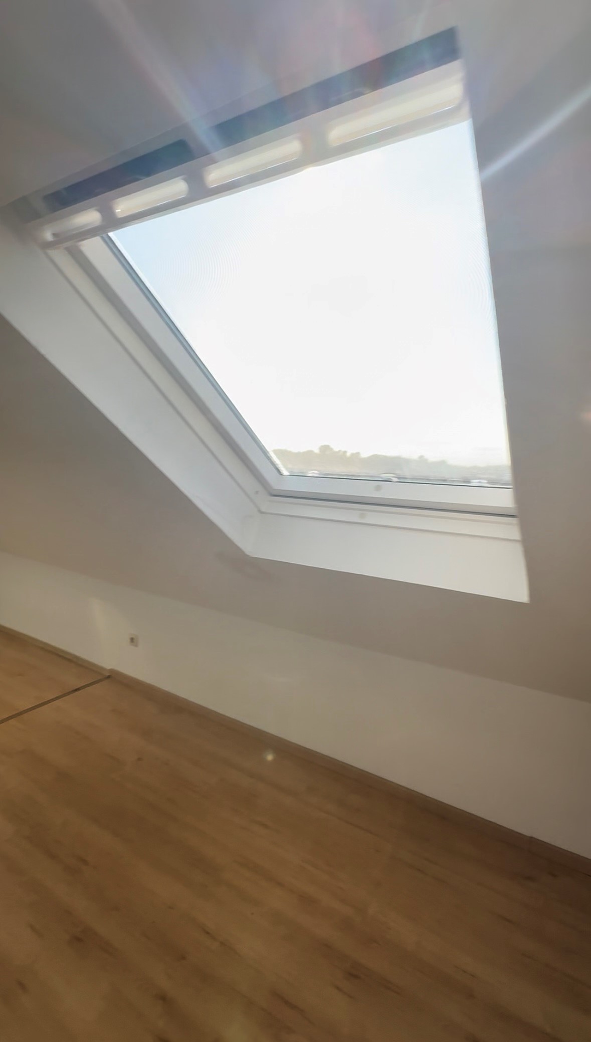

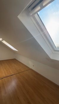

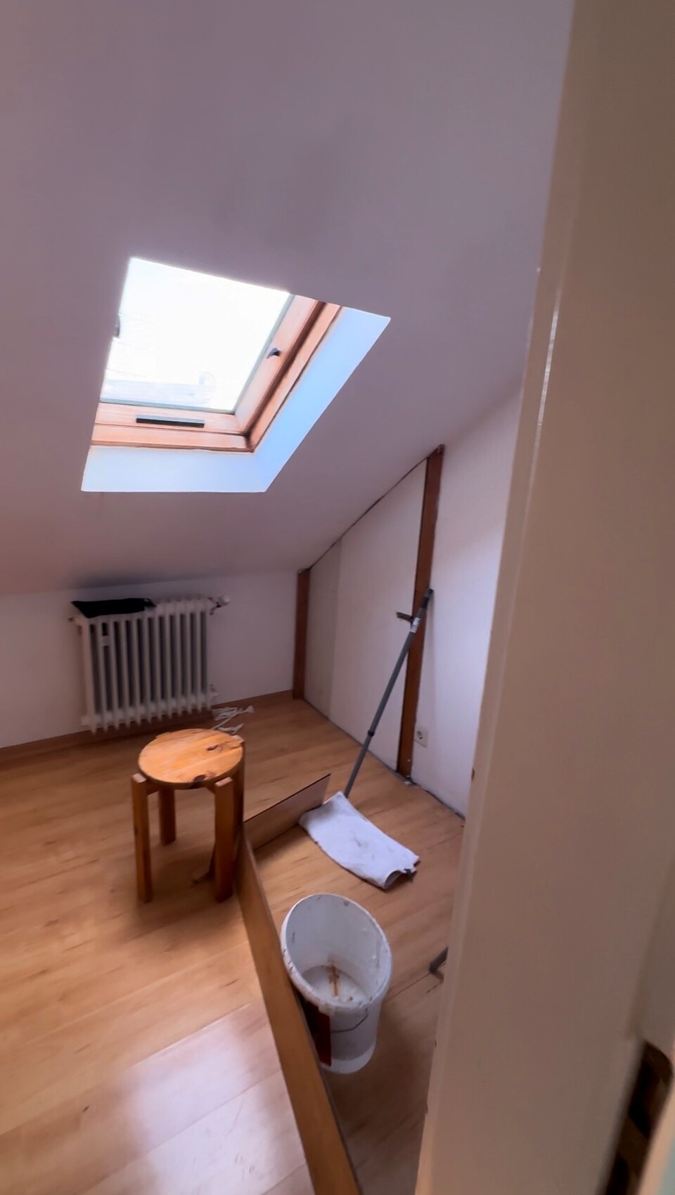

    1. Was passt da eigentlich drauf bei einer Dachfläche von 95qm. Dachfenster habe ich jetzt nicht raus gerechnet, Bilder hänge ich an und die soll natürlich auch erneuert werden. Der Dachstuhl ist intakt. (@mayglow @Teimo1988 ihr habt Recht. Mit "Dämmung oberste Geschossdecke" hab ich es ungünstig bzw. falsch formuliert.
    2. (optional) Mit welchen zusätzlichen Kosten müsste ich rechnen, wenn ich bei der Dachsanierung überlege auf einer Seite zusätzlich eine Gaube ca.4m breit einbaue? Dachbreite gesamt 7,24m

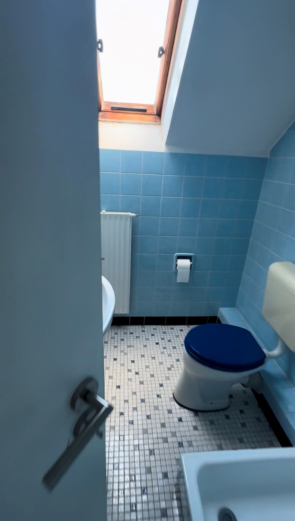

  4. Neue Badezimmer + Gäste-WC

Ich sehe das Dach nach wie vor nicht so teuer. Wir haben bei 165qm etwa 350€/qm für alles bezahlt, das wären dann bei euch ca 35T€. Plus eventuell ein Regionszuschlag, aber sicherlich nicht fast das doppelte. Photovoltaik: Ist das Dacht Ost/West oder Nord/Süd ausgerichtet? Bei Ost/West würden beide Seiten voll Sinn machen, bei Nord/Süd nur eine --> hat starken Einfluss auf die Kosten.
Ab Kauf 1 Jahr bis bezugsfertig ist unrealistisch. Rechne mal lieber mit 1.5 bis 2 Jahre. Alleine der Eigentumsübergang kann schonmal 2 Monate dauern und gerade Elektriker und Dachdecker sind notorisch ausgebucht.
