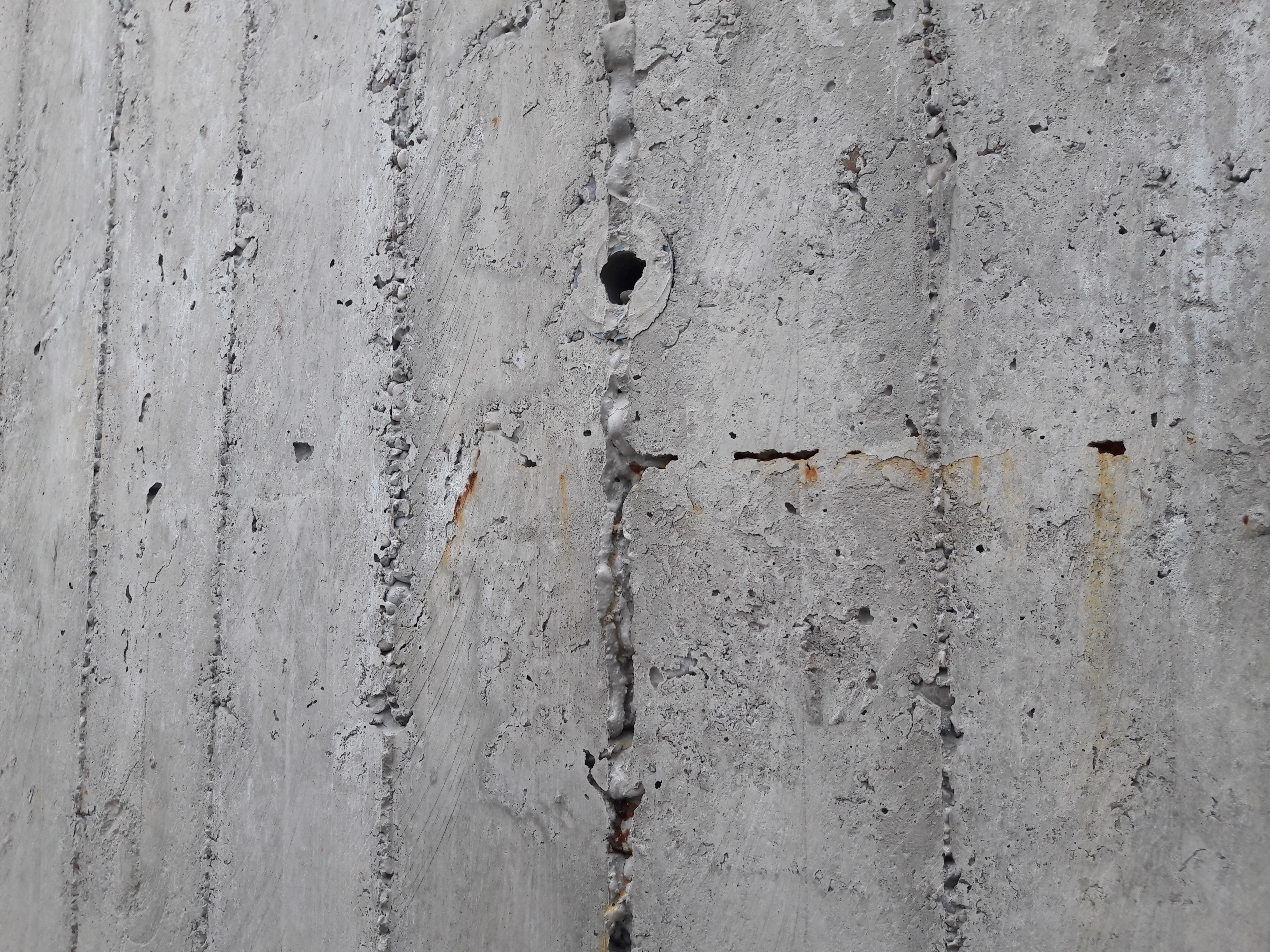

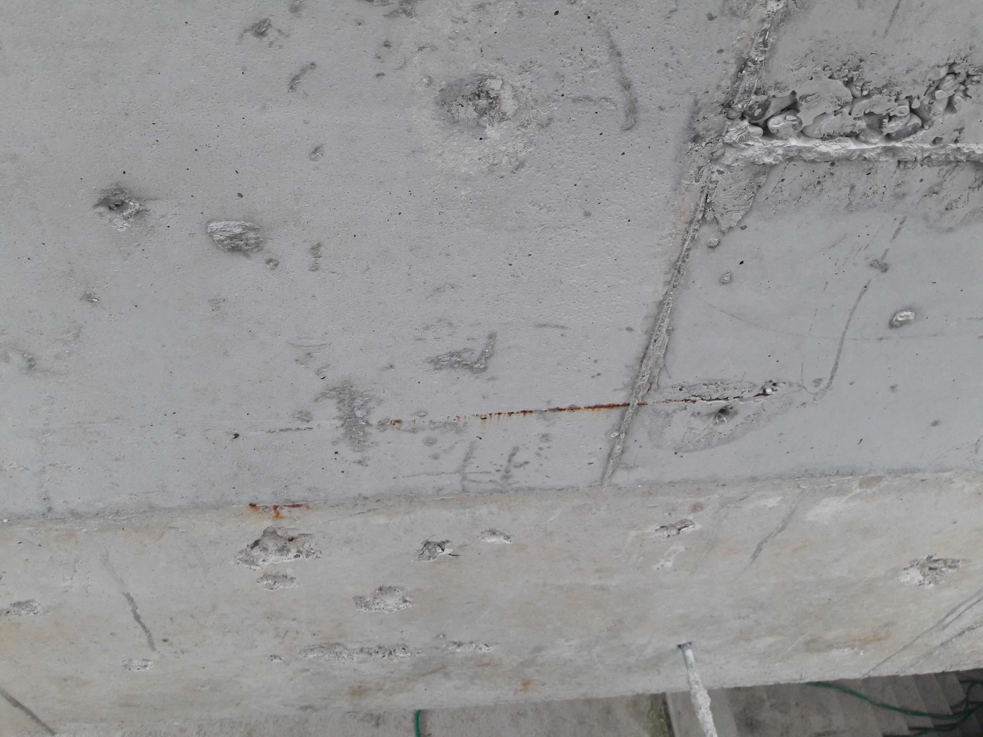

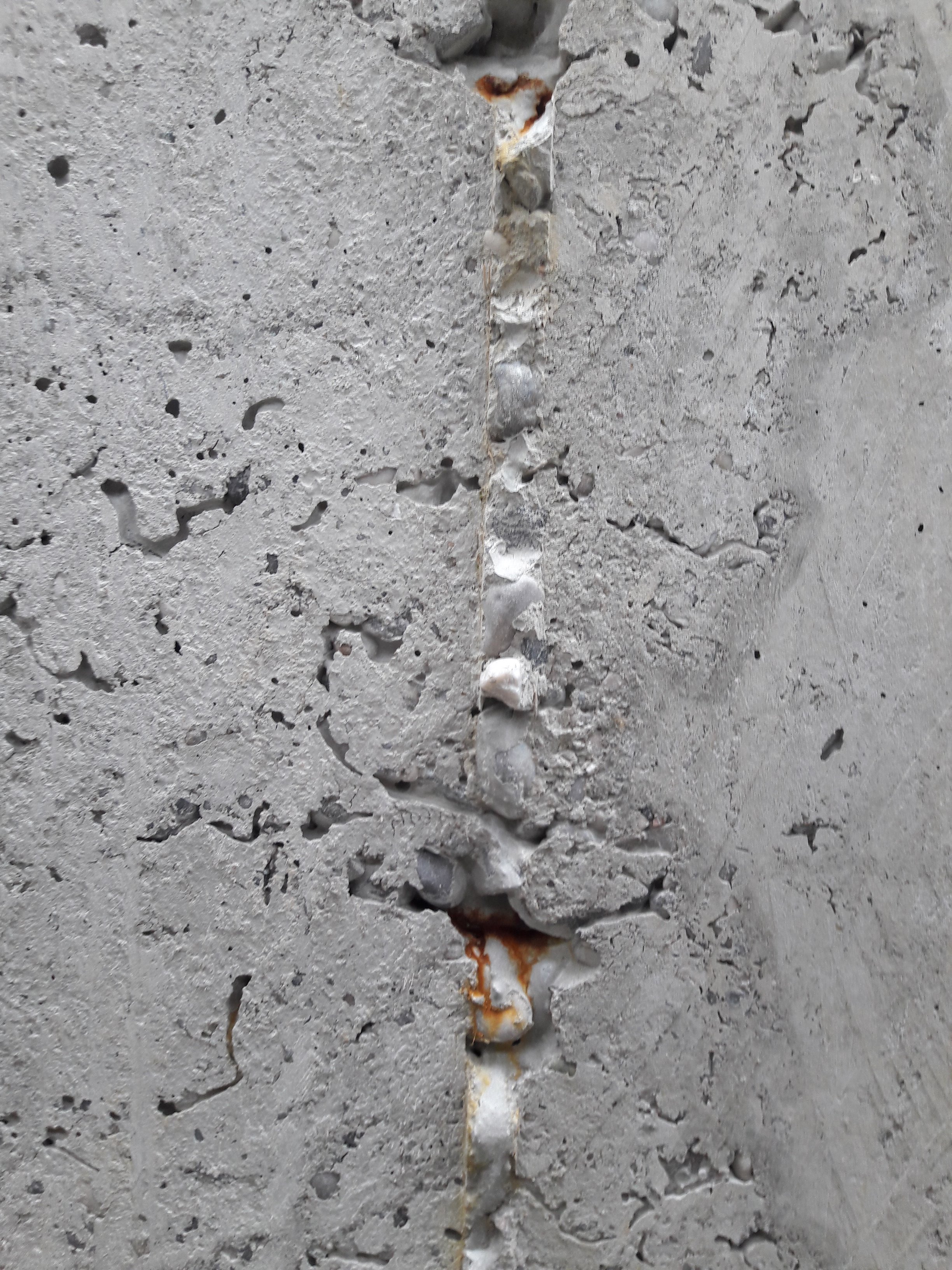

3. Betonwände:
Unser Rohbau stand während der Corona-Zeit über einen Winter still. Danach zeigten sich an bewitterten Außen- und Innenwänden Rostspuren. (unbemerkt von der Bauleitung)
Ursächlich, meine Meinung, einerseits Kiesnester und andererseits zu geringe Deckung (keine Abstandhalter, oder gelöst).
Nach großem hin und her wurde ein Betonsanierer von der Baufirma beauftragt, dieser hat die betroffenen Stellen freigelegt, mit einer Bürste entrostet (kein Sandstrahl) und Korrosionsschutz und Reparaturmörtel (Hersteller aus Augsburg) verwendet.
Meine Fragen,
- hätte man in den betroffenen Bereichen die Überdeckung der daneben liegenden Bewehrung (die noch nicht reagiert haben) messen müssen?
- welche Expositionsklasse herrscht unter WDVS und wird hier eine geringere Überdeckung toleriert?
- was wenn Rost unter WDVS alles sprengt?
Aussage des Bauleiters, „was soll hier schon passieren, keine statische Aufgabe der Wände, außerdem überdeckt von WDVS“.
(siehe Beispielfotos)
Mangel?

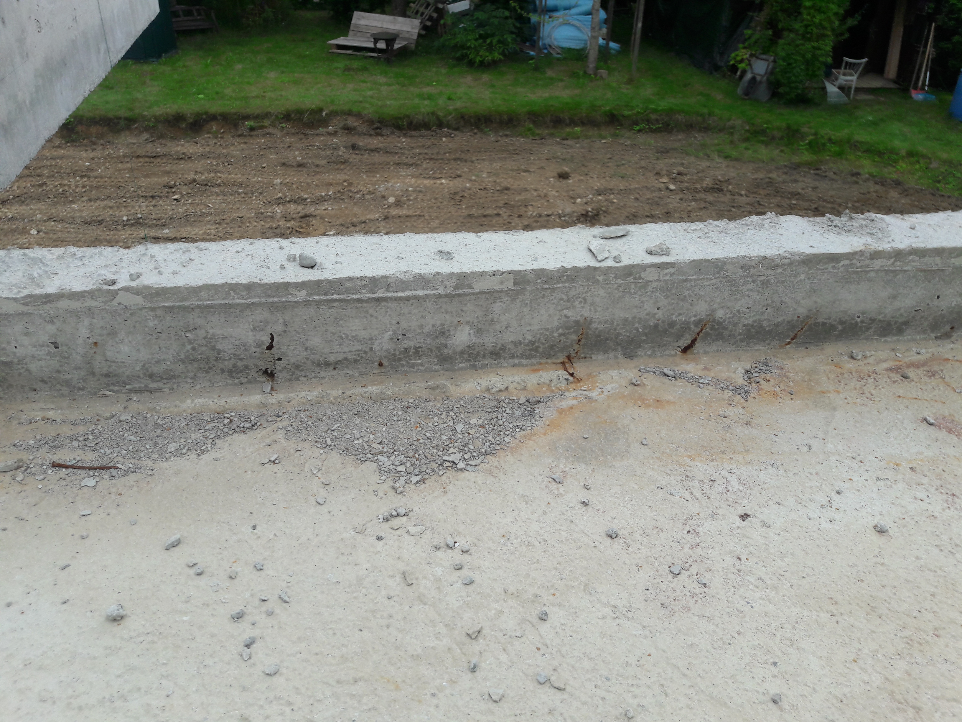

4. Aufkantung auskragender Balkon:
Der um eine Ecke laufende Balkon (ca 14m) wurde vor Ort betoniert, an Isokörben, aus einem Guss. Er hat eine ca 10cm breite Aufkantung, ca 20 cm hoch. An dieser Aufkantung waren von Beginn an kleine Kiesnester zu erkennen. Ursprünglich wollten wir nur streichen, aber nachdem an zahlreichen Stellen Rostfahnen entstanden sind, mussten wir verputzen.
Die Planung für die Betonierarbeiten habe ich nie gesehen, aber ich erinnere mich, dass während der Schalungsarbeiten eine Diskussion bzgl der Dimensionierung der Isokörbe entstanden ist. Baufirma meinte Isokörbe zu schwach, Planer/Bauleiter/Statiker meinte, die passen. Eventuell hat man sich bei der Diskussion geeinigt, die Aufkantung aus Gewichtsgründen schmaler zu machen, aber das ist Spekulation.
Frage:
- ist es überhaupt möglich, in eine 10 cm breite Aufkantung gebogene Bewehrung einzubringen, ohne die Mindestüberdeckung einzuhalten?
(Foto)
Mangel?

Die Fotos stammen nicht vom Keller, sondern OG, Außenwand. Kellerbilder habe ich nicht, da ich beim Ausschalen nicht dabei war, und unser Bauleiter hat sämtliche Fotos zur Dokumentation "versehentlich" gelöscht.
