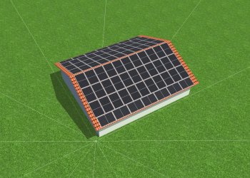

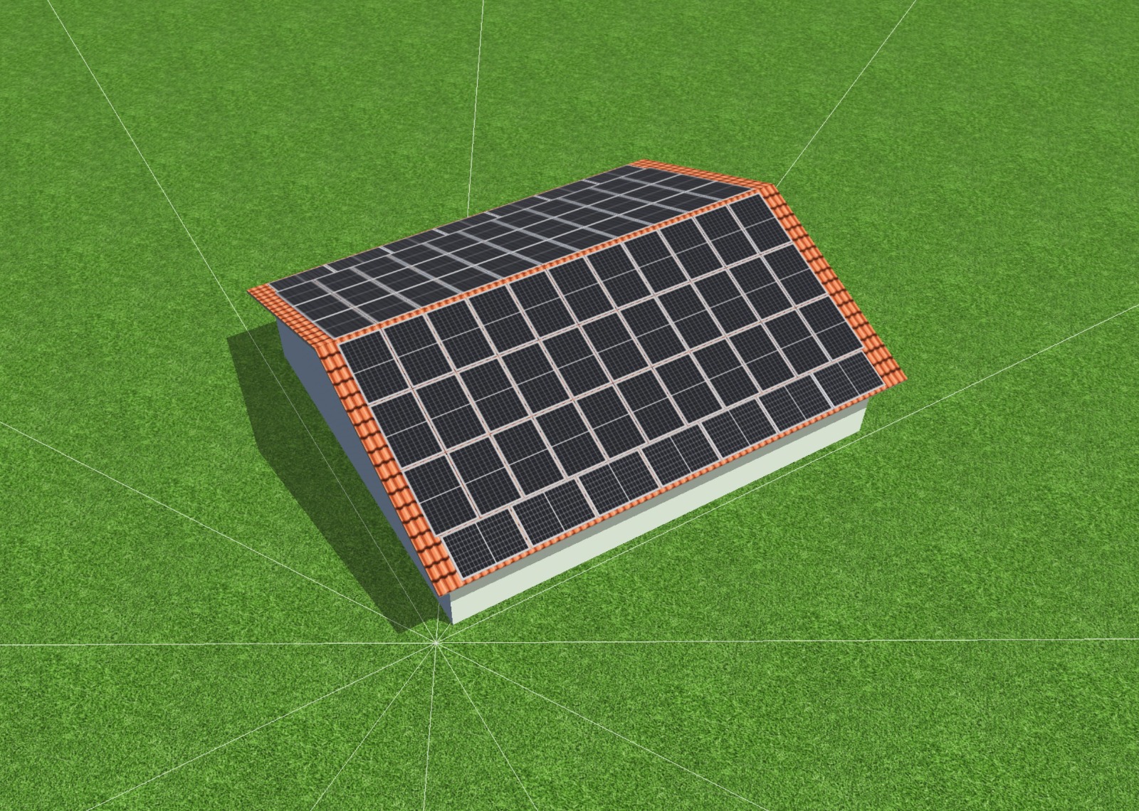

Anlage wird in Eigenregie verbaut. Denke ich könnte mit Allem unter 20k€ rauskommen. Hochwertige Platten, Befestigungsmaterial, Speicher, WR und der Elektriker für die Abnahme.
Hier noch ein kleines Bild weil es so lecker aussieht.
Das Dach wird dunkelgrau/schwarz. Und als Paneele sind komplett schwarze Aiko Neostar 3s+ geplant. WR wird wohl ein Hybrid und ein normaler aber das ist noch nicht final geplant. Angemeldet auf 2 Personen kommt man auch nicht über Grenzwerte.
